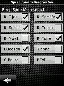

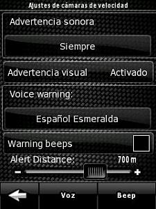

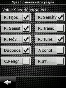

En las simulaciones de iGO no funcionan los avisos de radares.
Los paneles loss debes de desactivar, o mejor, te bajas los POIs SIN paneles
Y la configuración de avisos que yo llevo es ésta:<p><a href="https://www.todoradares.com/foro/uploads/monthly_2009_11/pc_capture1.jpg.d135e99cd22f7c536f692574676cfe79.jpg" class="ipsAttachLink ipsAttachLink_image"><img data-fileid="2862" src="https://www.todoradares.com/foro/uploads/monthly_2009_11/pc_capture1.jpg.d135e99cd22f7c536f692574676cfe79.jpg" class="ipsImage ipsImage_thumbnailed" alt=""></a></p><p><a href="https://www.todoradares.com/foro/uploads/monthly_2009_11/pc_capture2.jpg.404c8371aeca4eab0f2165c48db07329.jpg" class="ipsAttachLink ipsAttachLink_image"><img data-fileid="2863" src="https://www.todoradares.com/foro/uploads/monthly_2009_11/pc_capture2.jpg.404c8371aeca4eab0f2165c48db07329.jpg" class="ipsImage ipsImage_thumbnailed" alt=""></a></p><p><a href="https://www.todoradares.com/foro/uploads/monthly_2009_11/pc_capture3.jpg.49e7466750f1a3ea1ff4652d1486ef70.jpg" class="ipsAttachLink ipsAttachLink_image"><img data-fileid="2864" src="https://www.todoradares.com/foro/uploads/monthly_2009_11/pc_capture3.jpg.49e7466750f1a3ea1ff4652d1486ef70.jpg" class="ipsImage ipsImage_thumbnailed" alt=""></a></p>
Muchas gracias.
El caso es que no veo esos menus, quizás es por el skin que yo uso: Gurjon 6.9.2 p (versión GJM)
version IGO 8.3.2.97313
¿Cúal usas tú ? haber si se lo puedo meter
un saludo
Editado por mipda35
Muchas gracias.
un saludo
Yo suelo usar el skin de Cbolumar, pero en esencia el tema es el mismo en el resto de skin
