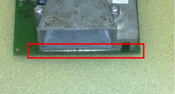

CLF Publicado 15 de Marzo del 2009 Reportar Publicado 15 de Marzo del 2009 Veamos Aqui te pongo una foto del tema, si tu antena tiene mucha placa en el frontal deberas comerle ese placa para que pueda llegar al final Siempre que la comas, puedes hacerlo con una buena tijera y paciencia aseguraque que la boca esta hacia el suelo, asi te aseguraras de que no entre nada al interior y si es posible, luego pasale la aspiradora sin levantarla. Tambien puedes repasar un poco las guias para que la antena entre con manos presion si es que te entra muy muy a presion para que llegue realmente al fondo Las guias parece que estan hehcas de cualquier forma pero si te fijas, es la placa electronica la que esta "mal" cortada y hay que ajustarse u algunas, estan aún pero y por eso no llegan hasta el final. La unica forma que tienes de verlo es mediante el polimetro Cualquier cosa me escribes<p><a href="https://www.todoradares.com/foro/uploads/monthly_2009_03/Dibujo.JPG.4109ed39b8588ff82ecb4ebc5a415f9f.JPG" class="ipsAttachLink ipsAttachLink_image"><img data-fileid="2595" src="https://www.todoradares.com/foro/uploads/monthly_2009_03/Dibujo.JPG.4109ed39b8588ff82ecb4ebc5a415f9f.JPG" class="ipsImage ipsImage_thumbnailed" alt=""></a></p> Citar
Acha Publicado 15 de Marzo del 2009 Autor Reportar Publicado 15 de Marzo del 2009 Perfectamente claro!!! Pues a ver si falla con la chapucilla de ayer, si me vuelve a fallar volveré a abrir a ver si efectivamente la placa tiene rebaba y hay que perfilarla a base de raspar como indicas. Yo creo que hacía tope metal contra metal, porque no se veía ni la más mínima rendija entre el cono de la antena y la apertura del VAV, es decir parecía que estaban tocando, casi encajadas. Lo dicho, probaré a ver qué tal y sino recordaré como me indicas!! Muchas gracias (mucha ayuda!) Saludos. Citar

CLF Publicado 15 de Marzo del 2009 Reportar Publicado 15 de Marzo del 2009 Perfectamente claro!!!Pues a ver si falla con la chapucilla de ayer, si me vuelve a fallar volveré a abrir a ver si efectivamente la placa tiene rebaba y hay que perfilarla a base de raspar como indicas. Yo creo que hacía tope metal contra metal, porque no se veía ni la más mínima rendija entre el cono de la antena y la apertura del VAV, es decir parecía que estaban tocando, casi encajadas. Lo dicho, probaré a ver qué tal y sino recordaré como me indicas!! Muchas gracias (mucha ayuda!) Saludos. a simple vista a veces parece pero no toca, esperemos que no sea el caso que es un coñazo tener que abrir Citar
