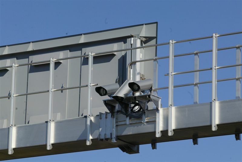

larsruijter Publicado 15 de Marzo del 2006 Reportar Publicado 15 de Marzo del 2006 Hola, Tengo una duda me puedes ayudar con la siguiente, tengo una beltronics 966 instalado en mi coche pero no hace ningun aviso en los radares de con 3 camaras alguien me puedes ayudar y informarme mas sobre este radares, tambien para el for de holanda que no sabemos nada sobre este radar. adjunto foto tambien:amen:<p><a href="https://www.todoradares.com/foro/uploads/monthly_2006_03/JO051106_RADAR_01.jpg.3c30328d116d3bc567c7636f36e359da.jpg" class="ipsAttachLink ipsAttachLink_image"><img data-fileid="398" src="https://www.todoradares.com/foro/uploads/monthly_2006_03/JO051106_RADAR_01.jpg.3c30328d116d3bc567c7636f36e359da.jpg" class="ipsImage ipsImage_thumbnailed" alt=""></a></p> Citar
Carlos996 Publicado 15 de Marzo del 2006 Reportar Publicado 15 de Marzo del 2006 Bienvenido Lars :drunk[1]: ¿Eres de Flitsservice.nl no? Bueno, este radar es un radar de fabricacion Española de la emplresa EYP-SCAP y se llama RAI-2002. Tiene la caracteristica de que funciona en la frecuencia 35,5GHz por eso no lo detecta el Bel966 (ni los demas detectores hechos para Europa, ya que esta frecuencia no existe en Europa) y esta frecuencia solo ha estado presente en Norte America hasta ahora (Decateur, Stalker, Kustom, etc). Controla solo un carril, esta homologado solo hasta los 200km/h y tiene flash infrarrojo. Lo bueno es que son fijos, por lo que con un avisador GPS los puedes tener localilzados. O con el Bel975/915 tambien ya que se puede activar la banda Ka 35,5Ghz acotada al provenir este detector de Norte America originariamente. Pero atencion, no solo son porticos sino que tambien pueden estar instalados en cabinas junto al arcen. Aqui tienes un hilo sobre el: http://www.todoradares.com/foro/showthread.php?t=707 Citar
Carkits Publicado 15 de Marzo del 2006 Reportar Publicado 15 de Marzo del 2006 Este radar es un modelo de radar nuevo que se esta empezado a instalar en España su homologacion establece que trabaja en la banda Ka 35,5 Ghz. Su nombre EYPSCAP RAI 2002 Por ese motivo actualemente los detectores 966 y 660 no lo detectan, la DGT ha comprado un total de 38, en cuanto a las caracteristicas, permiteme explicarte un poco mas segun los datos que han caido en mis manos referente a su homologacion es hasta los 200 Km/h, por encima de esa velocidad su denuncia carece de validez. Es un radar que unicamente esta homologado para controlar un unico carril, y solo puede ser montado unicamente un radar. Como consecuencia de esto en caso de ser instalados en porticos siempre van a controlar el carril mas rapido. Su configuracion les permite ser montados en portico o en cabina, casi siempre la cabina a la izq porque es el carril mas rapido. Tecnicamente es una chapuza de radar, este sistema esta diseñado para controlar tuneles, pero seguro que algun cuñado de algun politico mediante presiones ha conseguido que la DGT compre esta basurilla, en cuanto a distancias de deteccion con un 975 son muy sencillos de detectar no como los Multanova, asi que personalmente que todos sean de este tipo. Por ultimo permiteme señalar que solo pueden trabajar como radares fijos, no pueden ser ni tripodes, ni en vehiculo ni en movimiento.. Si te queda alguna duda mas. Salu2 Citar

larsruijter Publicado 16 de Marzo del 2006 Autor Reportar Publicado 16 de Marzo del 2006 muchisimo graciassssssssssssssss:yahoo: nosotros en flitsservice estan muy contento por esto Y creo que voy a comprar tambien una 975 lo pongo los dos jejejejeje Citar
juinta Publicado 16 de Marzo del 2006 Reportar Publicado 16 de Marzo del 2006 muchisimo graciassssssssssssssss:yahoo: nosotros en flitsservice estan muy contento por esto Y creo que voy a comprar tambien una 975 lo pongo los dos jejejejeje Debes separarlos...pueden influir el 975 en el 966 Citar
