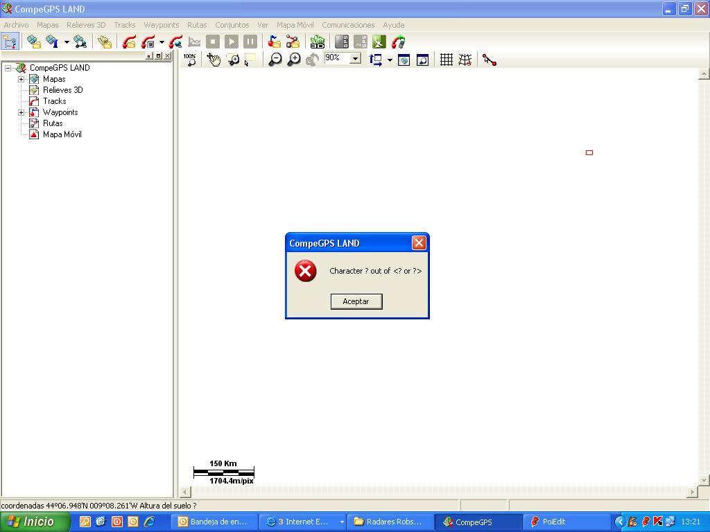

Isaias Publicado 10 de Febrero del 2007 Reportar Publicado 10 de Febrero del 2007 Por cierto Kachoperro: Me he bajado el archivo de POIs de tu web, los iba a pasar al formato del WP de Garmin...entonces tus POIs los estoy abriendo con el PoiEdit, luego los paso a formato *.gpx, luego los abro con el Compe y los guardo en formato *.wp y ya me funcionan en el Oziexplorer. Vale, hasta aquí todo bien. El problema es que hay algunos archivos que los guardo en formato *.gpx y el Compe no me los abre y me salta esta pantalla. ¿Como lo soluciono por favor?<p><a href="https://www.todoradares.com/foro/uploads/monthly_2007_02/Dibujo.JPG.9ee62a0324a79efabdaf4ae14d54c554.JPG" class="ipsAttachLink ipsAttachLink_image"><img data-fileid="1190" src="https://www.todoradares.com/foro/uploads/monthly_2007_02/Dibujo.JPG.9ee62a0324a79efabdaf4ae14d54c554.JPG" class="ipsImage ipsImage_thumbnailed" alt=""></a></p> Citar
Isaias Publicado 10 de Febrero del 2007 Reportar Publicado 10 de Febrero del 2007 Por cierto Kachoperro:Me he bajado el archivo de POIs de tu web, los iba a pasar al formato del WP de Garmin...entonces tus POIs los estoy abriendo con el PoiEdit, luego los paso a formato *.gpx, luego los abro con el Compe y los guardo en formato *.wp y ya me funcionan en el Oziexplorer. Vale, hasta aquí todo bien. El problema es que hay algunos archivos que los guardo en formato *.gpx y el Compe no me los abre y me salta esta pantalla. ¿Como lo soluciono por favor? Kachoperoo: por Diós, ya he encontrado el problema. Te cuento. Camuflado en ciertos archivos he encontrado un caracter "?" que provoca que el Compe no lo lea. Yo los estoy modificando y limpiando. Si quieres te los paso luego limpios para que los pongas limpios y a nadie le vuelva a pasar lo que a mí. ¿Quieres? Citar

kachoperro Publicado 15 de Diciembre del 2007 Autor Reportar Publicado 15 de Diciembre del 2007 Kachoperoo: por Diós, ya he encontrado el problema.Te cuento. Camuflado en ciertos archivos he encontrado un caracter "?" que provoca que el Compe no lo lea. Yo los estoy modificando y limpiando. Si quieres te los paso luego limpios para que los pongas limpios y a nadie le vuelva a pasar lo que a mí. ¿Quieres? Gracias por el aviso, de hecho ya se está trabajando para eliminar caracteres inconvenientes como ? y las comas y punto y comas Hola;En primer lugar muchas gracias a kachoperro y todos aquellos que os pegais estas curradas. He necesitado dias para entender un poco alguna cosa, las descritas en este post las dejo ya para vacaciones:amen3: . Yo tengo el compegps, y el 2nav. he metido los puntos de radar que recomendais, y me funciona bien, pero me asalta alguna duda y queria preguntar con vuestro permiso. Lo primero, no se por domde de aqui he leido o creido entender que en compe, no puedo cambiar el archivo de sonido o los iconos, es asi? o me estoy haciendo un lio?. lo digo, por que el aviso es desagradable como el solo, y los iconos que aparecen en pantalla son todos iguales(los de compe) asi que no se, por el tamaño de la pantalla, de lo que se me avisa, ya que conduciendo no se puede leer esa mini letra. La otra cosa es que este programa, no se los otros, te avisa al aproximarte, con lo que te tragas todo lo que este a menos metros de los que se pongan en las propiedades, este en tu ruta o no, en tu sentido o el contrario. Muchas gracias por leerme. Jose Macho, esa es una pregunta de nota, ya que no dispongo de ese navegador. Mira de localizar el fichero de sonido con el explorador de archivos, lo sustituyes por el que te guste respetando el nombre y ya está Citar
