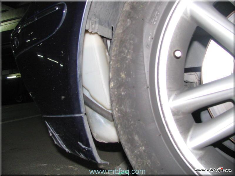

darkxsun Publicado 30 de Marzo del 2006 Reportar Publicado 30 de Marzo del 2006 Puessss... CAGADA LA HEMOS.Tengo un MB 270 diesel y a no ser que alguien me ilumine, tendré que taladrar el paragolpes para poder alojar la antena. Hola, Yo tengo un MB 270 diesel familiar, y la he conseguido instalar yo mismo detrás del parachoques, pero introduciendolo por la parte del pasaruedas, quitando los dos tornillos que hay en el pasaruedas izquierdo, quitas (o doblas) la parte del guardabarros más cercana al suelo, y lo puedes introducir en vertical en el hueco que hay entre el depósito del limpiaparabrisas y la pared, la verdad es que las distancias no están mal. Para introducir el cono, habría que ingeniarselas para desplazar o desmontar el depósito del limpiaparabrisas, pero yo creo que podría hacerse, lo que pasa es que me da yuyu desconectar unos cuantos cables que abrazan al depósito, pero no hace falta taladrar nada, aunque no tenga visibilidad, las distancias son buenas. Saludos Citar

TOMA-TOMA Publicado 1 de Abril del 2006 Reportar Publicado 1 de Abril del 2006 Gracias darkxsun Tenemos el mismo modelo de coche por lo que conocemos la dificultad de integrar antena+cono. No me queda claro si la antena la llevas horizontal ó vertical, entiendo que entra vertical pero no se si después la puedes girar. Si estás en la zona centro o relativamente cerca mándame un MP y quedamos. Coj...uda información Citar
darkxsun Publicado 1 de Abril del 2006 Reportar Publicado 1 de Abril del 2006 Gracias darkxsunTenemos el mismo modelo de coche por lo que conocemos la dificultad de integrar antena+cono. No me queda claro si la antena la llevas horizontal ó vertical, entiendo que entra vertical pero no se si después la puedes girar. Si estás en la zona centro o relativamente cerca mándame un MP y quedamos. Coj...uda información Hola, Está vertical y con las "patitas" mirando al depósito del limpiaparabrisas, era la única manera que entrase sin desmontar nada, no se puede girar porque está hecha un sandwich entre la pared izquierda y el depósito. Vivo cerca de BCN, y últimamento no bajo mucho a Madrid por temas de trabajo, no obstante cuando bajo no lo hago con el coche Un día de estos me animaré, desmontaré la rueda izquierda para tener más sitio, e intentaré mover/desmontar el depósito de agua, porque estoy convencido que dentro sí hay sitio para el cono, el problema es que la parte más ancha del cono no pasa por el agujero, y además el c*****n del depósito llega a ras de suelo, sino ahí cabría horizontal, debajo de él. Si tienes algún amigo que te pueda levantar el coche, sería co*****o, yo hice lo que pude sin desmontar la rueda y sin levantar el coche, la duda que yo tengo es ¿como c*****es cambias la bombilla del antiniebla si está el depósito tapándola?, porque la problemática es exactamente la misma. Edito, estás de suerte, en mbfaq alguien ha puesto la foto de una torta y es justamente la foto que te hace falta. Es justamente entre el depósito y la parte azul por el lado más externo. Saludos<p><a href="https://www.todoradares.com/foro/uploads/monthly_2006_04/56fd03dacbbfe_desmontajeguardabarros.jpg.8fad3bc134f299c96c1f6dace0046e33.jpg" class="ipsAttachLink ipsAttachLink_image"><img data-fileid="421" src="https://www.todoradares.com/foro/uploads/monthly_2006_04/56fd03dacbbfe_desmontajeguardabarros.jpg.8fad3bc134f299c96c1f6dace0046e33.jpg" class="ipsImage ipsImage_thumbnailed" alt=""></a></p> Citar
TOMA-TOMA Publicado 2 de Abril del 2006 Reportar Publicado 2 de Abril del 2006 Hola,Está vertical y con las "patitas" mirando al depósito del limpiaparabrisas, era la única manera que entrase sin desmontar nada, no se puede girar porque está hecha un sandwich entre la pared izquierda y el depósito. Vivo cerca de BCN, y últimamento no bajo mucho a Madrid por temas de trabajo, no obstante cuando bajo no lo hago con el coche Un día de estos me animaré, desmontaré la rueda izquierda para tener más sitio, e intentaré mover/desmontar el depósito de agua, porque estoy convencido que dentro sí hay sitio para el cono, el problema es que la parte más ancha del cono no pasa por el agujero, y además el c*****n del depósito llega a ras de suelo, sino ahí cabría horizontal, debajo de él. Si tienes algún amigo que te pueda levantar el coche, sería co*****o, yo hice lo que pude sin desmontar la rueda y sin levantar el coche, la duda que yo tengo es ¿como c*****es cambias la bombilla del antiniebla si está el depósito tapándola?, porque la problemática es exactamente la misma. Edito, estás de suerte, en mbfaq alguien ha puesto la foto de una torta y es justamente la foto que te hace falta. Es justamente entre el depósito y la parte azul por el lado más externo. Saludos Cuando termine unos trabajos me pongo manos a la obra, quito laa rueda y los plásticos y veo que se puede hacer. Lamento no disponer de cámara para enviar fotos pero creo que sabré describir lo que encuentre. Es posible que tenga el problema añadido de los sensores del parktronic. Ya veremos GRACIAS COMPI:yahoo: Citar
