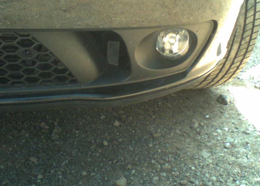

KrnLPaniC Publicado 8 de Abril del 2006 Reportar Publicado 8 de Abril del 2006 buenas a todos, acabo de montar un bel 975r y empezare a entrar mucho por este foro que ya me ha enseñado mucho ayer estube haciendo pruebas, y el famoso radar de sant quirze direccion terrassa me lo detecta a unos 20 metros el de carretera terrassa direccion terrassa a unos 30 metros me he paseado por la ronda de dalt y sacaba unos 50 metros iva dejando unos 100 metros con el coche de delante solo llevo activado el 2 y 4 led lo demas lo llevo todo off y el led en verde ahora donde creo k tengo el fallo, llevo la antena vertical, os dejo una foto para k la veais, he probado tambien sin la tapa y detecta a la misma distancia el cable de la antena pasa por al lado de la bomba de direccion k es electrohidraulica y consume muchisima tension, igual esto puede influir (aunke solo consume mucho cuando se esta girando y no cuando vas recto...) a ver k opinais vosotros un saludo a todos<p><a href="https://www.todoradares.com/foro/uploads/monthly_2006_04/antena.jpg.33d0a116f241521dc05b883df92575bc.jpg" class="ipsAttachLink ipsAttachLink_image"><img data-fileid="430" src="https://www.todoradares.com/foro/uploads/monthly_2006_04/antena.jpg.33d0a116f241521dc05b883df92575bc.jpg" class="ipsImage ipsImage_thumbnailed" alt=""></a></p> Citar
ramonew Publicado 8 de Abril del 2006 Reportar Publicado 8 de Abril del 2006 buenas a todos, acabo de montar un bel 975r y empezare a entrar mucho por este foro que ya me ha enseñado mucho ayer estube haciendo pruebas, y el famoso radar de sant quirze direccion terrassa me lo detecta a unos 20 metros el de carretera terrassa direccion terrassa a unos 30 metros me he paseado por la ronda de dalt y sacaba unos 50 metros iva dejando unos 100 metros con el coche de delante solo llevo activado el 2 y 4 led lo demas lo llevo todo off y el led en verde ahora donde creo k tengo el fallo, llevo la antena vertical, os dejo una foto para k la veais, he probado tambien sin la tapa y detecta a la misma distancia el cable de la antena pasa por al lado de la bomba de direccion k es electrohidraulica y consume muchisima tension, igual esto puede influir (aunke solo consume mucho cuando se esta girando y no cuando vas recto...) a ver k opinais vosotros un saludo a todos Lo primero prueba a ponerla en horizontal, ya que los 975 van mejor en la mayoria de los casos en horizontal. Tambien en vertical dicen que va pero deberias de ponerla vertical pero al reves de como la llevas. Con el soporte al otro lado. Lo de la bomba no tiene porque influir para nada. Ponla lo mas a nivel que puedas. Tambien apaga el 4º led. Empieza con esto.... Saludos Citar
KrnLPaniC Publicado 9 de Abril del 2006 Autor Reportar Publicado 9 de Abril del 2006 bueno he probado en horizontal y sin tapa y el resultado es mas pesimo todavia, el de carretera terrassa me lo detecta una vez pasado el radar en vertical, pero cojido por el otro lado como me has dicho, me lo detecta a la misma distancia k como al principio llevo solo el 2 led el de sant quirze, si me lo encuentro de cara me lo detecta desde unos 500m mas o menos, pero en sentido normal me lo "como", me lo detecta a 20metros tendre k ir pensando en el cono ya Citar

rikitaun Publicado 10 de Abril del 2006 Reportar Publicado 10 de Abril del 2006 Pues en ese sitio deberia pillar hasta los sataleites del ViaDigital :D En vertical como te dicen por arriba, tiene que ir en el otro sentido colocada, es decir las patas mirando al lado del copiloto. por cierto ¿esta bien nivelada? x la foto parece que no. Como ultima idea, es posible que plastico de alrededor lleve algun componente "maligno" para las ondas.. prueba a sacar el morro de la antena mas "al aire" y pasa por el portico Citar

KrnLPaniC Publicado 11 de Abril del 2006 Autor Reportar Publicado 11 de Abril del 2006 bueno pues ayer la nivele, hoy me ha salvado de un movil ojo en la c-58, un poco antes del radar fijo de sant quirze estaba el leon de los gossos cazando y es a 80!! k esta de obras, el fijo tb es a 80!! el radar fijo de sant quirze ahora me lo pilla debajo del puente, ya algo mas considerable Citar
