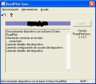

Sistema Publicado 18 de Julio del 2006 Reportar Publicado 18 de Julio del 2006 No consigo que me actualice la BBDD. Cuando en el micro esta al 15% y en el pc aparece la ventana siguiente la aplicación se cierra y aparece como no conectada. Editado: esta mañana me ha actualizado a la primera .... ayer lo intenté como 20 veces .... funciona siempre tan mal? <p><a href="https://www.todoradares.com/foro/uploads/monthly_2006_07/RoadPilot.GIF.77c9b507ecd477ef680767788ba9df6f.GIF" class="ipsAttachLink ipsAttachLink_image"><img data-fileid="554" src="https://www.todoradares.com/foro/uploads/monthly_2006_07/RoadPilot.GIF.77c9b507ecd477ef680767788ba9df6f.GIF" class="ipsImage ipsImage_thumbnailed" alt=""></a></p> Citar
danlord Publicado 18 de Julio del 2006 Reportar Publicado 18 de Julio del 2006 Pues aqui otro que se suma al club de los "Poblemas del RP" el mio llega al 5% y desaparece. Despues tambien desaparece la ventana del RP en el pc, Uff, cosa de meigas? Carkits te he mandado un MP. Citar

victorn Publicado 19 de Julio del 2006 Reportar Publicado 19 de Julio del 2006 yo la verdad que perfecto he actualizado 3 y sin problemas uno al principio se desconecto hice lo que comenta carlos en las instrucciones salir del programa desconectar usb,ejecutar programa,conectar usb y alos 3 segundos enganchar el road al soporte. y asi perfecto ni un solo problema ni al actualizar a la v2.5 saludos pd:un truco para que no se quede colgao leei a carrety "que porcierto donde andas" el toquetear donde pone sincronizacion,herramientas,ayuda,acerca de...... Citar
Pepetronik Publicado 21 de Julio del 2006 Reportar Publicado 21 de Julio del 2006 a mi con el microGO la barra me llega al 11% y desaparece la barra, sigue quedando el "Conectado al PC" pero pasado un rato, el programita de sincronización me dice que estoy desconectado y ala, a conectar otra vez y asi 1000 veces sin conseguirlo Si no podemos ni actualizar la base, de que nos sirve el cacharro? por cierto, tambien he hecho la prueba de voltajes y nada, no es de eso, es del soft. El mismo caso para mi, lo he probado 30 veces ayer, en dos PCs distintos, y se queda al 11 %, la barra se quita y se queda tal cual... Hay que pulir ese Software... Carkits, alguna idea ???? Citar
danlord Publicado 21 de Julio del 2006 Reportar Publicado 21 de Julio del 2006 El mismo caso para mi, lo he probado 30 veces ayer, en dos PCs distintos, y se queda al 11 %, la barra se quita y se queda tal cual...Hay que pulir ese Software... Carkits, alguna idea ???? Pues mi caso es peor. Yo ya e intentado abriendo el puerto 666 en el firewall y nada, y tambien desconectadolo todo lo referente a seguridad firewall de windows xp, firewall del router e incluso el antivirus. Y no me pasa del 5% y despues desaparece la barra, lo que si es curioso que con seguridad o no el 5% es lo unico que veo .Y ademas tengo el problema añadido que se me caduca la base de datos la semana que viene justo para las vacaciones. Los que teniais problemas que habeis hecho!!!!!!!!!!! Citar

virenque Publicado 22 de Julio del 2006 Reportar Publicado 22 de Julio del 2006 Hola, Yo lo actualizo cada 15 dias, casi siempre tengo que intentarlo 4 o5 veces pero al final siempre termina perfectamente. He notado que si lo hago a partir de las 11 de la noche, va mejor ( ayer lo actualice y me entro la nueva version 2.5), lo que hago es desconecto el firewal, tengo desconectado la base del R.P. del ordenador y la pantalla del R.P. de la base, cuando me conecto a la central del R.P. me aparece en la pantalla que esta desconectado, entonces empiezo uniendo la base al ordenador, y a continuacion la pantalla a la base y pasados 15 segundos aparece que ya estoy conectado y el proceso continua hasta el final. Cuando me falla a la primera lo repito hasta que que consigo que el proceso termine. Espero que lo que te explicado te sirva de ayuda, aunque sea un coñazo. Saludos-----Virenque Citar
Carkits Publicado 22 de Julio del 2006 Reportar Publicado 22 de Julio del 2006 Pepetronik el 11% es un problema de sobrecarga del servidor intentalo mas tarde o en otro momento. S2 Citar

Robser Publicado 28 de Julio del 2006 Reportar Publicado 28 de Julio del 2006 No tendrian, normalmente el domingo siempre me actualiza sin problemas, siempre se te queda al 11%Saludos Y cuando se queda en el 15%, "leyendo datos del dispositivo", entonces que es?? Empiezo a estar hasta los hu*** del soft ese de nosincronizacion ! Diles de mi parte a los Ingleses que dejen el té para otro rato y que se pongan con una version nueva, ya! A ti un cordial saludo, pero a los British, ni agua. Citar
Carkits Publicado 28 de Julio del 2006 Reportar Publicado 28 de Julio del 2006 Los errores del 11% y del 15% son problemas del servidor, estan trabajando en solucionarlo, S2 Citar
