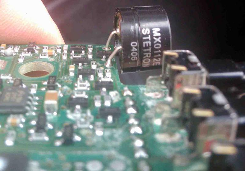

Cova Publicado 31 de Julio del 2010 Reportar Publicado 31 de Julio del 2010 Hola! Os llevo semanas leyendo, ya que de cara al veranito compré de 2ª mano un 975R, harta ya de tanta multa y tanto radar recaudatorio. No quiero que me amarguen la vuelta de vacaciones. La cuestión es que el otro día, de la noche a la mañana dejó de cantar el grillo. O más bien casi no se le oye. Tengo que apagar la radio y subir las ventanillas para escucharlo. Desmonté la centralita y me di cuenta que el zumbador piezoeléctrico (¿se llama así?) tenía como una rajita en la pletina que se observa a través de su ventanita redonda. Le he sacado una foto que insertaré aquí abajo. La cuestión es que he buscado a través de su numeración por internet y no encuentro nada para adquirirlo. No sé si serviría comprar otro cualquiera (he visto éste en eBay), pero tengo miedo cargarme todo el invento, y ni siquiera sé si "cantaría" igual o peor que el de serie. ¿Alguien me puede dar algún consejo, o decirme lo más fácil que puedo hacer para volver a circular segura? Muchas gracias por adelantado y perdonad que no me presente como dios manda, pero en estos días estoy aprovechando wifis abiertas y luego el navegador del movil para seguiros. Si encuentro alguna biblioteca o telecentro terminaré de hacerlo lo antes posible, jeje. De momento me tengo que conformar seguir el hilo desde el aviso por email y el móvil...<p><a href="https://www.todoradares.com/foro/uploads/monthly_2010_07/altavoz.jpg.71047cb583e6f3e036be46f0f4d89c03.jpg" class="ipsAttachLink ipsAttachLink_image"><img data-fileid="3166" src="https://www.todoradares.com/foro/uploads/monthly_2010_07/altavoz.jpg.71047cb583e6f3e036be46f0f4d89c03.jpg" class="ipsImage ipsImage_thumbnailed" alt=""></a></p> Citar
berki Publicado 31 de Julio del 2010 Reportar Publicado 31 de Julio del 2010 (editado) Bienvenida al foro, deberías de presentarte. Por otro lado, doy por supuesto que has puesto al máximo de volumen la centralita verdad? Un saludo Editado 31 de Julio del 2010 por pidexo Citar
Cova Publicado 31 de Julio del 2010 Autor Reportar Publicado 31 de Julio del 2010 Gracias por responder! Sí, sí: el volumen está al máximo, con los 4 leds a tope. De hecho, suena casi hasta mejor a medio volumen que si lo subo a tope. Hasta le hice un reset por si se había vuelto majareta o algo, pero nada. Entonces, decidí abrirlo y fue cuando me di cuenta que la pletina del altavoz (que se observa a través del agujero redondo del propio altavoz) se le ve como rajada. Por eso suena mejor "más bajito". Necesito cambiarlo, pero no sé cuál le puedo poner... Gracias por la ayuda! Citar
CLF Publicado 1 de Agosto del 2010 Reportar Publicado 1 de Agosto del 2010 eso suele ser bastante estandar, yo probaria en una tienda de electronica uno similar, si no, una centrlaita nueva Citar
Cova Publicado 1 de Agosto del 2010 Autor Reportar Publicado 1 de Agosto del 2010 Gracias por la ayuda otra vez... ¿En cuanto me puede salir una centralita de segunda mano? (disculpadme nuevamente, pero estoy de vacaciones y me conecto mayoritariamente a través del móvil, y me resulta muy difícil hacer búsquedas en el foro). Lo poco que he podido mirar creo haber entendido que hay que tener en cuenta el modelo de antena. Creo que la mía es H00. Citar
