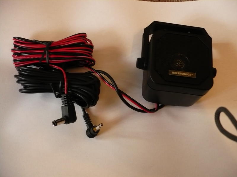

cadenas Publicado 17 de Marzo del 2011 Reportar Publicado 17 de Marzo del 2011 lo pongo por aqui, me di cuenta un dia, el altavoz viene muy mal apantallado. me llamaron un dia he hizo interferencias en el altavoz. quiero apantallarlo o cambiar el altavoz. un saludo. Citar
berki Publicado 17 de Marzo del 2011 Reportar Publicado 17 de Marzo del 2011 lo pongo por aqui,me di cuenta un dia, el altavoz viene muy mal apantallado. me llamaron un dia he hizo interferencias en el altavoz. quiero apantallarlo o cambiar el altavoz. un saludo. Te entra por los cables del positivo o la masa es mala. Citar
cadenas Publicado 18 de Marzo del 2011 Reportar Publicado 18 de Marzo del 2011 Te entra por los cables del positivo o la masa es mala. pues el sti-r plus la corriente va directamente a la centralita del sti-r. acortare el cable de corriente. Citar

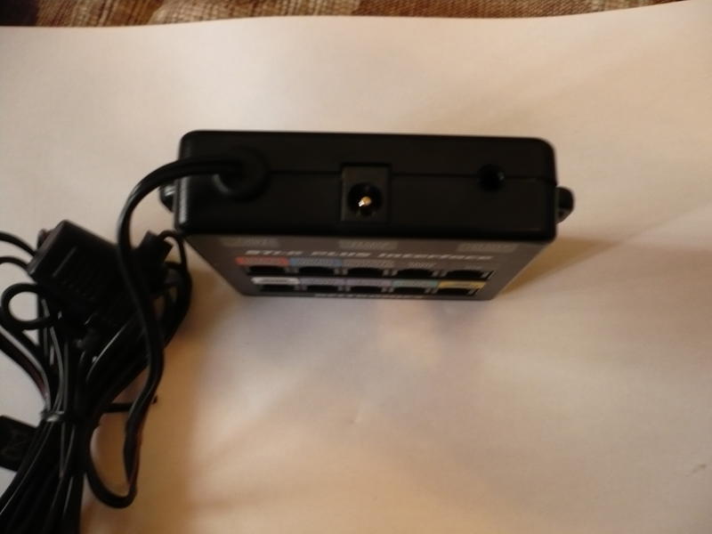

berki Publicado 21 de Marzo del 2011 Reportar Publicado 21 de Marzo del 2011 pues el sti-r plus la corriente va directamente a la centralita del sti-r.acortare el cable de corriente. Pero uno de los cables que van ahí son rojos y negros, intenta apantallarlos. EN el Stir normal ivan a electricidad. Salu2 Citar
colmenedo Publicado 21 de Marzo del 2011 Reportar Publicado 21 de Marzo del 2011 lo pongo por aqui,me di cuenta un dia, el altavoz viene muy mal apantallado. me llamaron un dia he hizo interferencias en el altavoz. quiero apantallarlo o cambiar el altavoz. un saludo. A mi no se me da el caso,puede ser el tipo de bluetood? Citar
berki Publicado 21 de Marzo del 2011 Reportar Publicado 21 de Marzo del 2011 Esas interferencias entran por el positivo o masa del Stir plus. ¿De dónde está sacada la masa del positivo? No tendrá algo con el bluetooth en común no? Intenta cambiar la masa de todo el aparato a chapa directa. Citar
colmenedo Publicado 21 de Marzo del 2011 Reportar Publicado 21 de Marzo del 2011 A mi no se me da el caso,puede ser el tipo de bluetood? Asi es el altavoz con sus clavijas para conectar a la centralita[ATTACH]4846[/ATTACH] [ATTACH]4847[/ATTACH] Citar

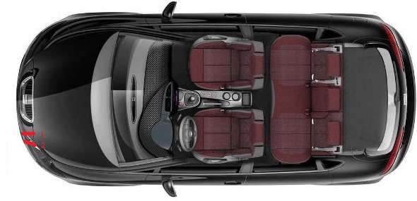

cadenas Publicado 21 de Marzo del 2011 Reportar Publicado 21 de Marzo del 2011 buenas, lo de la antena era esto : adjunto. he metido la mano y lo he girado un poco menos, se parece a la opcion 1 de la foto. desde que me a pitado en el mismo radar, 600metros. mirando que esta en curva y una pequeña cuesta no creo que este muy mal. alguno ha pasado por ahi?? me puede decir las distancias que tienen en ese radar?? lo de las interferencias no es por el bluetooth, es lo que dice berki, pero solo cuando me llaman y muevo el movil cerca del altavoz y empezo las interferencias. la masa general esta a chapa y de ahi pasa a una clema, lo mirare si puedo poner la masa del radar directamente a chapa. muchas gracias.<p><a href="https://www.todoradares.com/foro/uploads/monthly_2011_03/coche.jpg.33ead0803613eaedef672a623a53b44e.jpg" class="ipsAttachLink ipsAttachLink_image"><img data-fileid="3442" src="https://www.todoradares.com/foro/uploads/monthly_2011_03/coche.jpg.33ead0803613eaedef672a623a53b44e.jpg" class="ipsImage ipsImage_thumbnailed" alt=""></a></p> Citar
berki Publicado 21 de Marzo del 2011 Reportar Publicado 21 de Marzo del 2011 Si es solo cuando te llaman entonces es que capta el cable las ondas, así que coge y aíslalo con un macarron, pero el de positivo y negativo, no el de audio eh? Un saludo Citar

cadenas Publicado 21 de Marzo del 2011 Reportar Publicado 21 de Marzo del 2011 berki y lo de la antena, tiene que ir recta o un poco girada hacia afuera. un saludo. Citar
berki Publicado 21 de Marzo del 2011 Reportar Publicado 21 de Marzo del 2011 berki y lo de la antena, tiene que ir recta o un poco girada hacia afuera.un saludo. Recta respecto a los tres planos. Citar
