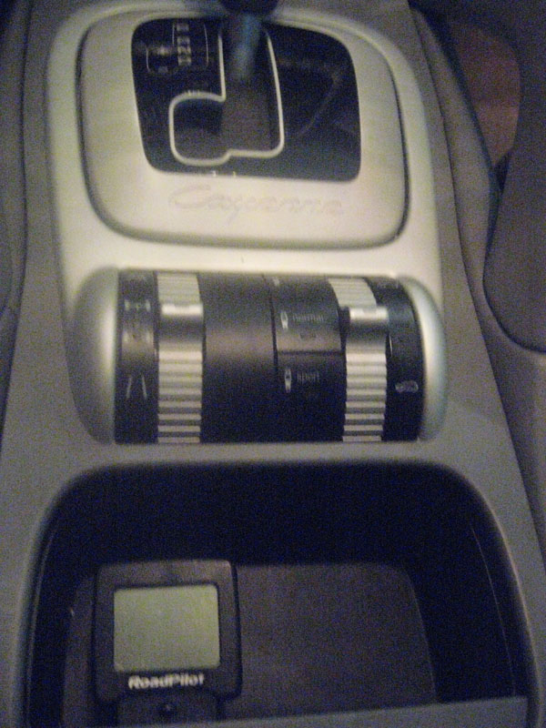

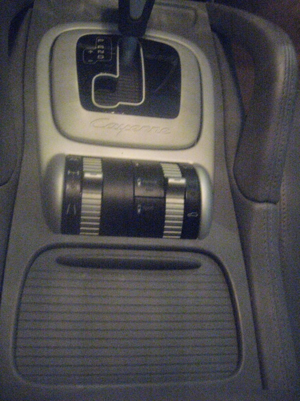

Bel Maseto Publicado 2 de Agosto del 2007 Reportar Publicado 2 de Agosto del 2007 Por cierto, para los "Cayenneros" con RoadPilot, una alternativa de montaje utilizando el espacio del posavasos en la cónsola central. Sí que es cierto que hay que bajar un poco la vista cuando avisa, pero la instalación queda muy pulida. A mi me funciona de cine. S2.<p><a href="https://www.todoradares.com/foro/uploads/monthly_2007_08/IMG_9540.JPG.91de5053006221566ad03b308ad85a8b.JPG" class="ipsAttachLink ipsAttachLink_image"><img data-fileid="1588" src="https://www.todoradares.com/foro/uploads/monthly_2007_08/IMG_9540.JPG.91de5053006221566ad03b308ad85a8b.JPG" class="ipsImage ipsImage_thumbnailed" alt=""></a></p><p><a href="https://www.todoradares.com/foro/uploads/monthly_2007_08/IMG_9539.JPG.f251dddebd648506171364a7933562d9.JPG" class="ipsAttachLink ipsAttachLink_image"><img data-fileid="1589" src="https://www.todoradares.com/foro/uploads/monthly_2007_08/IMG_9539.JPG.f251dddebd648506171364a7933562d9.JPG" class="ipsImage ipsImage_thumbnailed" alt=""></a></p> Citar
