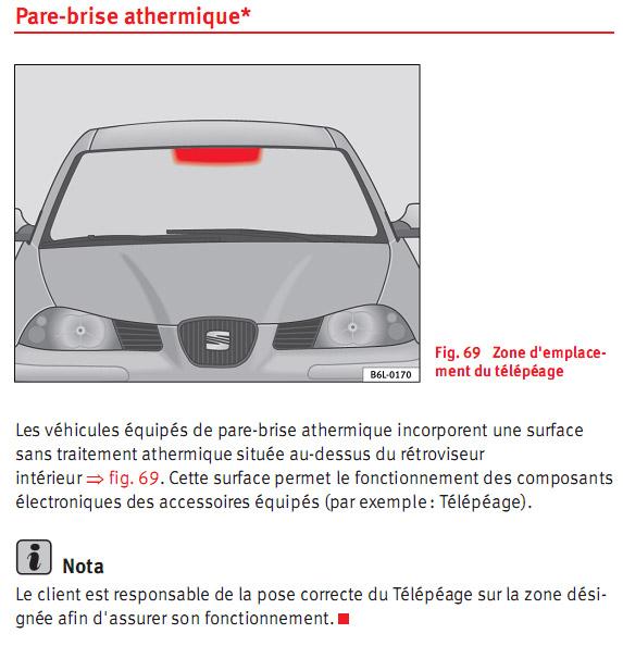

locobohoyo Publicado 19 de Enero del 2011 Reportar Publicado 19 de Enero del 2011 buenos días, hace tiempo que me presenté, pero lo vuelvo hacer, soy david, vivo en madrid y paso haceros la consulta del problema que tengo. este fin de semana he estado en andorra y he comprado un bel rx65e, el caso es el siguiente, lo he puesto en una citroen c8 nueva, y el problema es que no tiene nada de alcance, pita cuando estoy pasando por los radares, la pregunta es la siguiente, ¿puede ser la luna del coche que sea plomada o algo parecido?, la configuración he puesto lo que comentais en otros post de este foro, todo en off menos ka2 y ka4. y la zona en la que esta instalado es al lado del espejo interior. gracias de antemano por vuestra ayuda. un saludo Citar
serguiom Publicado 19 de Enero del 2011 Reportar Publicado 19 de Enero del 2011 Lo mas seguro tu problema sea por la luna del cocche acercate al concesionario y sal de dudas,yo llevo uno como el tuyo y me va muy bien,saludos Citar
kappa Publicado 19 de Enero del 2011 Reportar Publicado 19 de Enero del 2011 Lo más seguro que sí, mira si en la zona del retrovisor hay marcado con puntos negros toda esa zona, si es así ese ese lugar donde puedes poner el rx65e y veras que te funciona Citar
ferran1981 Publicado 19 de Enero del 2011 Reportar Publicado 19 de Enero del 2011 Si tu vehículo tiene cristales atérmicos o anti UV debes tener una zona donde no es atérmica que es donde se coloca el teletac, un gps o un detector de radar para que funcione correctamente. Mira la imagen que adjunto. Pruébalo otra vez en esta posición y dinos si así funciona.<p><a href="https://www.todoradares.com/foro/uploads/monthly_2011_01/athermique.jpg.ada7d0d8d8fac62ef53b04879b5d2cb6.jpg" class="ipsAttachLink ipsAttachLink_image"><img data-fileid="3344" src="https://www.todoradares.com/foro/uploads/monthly_2011_01/athermique.jpg.ada7d0d8d8fac62ef53b04879b5d2cb6.jpg" class="ipsImage ipsImage_thumbnailed" alt=""></a></p> Citar
locobohoyo Publicado 19 de Enero del 2011 Autor Reportar Publicado 19 de Enero del 2011 ok, veo que mis temores se han confirmado, el problema que tiene el c8 es que la zona superior de puntos es minuscula, y queda igual de apantallado, pues nada, lo tendre que vender. gracias y un saludo Citar
kappa Publicado 19 de Enero del 2011 Reportar Publicado 19 de Enero del 2011 POnlo a la altura del parasol del copiloto y te funcionara Citar
tonetti Publicado 20 de Enero del 2011 Reportar Publicado 20 de Enero del 2011 Tu problema está en la luna...Citroen y Peugeot por ejemplo,son de los más "conflictivos" , pero hay mas... Ponlo donde te dicen y ya veras como mejoras... Citar

locobohoyo Publicado 23 de Enero del 2011 Autor Reportar Publicado 23 de Enero del 2011 pues nada, lo he montado donde me comentais, pero nada, el problema es que la zona punteada se queda por encima del aparato, porque es minuscula y no me da para poner el aparato, asi que nada a venderlo. gracias y un saludo Citar
