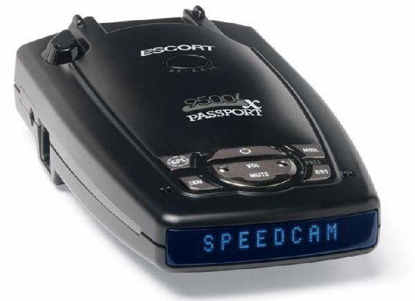

abergueiro Publicado 13 de Abril del 2011 Reportar Publicado 13 de Abril del 2011 (editado) en esta semana me dejaran un Escort 9500ix EURO para poder probarlo y ver la eficacia tanto en deteccion de radares fijos como radares moviles asi como la base de datos que trae el modulo gps .....prueba que realizare sin animo de lucro por si alguien piensa lo contrario ..jeje Banda X desactivada Banda K desactivada Banda K pulse desactivada Banda Ku desactivada Banda Ka superwide desactivada Banda Ka narrow activada Segmento Ka1 desactivado (33,900 - 34,200 GHz)en galicia y el pais vasco activadaSegmento Ka2 activado (34,200 - 34,400 GHz) Segmento Ka3 desactivado (34,600 - 34,800 GHz) Segmento Ka4 desactivado (35,400 - 35,600 GHz) Modo POP desactivado. . . . VIERNES 15 DE ABRIL View My Video.radar cirano .carretera pontevedra villagarcia ----horizontal URL=http://es.tinypic.com/m/dmbjph/1]View My Video[/url]radar cirano .carretera pontevedra villagarcia ..x50 vertical View My Video. radar multanova .o marquillo carretera santiago -arzua---horizontal View My Videoradar multanova .o marquillo carretera santiago -arzua..x50 vertical View My Video. radar multanova .o pino carretera santiago-curtis ---horizontal SABADO 16 DE ABRIL View My Videoradar cirano .carretera pontevedra villagarcia ...VERTICAL. View My Video.RADAR MULTANOVA CAJA MODULAR ....VERTICAL CORREDOR DEL MORRAZO View My Video.RADAR CIRANO A52 PORRIÑO....HORIZONTAL View My Video.RADAR CIRANO A55 PORRIÑO -VIGO ...HORIZONTAL View My Video.radar multanova a55 porriño-vigo ..horizontal View My Video.radar cirano. carretera n550 redondela -porriño ...horizontal MIERCOLES 20 DE ABRIL. View My Video.RADAR CIRANO .CARRETERA PONTEVEDRA -VILLAGARCIA .HORIZONTAL. LUNES 25 DE ABRIL. View My Video. MULTANOVA CIUDAD DE LA CORUÑA N-VI DIRECCION LUGO .HORIZONTAL View My Video.RADAR RAI 35.5 PALAVEA ,LA CORUÑA AC11. HORIZONTAL View My Video .RADAR MULTANOVA A6 DIRECCION LA CORUÑA .HORIZONTAL View My Video.RADAR RAI 35.5 PORTICO EN A6 DIRECCION LUGO .HORIZONTAL View My Video.RADAR MULTANOVA CARRETERA SANTIAGO -CURTIS.HORIZONTAL. View My Video. RADAR MULTANOVA O MARQUIÑO .HORIZONTAL RADAR MOVIL View My Video RADAR MOVIL MULTANOVA DESCALIBRADO ........<p><a href="https://www.todoradares.com/foro/uploads/monthly_2011_04/escort9500ixeuro.jpg.b2a3b0587ce58f7da01c744a373c9272.jpg" class="ipsAttachLink ipsAttachLink_image"><img data-fileid="3473" src="https://www.todoradares.com/foro/uploads/monthly_2011_04/escort9500ixeuro.jpg.b2a3b0587ce58f7da01c744a373c9272.jpg" class="ipsImage ipsImage_thumbnailed" alt=""></a></p> Editado 27 de Abril del 2011 por abergueiro Citar

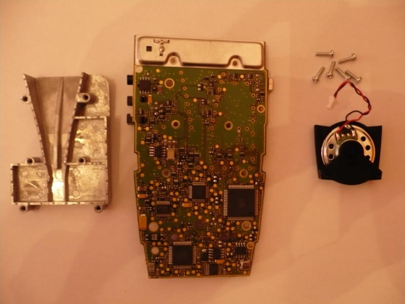

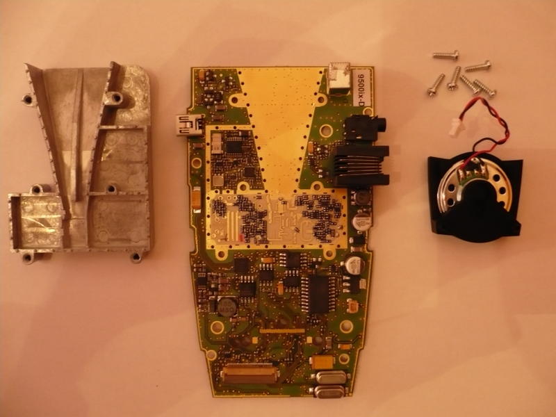

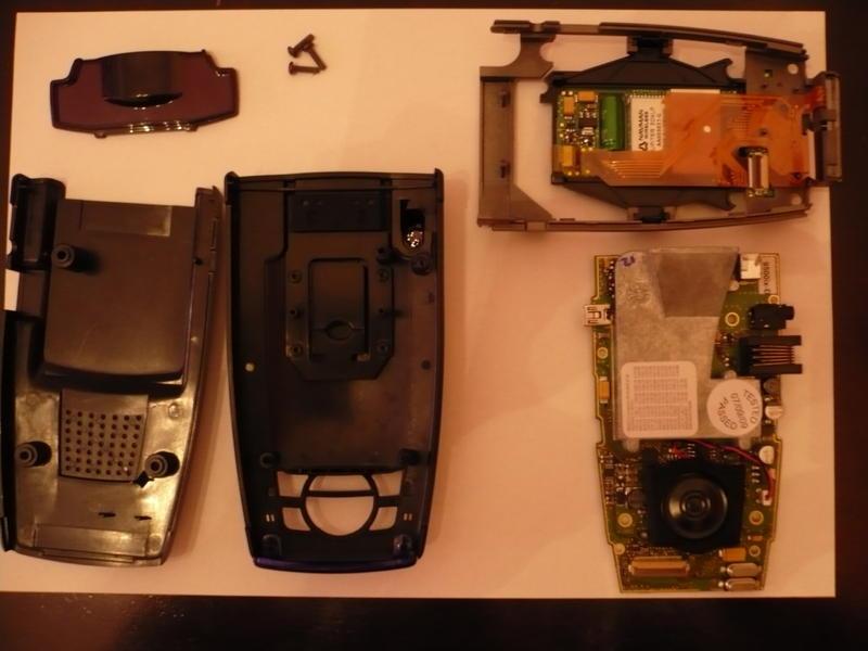

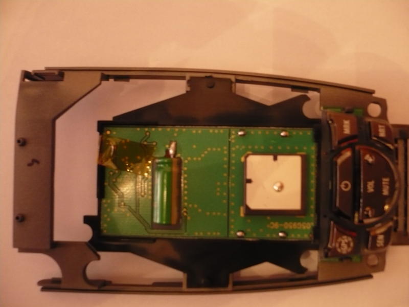

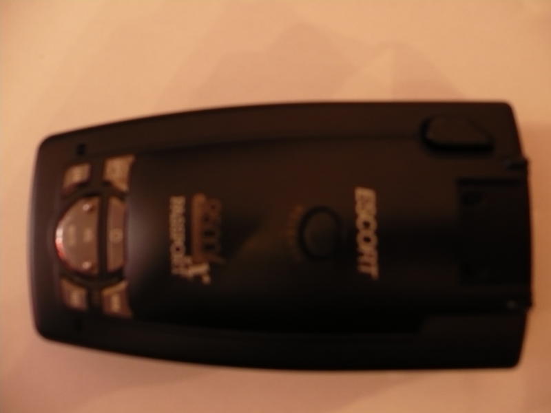

colmenedo Publicado 15 de Abril del 2011 Reportar Publicado 15 de Abril del 2011 abergueiro dijo: en esta semana me dejaran un Escort 9500ix EURO para poder probarlo y ver la eficacia tanto en deteccion de radares fijos como radares moviles asi como la base de datos que trae el modulo gps .....agradezco a miantiradar por dejarme el equipo de prueba ......prueba que realizare sin animo de lucro por si alguien piensa lo contrario ..jejeBanda X desactivada Banda K desactivada Banda K pulse desactivada Banda Ku desactivada Banda Ka superwide desactivada Banda Ka narrow activada Segmento Ka1 desactivado (33,900 - 34,200 GHz) Segmento Ka2 activado (34,200 - 34,400 GHz) Segmento Ka3 desactivado (34,600 - 34,800 GHz) Segmento Ka4 desactivado (35,400 - 35,600 GHz) Modo POP desactivado Yo tengo el 9500 ix pero comprado en Usa con lo que no vale para España y menos la base de datos,con lo que no tiene nada que ver entonces con el 9500 ix euro.Si se pudiera cambiar la programacion de la e-prom por el firmware del 9500 ix euro seria una pasada por que lo tengo tirado en la estanteria,pero lo veo muy dificil,te pongo unas fotods de la placa para comparar componentes un saludo! [ATTACH]4901[/ATTACH] [ATTACH]4902[/ATTACH] [ATTACH]4903[/ATTACH] [ATTACH]4904[/ATTACH] [ATTACH]4905[/ATTACH] [ATTACH]4906[/ATTACH] [ATTACH]4907[/ATTACH] Citar

CLF Publicado 15 de Abril del 2011 Reportar Publicado 15 de Abril del 2011 colmenedo dijo: Yo tengo el 9500 ix pero comprado en Usa con lo que no vale para España y menos la base de datos,con lo que no tiene nada que ver entonces con el 9500 ix euro.Si se pudiera cambiar la programacion de la e-prom por el firmware del 9500 ix euro seria una pasada por que lo tengo tirado en la estanteria,pero lo veo muy dificil,te pongo unas fotods de la placa para comparar componentes un saludo![ATTACH]4901[/ATTACH] [ATTACH]4902[/ATTACH] [ATTACH]4903[/ATTACH] [ATTACH]4904[/ATTACH] [ATTACH]4905[/ATTACH] [ATTACH]4906[/ATTACH] [ATTACH]4907[/ATTACH] lo dificil es leer la eprom original...... Citar
colmenedo Publicado 15 de Abril del 2011 Reportar Publicado 15 de Abril del 2011 CLF dijo: lo dificil es leer la eprom original...... Cierto es,con lo que ya no entra dentro de mis posibilidades ya que habria que localizar el chip con la memoria interna ya que hay mas de uno,desoldarlo de la placa y leerlo con un lector apropiado,tambien solo asi se podria cambiar la cartografia de datos,muy identico a una e-prom de una ecu de motor,me da la impresion que es muy identica a una 975,no crees?seria bueno cotejar los componentes del nuevo 9500ix euro. Citar
cybdani Publicado 15 de Abril del 2011 Reportar Publicado 15 de Abril del 2011 colmenedo dijo: No creo, el programa para el plus es el Beltronics detector tools v 1.3.1 y para el Escort detector tools v 1.8 (para el 9500ix) por lo que se ve son programas diferentes pero muy parecidos.Esperaremos a que salga el 9500ix euro para salir de dudas,por lo menos en la pagina de registro del 9500ix aun no refleja la del euro.un saludo. Ok, gracias por la info. Para leer la eprom no hace falta desoldar. Le sueldas unos awg finos a las patillas unidos al programador... Un saludo! Citar
CLF Publicado 15 de Abril del 2011 Reportar Publicado 15 de Abril del 2011 olvidar leer las eprom. todos los chips disponen de un sistema de proteccion de lectura cuando los grabas, evitar copias, aunque todos tienen una puerta trasera...es bastante complejo y posible cargarselo si no se hace bien Citar
colmenedo Publicado 15 de Abril del 2011 Reportar Publicado 15 de Abril del 2011 CLF dijo: olvidar leer las eprom. todos los chips disponen de un sistema de proteccion de lectura cuando los grabas, evitar copias, aunque todos tienen una puerta trasera...es bastante complejo y posible cargarselo si no se hace bien Tienes toda la razon,sera entonces imposible de manipular ademas de tenerlo tirado me da pena pero solamente pilla algun portico tipo rai los demas ni los huele,la placa de la antena es muy parecida a la de un bel 975,esperaremos a que salga el 9500ix euro para cotejar componentes que seguramente se ponga entre los mejores portatiles del mercado europeo. Citar
