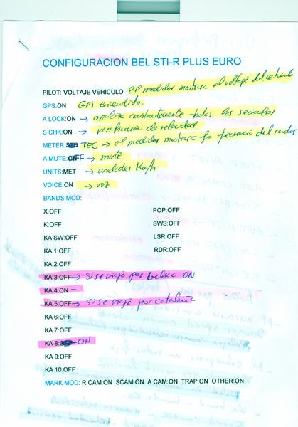

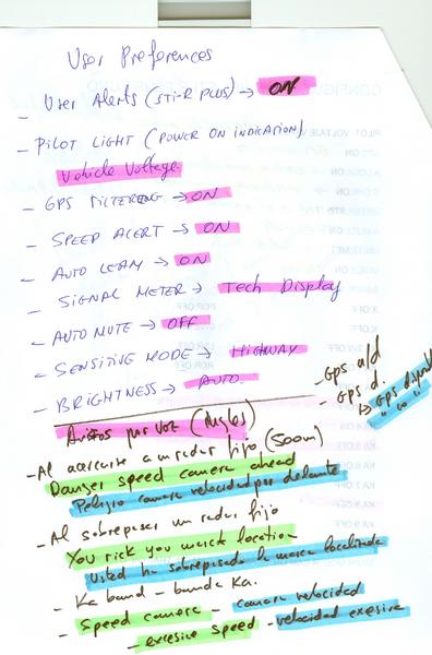

Prueba actualizando y configurando el plus te dejo unos archivos:
[ATTACH]4908[/ATTACH]
[ATTACH]4909[/ATTACH]
