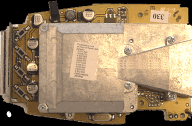

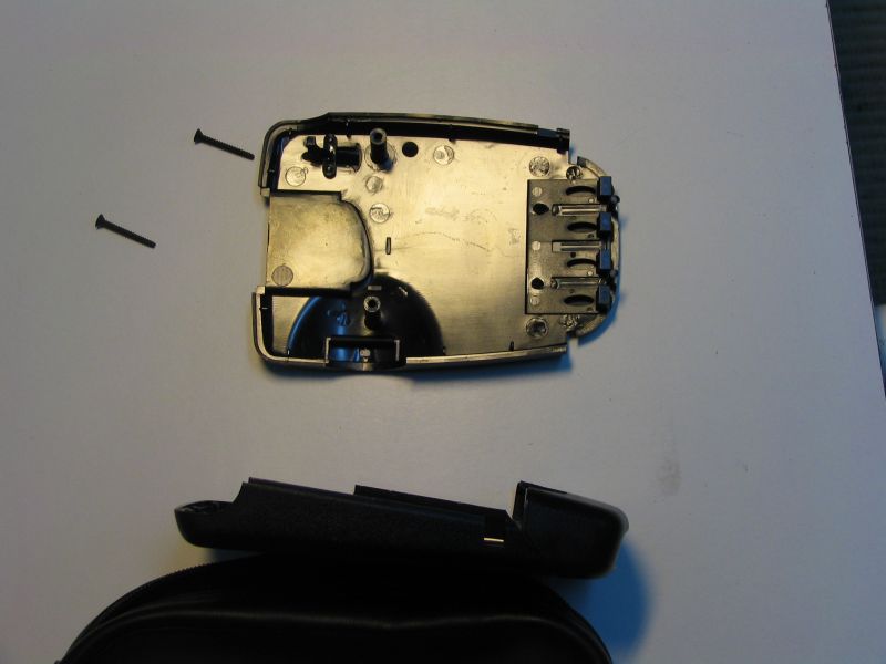

Carkits Publicado 17 de Septiembre del 2005 Reportar Publicado 17 de Septiembre del 2005 Pues eso aqui teneis las fotos de la antena de un Bel 330 que casualidad que es igual que la del 975.<p><a href="https://www.todoradares.com/foro/uploads/monthly_2005_09/330_print_2.gif.dc1cc756d53ea54741850c92f57938aa.gif" class="ipsAttachLink ipsAttachLink_image"><img data-fileid="55" src="https://www.todoradares.com/foro/uploads/monthly_2005_09/330_print_2.gif.dc1cc756d53ea54741850c92f57938aa.gif" class="ipsImage ipsImage_thumbnailed" alt=""></a></p> Citar

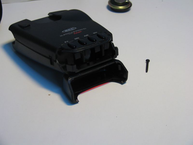

__Pedro__ Publicado 21 de Marzo del 2006 Reportar Publicado 21 de Marzo del 2006 __Pedro__ dijo: Si quieres abrirlo no hay nada más que destornillar. Sólo es tener cuidado al abrir porque hay un par de espárragos de plástico que hacen palanca. A ver si saco unas fotos de las piezas para que veas cómo son. Bueno, lo prometido es deuda. Te mando las fotos. La carcasa son tres piezas de plástico. Para abrir tiras de la de arriba con cuidado. Hay unos "pies" de plástico que se apoyan en la placa. Al tirar tropiezan con la antena y cuesta sacarla. Una vez que tienes la pieza de arriba separada, te quedan la frontal y la inferior. Verás unas pestañas que las sujetan. Se separan fácilmente metiendo algo entre las dos. Para montar primero junta superior e inferior y luego les metes la frontal.<p><a href="https://www.todoradares.com/foro/uploads/monthly_2006_03/2piezas.jpg.7087e37952b28f8ca2ee1eb5d4e1c120.jpg" class="ipsAttachLink ipsAttachLink_image"><img data-fileid="406" src="https://www.todoradares.com/foro/uploads/monthly_2006_03/2piezas.jpg.7087e37952b28f8ca2ee1eb5d4e1c120.jpg" class="ipsImage ipsImage_thumbnailed" alt=""></a></p><p><a href="https://www.todoradares.com/foro/uploads/monthly_2006_03/mediomontado.jpg.e0daaa3b5e27c25b22e8d61069a5b6aa.jpg" class="ipsAttachLink ipsAttachLink_image"><img data-fileid="407" src="https://www.todoradares.com/foro/uploads/monthly_2006_03/mediomontado.jpg.e0daaa3b5e27c25b22e8d61069a5b6aa.jpg" class="ipsImage ipsImage_thumbnailed" alt=""></a></p> Citar

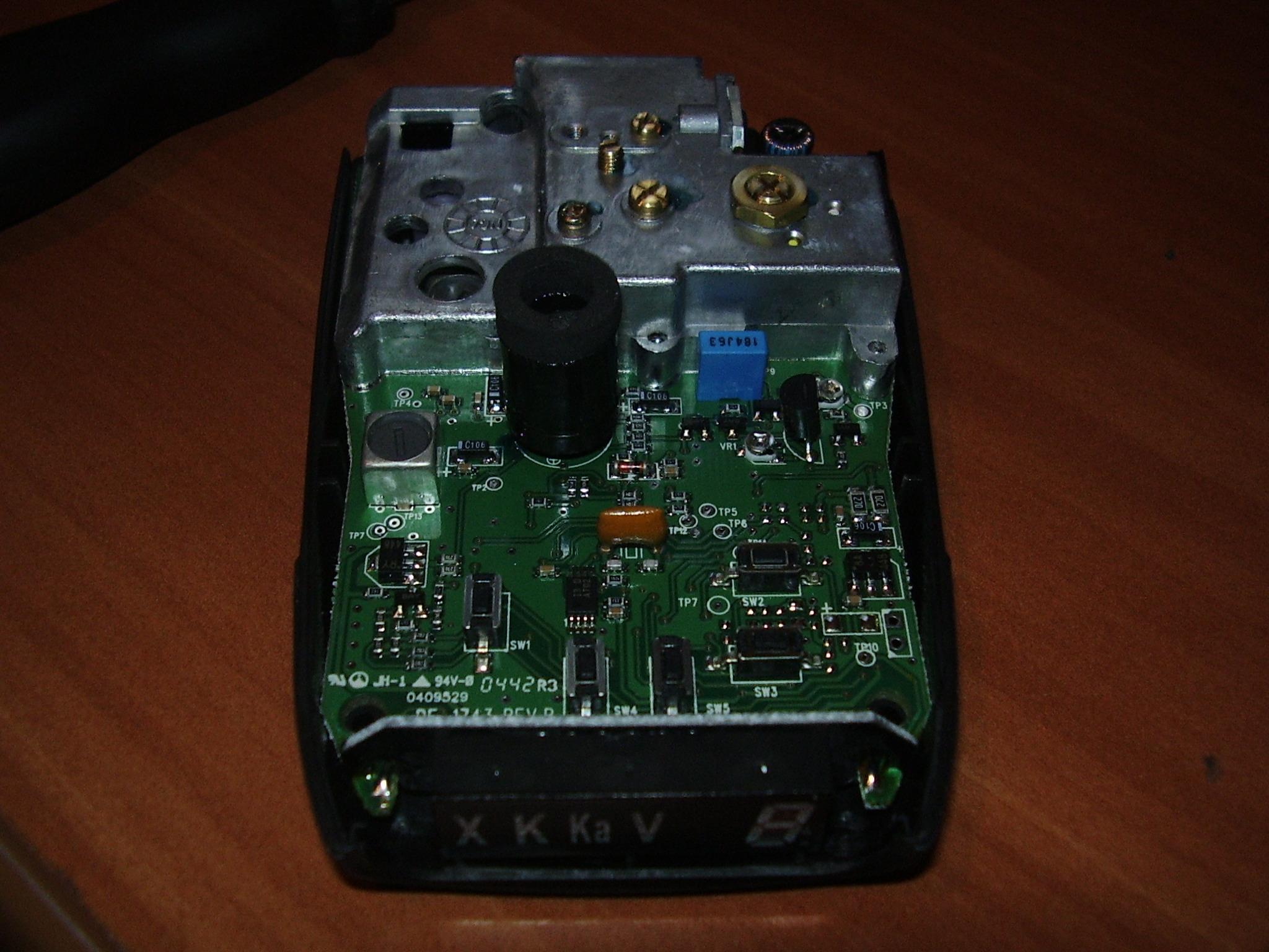

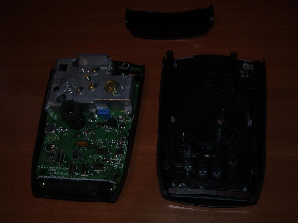

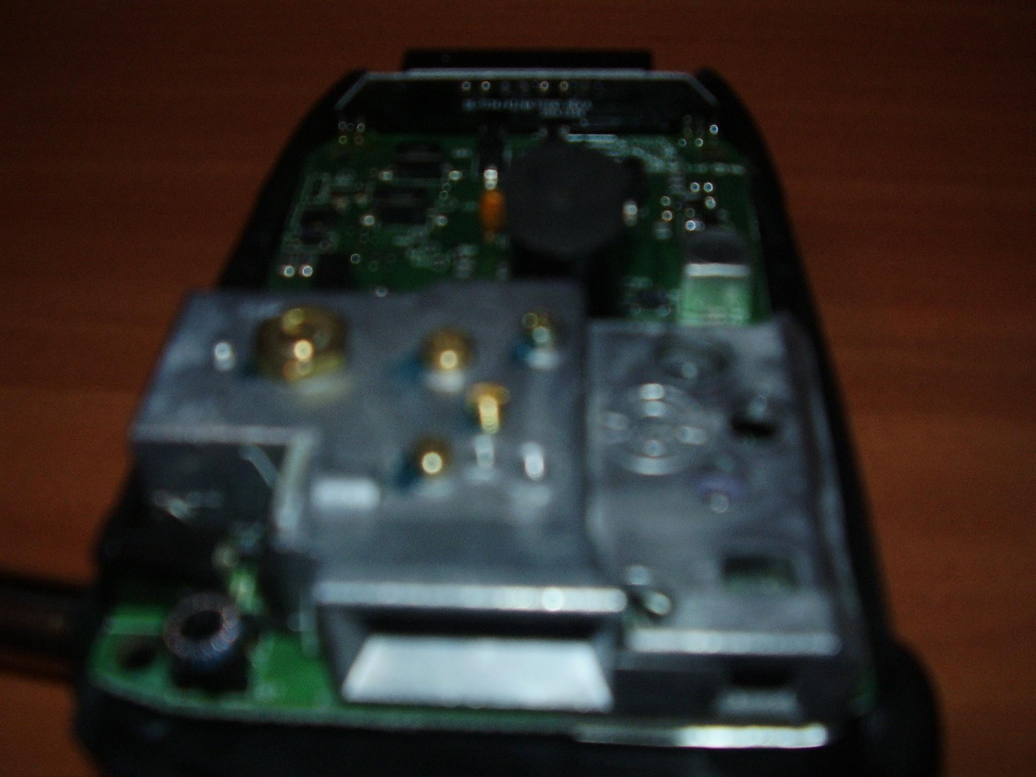

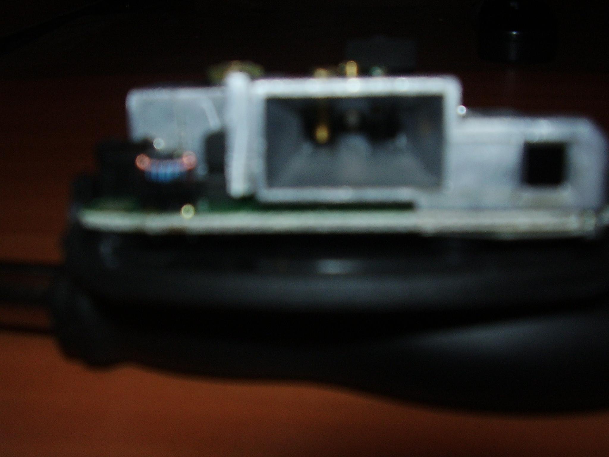

Javi Publicado 22 de Abril del 2007 Reportar Publicado 22 de Abril del 2007 Pues aquí les dejo unas fotos de la antena del detector whistler SRT-35R. Un Saludo, PD: Disculpen si se ven algo borrosas. <p><a href="https://www.todoradares.com/foro/uploads/monthly_2007_04/P1010018j.JPG.53c689e1ba2b59dd6bde27432635cb06.JPG" class="ipsAttachLink ipsAttachLink_image"><img data-fileid="1418" src="https://www.todoradares.com/foro/uploads/monthly_2007_04/P1010018j.JPG.53c689e1ba2b59dd6bde27432635cb06.JPG" class="ipsImage ipsImage_thumbnailed" alt=""></a></p><p><a href="https://www.todoradares.com/foro/uploads/monthly_2007_04/P1010013j.JPG.51386af3b57c84792939e4d9a05333c6.JPG" class="ipsAttachLink ipsAttachLink_image"><img data-fileid="1419" src="https://www.todoradares.com/foro/uploads/monthly_2007_04/P1010013j.JPG.51386af3b57c84792939e4d9a05333c6.JPG" class="ipsImage ipsImage_thumbnailed" alt=""></a></p><p><a href="https://www.todoradares.com/foro/uploads/monthly_2007_04/P1010015j.JPG.ac41dea72ff54e8aab37ca194fb8bc31.JPG" class="ipsAttachLink ipsAttachLink_image"><img data-fileid="1420" src="https://www.todoradares.com/foro/uploads/monthly_2007_04/P1010015j.JPG.ac41dea72ff54e8aab37ca194fb8bc31.JPG" class="ipsImage ipsImage_thumbnailed" alt=""></a></p> Citar

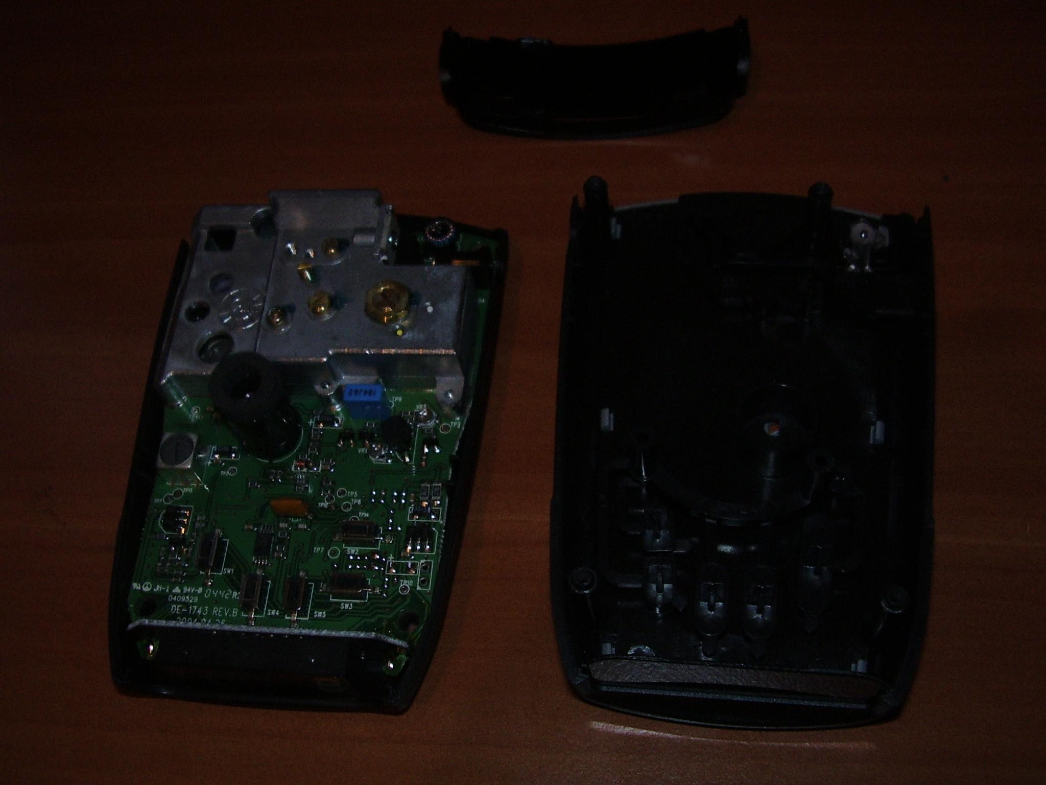

Javi Publicado 22 de Abril del 2007 Reportar Publicado 22 de Abril del 2007 No consigo subirlas correctamente, darme unos minutos. Saludos, Les dejo otra por aquí. <p><a href="https://www.todoradares.com/foro/uploads/monthly_2007_04/P1010017j.JPG.f7a14829c0153e3046e91e0c8d51fb7e.JPG" class="ipsAttachLink ipsAttachLink_image"><img data-fileid="1424" src="https://www.todoradares.com/foro/uploads/monthly_2007_04/P1010017j.JPG.f7a14829c0153e3046e91e0c8d51fb7e.JPG" class="ipsImage ipsImage_thumbnailed" alt=""></a></p> Citar
