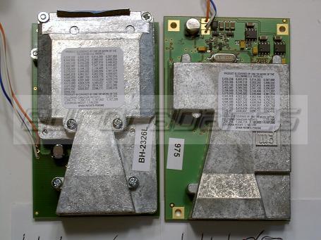

Lince Publicado 16 de Julio del 2011 Reportar Publicado 16 de Julio del 2011 Berki,toda la razón,hablando con quien me regalo el cono me dijo que se lo vendieron para HO diciendole que todos los conos valian,que eran para todos los 975:shot:, estoy convencido que es el mismo sitio que tu dices... En estas fotos dicen que las de la izquierda son HO,y las de la derecha,HH. Si esto es así,la descentrada no sería la del HO? [ATTACH][ATTACH]4975[/ATTACH][/ATTACH]<p><a href="https://www.todoradares.com/foro/uploads/monthly_2011_07/bocinas.jpg.d8f61fa9bcb12a0fa547f99037ca4efd.jpg" class="ipsAttachLink ipsAttachLink_image"><img data-fileid="3543" src="https://www.todoradares.com/foro/uploads/monthly_2011_07/bocinas.jpg.d8f61fa9bcb12a0fa547f99037ca4efd.jpg" class="ipsImage ipsImage_thumbnailed" alt=""></a></p> Citar
berki Publicado 16 de Julio del 2011 Reportar Publicado 16 de Julio del 2011 La H0 es la de la izquierda, la de la derecha es HH, la descentrada es la derecha (HH) observa la distancia desde el borde hasta la línea de puntos, o lo que es lo mismo un tornillo ancla sobre la guía que marcaría la bocina, el otro está unos mm separado. En la de la zquierda la bocina queda perfectamente centrada. Saludos Citar
Lince Publicado 16 de Julio del 2011 Reportar Publicado 16 de Julio del 2011 gracias berki,un crack!supongo que solo tengo que mirar si la "ventanita" del cono está perfectamente centrada (HO) o no, si es así, ya me he ganado una cena de mi amigo,invitado berki:top: Citar
berki Publicado 16 de Julio del 2011 Reportar Publicado 16 de Julio del 2011 Así es. Pero para HH el que te pone CLF aquí es el que vale. Citar
