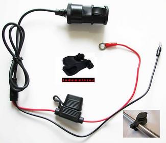

hectorlibra Publicado 31 de Octubre del 2012 Reportar Publicado 31 de Octubre del 2012 Igual esto le viene bien a moteros, para utilizar un equipo portátil de vez en cuando: http://www.ebay.es/itm/Toma-corriente-mechero-12v-Moto-Coche-Estanca-90-cm-cable-Soporte-Manillar-/180816108016?pt=LH_DefaultDomain_186&hash=item2a197ad9f0 Se trata de un cableado para sacar una toma de mechero, que además dice ser estanca. Allá va una foto también.<p><a href="https://www.todoradares.com/foro/uploads/monthly_2012_10/56fd0810d5511_Capturadepantalla2012-10-31alas12.00.37.jpg.5d4222907ddff6846753153df92803a9.jpg" class="ipsAttachLink ipsAttachLink_image"><img data-fileid="4011" src="https://www.todoradares.com/foro/uploads/monthly_2012_10/56fd0810d5511_Capturadepantalla2012-10-31alas12.00.37.jpg.5d4222907ddff6846753153df92803a9.jpg" class="ipsImage ipsImage_thumbnailed" alt=""></a></p> Citar
