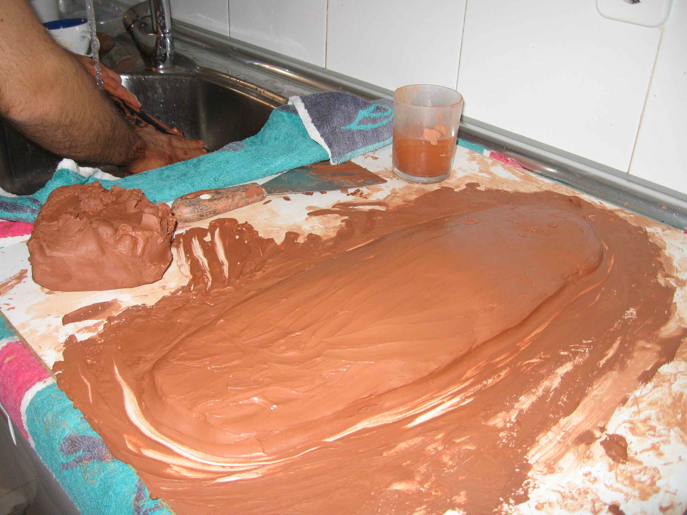

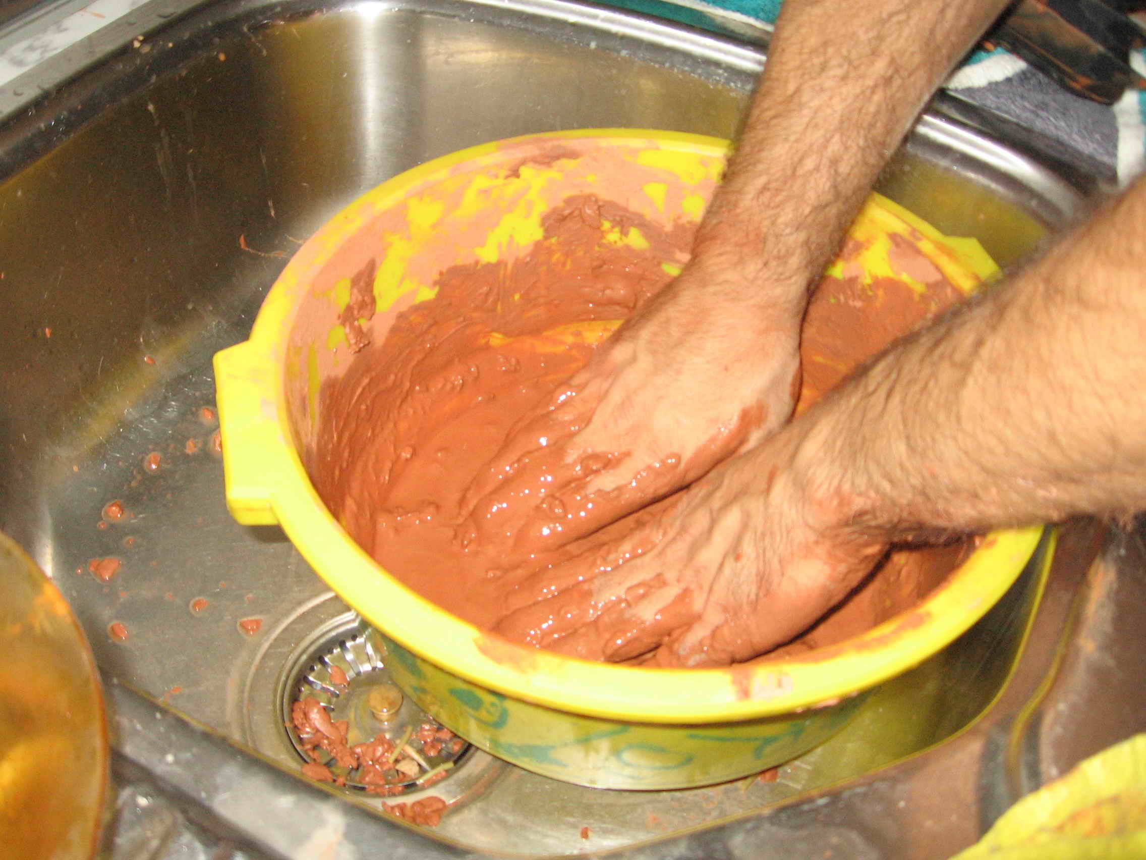

CLF Publicado 7 de Julio del 2006 Reportar Publicado 7 de Julio del 2006 Bueno , ando haciendo o fabricando un molde para rehacer la rejilla de mi coche en material adecuado para no interferir pero.... como coño hago un molde como Dios manda????? Acepto todo tipo de sugerencias, plisssssssss:meparto: os adjunto fotos de la "operacion"<p><a href="https://www.todoradares.com/foro/uploads/monthly_2006_07/IMG_1808.jpg.6ba80cef7eed67ddf85fe22527279ac1.jpg" class="ipsAttachLink ipsAttachLink_image"><img data-fileid="540" src="https://www.todoradares.com/foro/uploads/monthly_2006_07/IMG_1808.jpg.6ba80cef7eed67ddf85fe22527279ac1.jpg" class="ipsImage ipsImage_thumbnailed" alt=""></a></p><p><a href="https://www.todoradares.com/foro/uploads/monthly_2006_07/IMG_1809.jpg.a6b90ba41bc9ee8aa823682a9da59c9e.jpg" class="ipsAttachLink ipsAttachLink_image"><img data-fileid="541" src="https://www.todoradares.com/foro/uploads/monthly_2006_07/IMG_1809.jpg.a6b90ba41bc9ee8aa823682a9da59c9e.jpg" class="ipsImage ipsImage_thumbnailed" alt=""></a></p> Citar
HiNote Publicado 7 de Julio del 2006 Reportar Publicado 7 de Julio del 2006 Jojojojo, estás con las manos en la masa... Yo no piloto mucho, pero sacaría la pieza en cuestión, haría un molde "negativo" en algún material duro que no dañara la pieza original y luego con ese molde haría la pieza que te interesa del material que no interfiera. Luego pintar y montar... Dicho así parece fácil, pero tiene tela... Lo dificil me parece saber los materiales para el molde y la pieza... Citar
CLF Publicado 7 de Julio del 2006 Autor Reportar Publicado 7 de Julio del 2006 si, la idea es hacerlo con arcilla pero.... ademas cuando hundo la rejilla para el negativo se page toda la Hija de p****, jaja Citar
