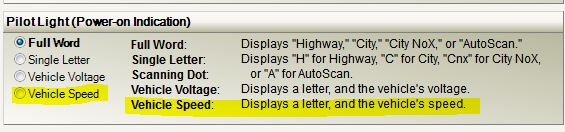

ManuTig Publicado 16 de Agosto del 2012 Reportar Publicado 16 de Agosto del 2012 Hola. Tengo un STIR PLUS. Es factible poner la opcion de visualización en el display de la velocidad real en vez de Crtra? Gracias Citar
cybdani Publicado 16 de Agosto del 2012 Reportar Publicado 16 de Agosto del 2012 Si se puede. A ti te será más fácil hacerlo desde del detector tools. Mira la captura que adjunto con lo que debes seleccionar. Te debe salir la C y después la velocidad si seleccionas esto. Un saludo.<p><a href="https://www.todoradares.com/foro/uploads/monthly_2012_08/velocidaddisplay.JPG.c18b37f708afb46e36ed71703a7a82d8.JPG" class="ipsAttachLink ipsAttachLink_image"><img data-fileid="3958" src="https://www.todoradares.com/foro/uploads/monthly_2012_08/velocidaddisplay.JPG.c18b37f708afb46e36ed71703a7a82d8.JPG" class="ipsImage ipsImage_thumbnailed" alt=""></a></p> Citar

hectorlibra Publicado 22 de Agosto del 2012 Reportar Publicado 22 de Agosto del 2012 A) Para entrar en el menú, pulsas VOL y BRT a la vez. B) En el primer submenú que te aparece, pulsas BRT hasta que te salga en la pantalla SensiSPD. Y ya está! Saludos. Citar
cybdani Publicado 22 de Agosto del 2012 Reportar Publicado 22 de Agosto del 2012 Yo te puse desde el dt debido a los problemas que tuviste al actualizarlo. Igual te era más fácil desde el dt que desde la botonera, pero como ves también se puede. Saludos. Citar
