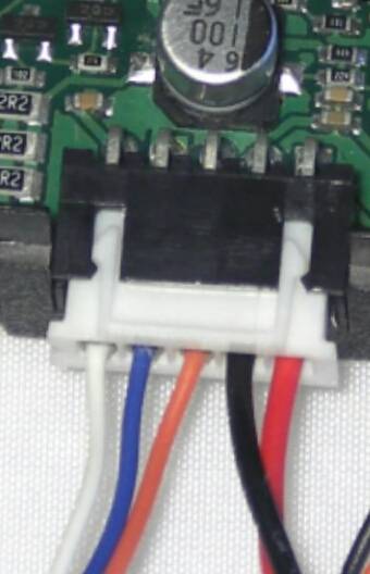

chatarras Publicado 13 de Julio del 2017 Reportar Publicado 13 de Julio del 2017 Necesito ayuda, esta mañana he desmontado un 975 de un coche para ponerlo en otro y me hace falta como va la conexion de cables en la clavija de la centralita, ya que la pegatina de los colores se ha ido a hacer vientos y ahora no recuerdo el orden, pa mas jodienda le he sacado una foto con el movil antes de desmontar y hoy a la tarde descargando la carpeta de las fotos del movil al PC, no se que coño ha pasado pero he perdido todas las fotos del movil. Citar
tiriquetiri Publicado 14 de Julio del 2017 Reportar Publicado 14 de Julio del 2017 hace 11 horas, chatarras dijo: Necesito ayuda, esta mañana he desmontado un 975 de un coche para ponerlo en otro y me hace falta como va la conexion de cables en la clavija de la centralita, ya que la pegatina de los colores se ha ido a hacer vientos y ahora no recuerdo el orden, pa mas jodienda le he sacado una foto con el movil antes de desmontar y hoy a la tarde descargando la carpeta de las fotos del movil al PC, no se que coño ha pasado pero he perdido todas las fotos del movil. Yo también tuve problemas con la clavija en su día. Ami en concreto se me salieron los cables y menuda odisea para ponerlos. Con lo que te pasa @CLFsuficiente para hacerlo. Saludos. Citar
