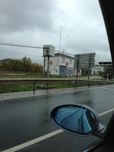

Sixsione Publicado 11 de Noviembre del 2012 Autor Reportar Publicado 11 de Noviembre del 2012 Aquí os dejo un radar que no me lo ha marcado, está en la N-120 a la altura de la entrada al municipio de Belorado.<p><a href="https://www.todoradares.com/foro/uploads/monthly_2012_11/IMG_0041.jpg.e0fca6095839b9876dac293ed605f662.jpg" class="ipsAttachLink ipsAttachLink_image"><img data-fileid="4013" src="https://www.todoradares.com/foro/uploads/monthly_2012_11/IMG_0041.jpg.e0fca6095839b9876dac293ed605f662.jpg" class="ipsImage ipsImage_thumbnailed" alt=""></a></p> Citar

hectorlibra Publicado 11 de Noviembre del 2012 Reportar Publicado 11 de Noviembre del 2012 Tiene pinta de ser un Ramet AD9. Estará apagado. Citar
Sixsione Publicado 12 de Noviembre del 2012 Autor Reportar Publicado 12 de Noviembre del 2012 hectorlibra dijo: Tiene pinta de ser un Ramet AD9. Estará apagado. Te refieres al de la foto? He pasado muy despacio y no ha detectado nada, luego he vuelto a pasar a hacer la foto y nada de nada. Citar
hectorlibra Publicado 12 de Noviembre del 2012 Reportar Publicado 12 de Noviembre del 2012 Sip, el de la foto. Los videos no los veo Citar
