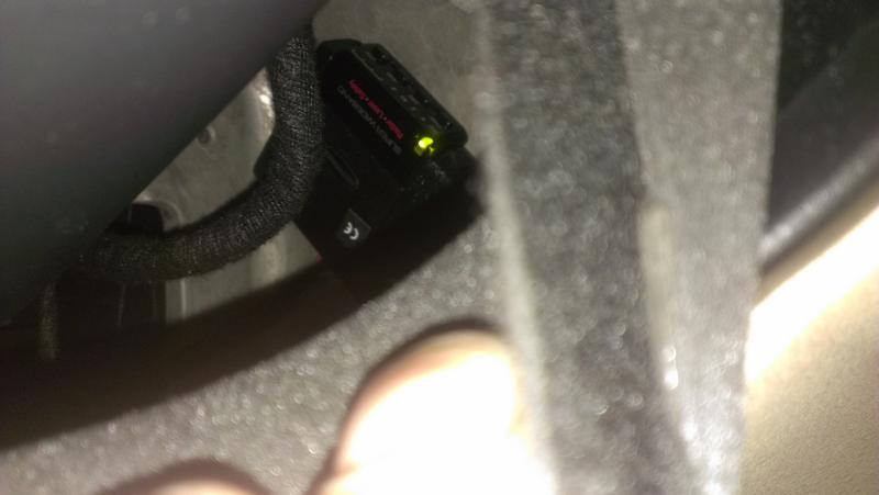

julen Publicado 21 de Enero del 2013 Reportar Publicado 21 de Enero del 2013 Buenas tardes, tenia una consuta para los expertos: Tengo colocado un 975 en el coche que utilizo poco, hace un par de meses al arrancar el coche hace los pitidos de arranque y listo, pero al poco tiempo empieza el recital de pit pit, hasta que lo tengo que apagar. Las primeras veces lo mantenia encendido un rato, aguantando los pitidos y listo, pero ultimamente ya esta unos minutos en silencio y vuelve otra vez. Como os he comentado este coche lo utilizo muy poco, puede estar como 3 meses sin arrancar, ¿lleva algún tipo de bateria este equipo que se ha podido cascar?. Quiero llevarlo al taller pero antes de que me cuenten una milonga queria tener algo de información vuestra. Citar
hectorlibra Publicado 21 de Enero del 2013 Reportar Publicado 21 de Enero del 2013 Puede ser que tengas la batería de tu coche a punto de morir, o bien el alternador o va correctamente. Esa alarma, si no recuerdo mal, es voltaje. Citar
julen Publicado 21 de Enero del 2013 Autor Reportar Publicado 21 de Enero del 2013 Puede ser, el coche es un X5, y el resto me va correcto. Lo raro es que en los chequeos que hace el coche no me de alarma de bateria y esas cosas, aunque no tengo muy claro que me avise de eso. De todas formas cuando lo lleve al taller comentare eso que me dices. Gracias por la info. Citar
hectorlibra Publicado 21 de Enero del 2013 Reportar Publicado 21 de Enero del 2013 A mí a veces me pasaba de vez en cuando con un Mercedes C hace años, cuando arrancaba con él encendido (en el arranque, baja el voltaje y salta el error). También me pasaba cuando la batería estaba a punto de morir. Por eso te lo decía. Suerte. Citar
julen Publicado 21 de Enero del 2013 Autor Reportar Publicado 21 de Enero del 2013 Eso que comentas a punto de morir, puede ser, la ultima vez que utilice el coche, le costo un poco arrancar y pense ahi madre que me quedo "tirao". Citar
CLF Publicado 21 de Enero del 2013 Reportar Publicado 21 de Enero del 2013 El pipipi es con la luces de la derecha o de la izq encendidas??? Si son las derecha, es fallo en antena, si son las de la izq, es baja bateria en tu coche Citar
julen Publicado 22 de Enero del 2013 Autor Reportar Publicado 22 de Enero del 2013 CLF, si te digo la verdad, no lo se, cuando me lo instalarón en la casa, me lo colocaron en una posición bastante tapada y no tengo posibilidad de ver los leds que se encienden. Si intento acceder a la centralita es posible que me carge un protector que tiene delante, soy un poco manazas, de todas formas, voy a comprobar el voltage de la bateria en el taller para ver si tal como comenta Hectorlibra la bateria esta a punto de caramelo. Si no es esto tendre que ponerme los guantes de "fisnho" e intentar llegar a la centralita. Ya os contare. Gracias de nuevo por las respuestas. Citar
CLF Publicado 22 de Enero del 2013 Reportar Publicado 22 de Enero del 2013 de nada, ya nos cuentas, a ver si llegamos a buen puerto Citar
izan25 Publicado 31 de Enero del 2013 Reportar Publicado 31 de Enero del 2013 solucionaste?que era? Citar

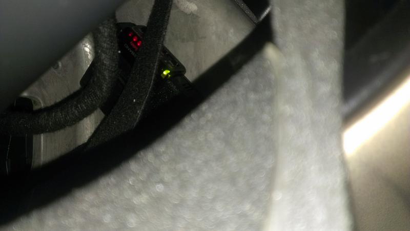

julen Publicado 4 de Febrero del 2013 Autor Reportar Publicado 4 de Febrero del 2013 He conseguido, encontrar y hacerle fotografias a la centralita, entonces en una se ven los leds rojos todos encendidos y el que parpadea es el de la derecha al fondo. No se si con esto me podeis asegurar que es. Ando liado y no he llevado el coche al taller. Un saludo a todos.<p><a href="https://www.todoradares.com/foro/uploads/monthly_2013_02/56fd081b09b6a_IMAG04231.jpg.eaba493b1cda04030ee4e77405eb4cca.jpg" class="ipsAttachLink ipsAttachLink_image"><img data-fileid="4073" src="https://www.todoradares.com/foro/uploads/monthly_2013_02/56fd081b09b6a_IMAG04231.jpg.eaba493b1cda04030ee4e77405eb4cca.jpg" class="ipsImage ipsImage_thumbnailed" alt=""></a></p><p><a href="https://www.todoradares.com/foro/uploads/monthly_2013_02/56fd081b23461_IMAG04221.jpg.ed2dd9a6e62a7a8c029df9cbf9f1c863.jpg" class="ipsAttachLink ipsAttachLink_image"><img data-fileid="4074" src="https://www.todoradares.com/foro/uploads/monthly_2013_02/56fd081b23461_IMAG04221.jpg.ed2dd9a6e62a7a8c029df9cbf9f1c863.jpg" class="ipsImage ipsImage_thumbnailed" alt=""></a></p> Citar
CLF Publicado 4 de Febrero del 2013 Reportar Publicado 4 de Febrero del 2013 Eso es falló de antena. Citar
hectorlibra Publicado 4 de Febrero del 2013 Reportar Publicado 4 de Febrero del 2013 Antena mal, o fallo de cableado. Citar
julen Publicado 5 de Febrero del 2013 Autor Reportar Publicado 5 de Febrero del 2013 Muchas gracias a los dos, ahora si que me pasare por el taller para que le echen un vistazo. Saludos. Citar
