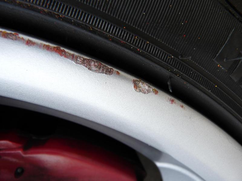

colmenedo Publicado 13 de Marzo del 2013 Reportar Publicado 13 de Marzo del 2013 Yo llevo ruedas de perfil bajo y todo lo que es dicho es una verdad como un templo. Agarre en curva de la leche y queda bonito ver la rueda con la llanta asi. Pero te enteras de cada bache, y mas en España como tenemos las carreteras.Para aparcar tienes que tener cuidado sino marcas las llantas, aunque ya ofrencen neumaticos con prector de llanta, y alivian ese problema Efectivamente pero en grandes ocasiones no cumplen como devieran. Saludos!<p><a href="https://www.todoradares.com/foro/uploads/monthly_2013_03/bordillazo.jpg.8671470c82d9f6857d806e72291433bf.jpg" class="ipsAttachLink ipsAttachLink_image"><img data-fileid="4103" src="https://www.todoradares.com/foro/uploads/monthly_2013_03/bordillazo.jpg.8671470c82d9f6857d806e72291433bf.jpg" class="ipsImage ipsImage_thumbnailed" alt=""></a></p><p><a href="https://www.todoradares.com/foro/uploads/monthly_2013_03/56fd082123298_prtectoresllanta.jpg.83032d08a116aa3cdcf9e6238224ad5f.jpg" class="ipsAttachLink ipsAttachLink_image"><img data-fileid="4104" src="https://www.todoradares.com/foro/uploads/monthly_2013_03/56fd082123298_prtectoresllanta.jpg.83032d08a116aa3cdcf9e6238224ad5f.jpg" class="ipsImage ipsImage_thumbnailed" alt=""></a></p> Citar
