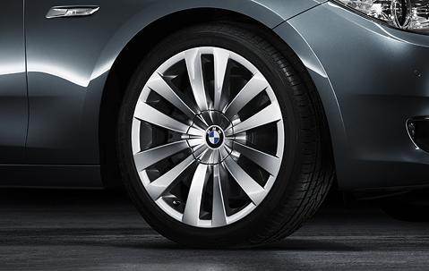

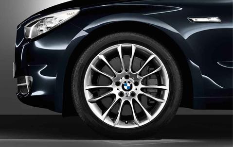

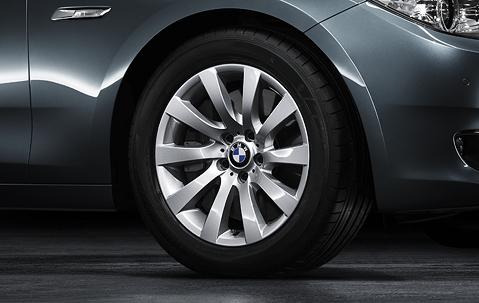

colmenedo Publicado 17 de Mayo del 2013 Reportar Publicado 17 de Mayo del 2013 Ya veo que no me has entendido del todo, jeje. Si monto 245 en las 4, sería en llantas de 8,5J las 4 ruedas, no 2 en 8,5J y 2 en 10J. Compraria las 4 llantas iguales de 8,5J.Lo que si tengo claro es que runflat no voy a poner, y me da miedo poner normales en 18", debido al perfil que me parece un poco alto y me da miedo que haga la barca, por eso mi idea de rebajar un poco el perfil para mas firmeza. Lo de los taconazos, muy bueno, jajajajajaja, pero una minifalda y unos buenos tacones en un buen cuerpo... Un saludo! Entonces si!Ya te dije que mi idea era sobre la referencia de un paquete M como las llantas de las imagenes que te puse adjuntas,con llantas de competencia tienes mas donde escojer Pero que sean equivalentes y con el indice de carga y velocidad igual o superior. Tambien tienes replicas a las originales tanto en 19 o en 20 con 8.5J y asi poder montar 245 en las cuatro. Mira por aqui http://www.llantastur.com/index.php/id/10 Citar
funki Publicado 17 de Mayo del 2013 Autor Reportar Publicado 17 de Mayo del 2013 Entonces si!Ya te dije que mi idea era sobre la referencia de un paquete M como las llantas de las imagenes que te puse adjuntas,con llantas de competencia tienes mas donde escojerPero que sean equivalentes y con el indice de carga y velocidad igual o superior. Tambien tienes replicas a las originales tanto en 19 o en 20 con 8.5J y asi poder montar 245 en las cuatro. Mira por aqui http://www.llantastur.com/index.php/id/10 Ahora si, ehh!! Mi idea sería esa, comprar las 4 llantas de 8,5 en 19" o "20", y he encontrado que las WSPItaly, fabrican réplicas identicas a las que me gustan, y ojeando por ahi, comentan que esta marca tiene muy buena calidad. Además el ET es el mismo que las originales. Te pongo link a ver que opinas. Que te parece? http://www.wspitaly.com/es/catalogo-prodotti/BMW/W673-Neptune-S5-GT.html Citar
colmenedo Publicado 17 de Mayo del 2013 Reportar Publicado 17 de Mayo del 2013 Ahora si, ehh!! Mi idea sería esa, comprar las 4 llantas de 8,5 en 19" o "20", y he encontrado que las WSPItaly, fabrican réplicas identicas a las que me gustan, y ojeando por ahi, comentan que esta marca tiene muy buena calidad. Además el ET es el mismo que las originales. Te pongo link a ver que opinas.Que te parece? http://www.wspitaly.com/es/catalogo-prodotti/BMW/W673-Neptune-S5-GT.html Perfecto! Citar
