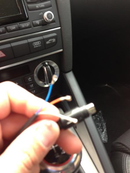

Teo Publicado 21 de Mayo del 2013 Reportar Publicado 21 de Mayo del 2013 Hola a todos el tema es que e comprado un beltronic 975 a un chico como nuevo y la sorpresa a sido cuando e recibido y los cables que van a la centralita desde la antena vienen los pines al descubierto sin protector , esto es así . Son tres pines uno de color blanco otro azul y uno naranja , y no se en el orden que van , agradecería si alguien me echa una mano . Un saludo. Citar

Teo Publicado 21 de Mayo del 2013 Autor Reportar Publicado 21 de Mayo del 2013 Hola gracias por la contestación , no me biene ninguna pieza de plástico , me biene los cables sueltos tal cual . Nadie me puede decir su orden . Gracias.<p><a href="https://www.todoradares.com/foro/uploads/monthly_2013_05/image.jpg.19bc32e622c4470fca8afc7cdcaf6c16.jpg" class="ipsAttachLink ipsAttachLink_image"><img data-fileid="4262" src="https://www.todoradares.com/foro/uploads/monthly_2013_05/image.jpg.19bc32e622c4470fca8afc7cdcaf6c16.jpg" class="ipsImage ipsImage_thumbnailed" alt=""></a></p> Citar
Lince Publicado 21 de Mayo del 2013 Reportar Publicado 21 de Mayo del 2013 Positivo,negativo,naranja,azul y blanco. Si los vas a poner en la centralita sin la pieza de plastico,hay que hacerlo muy bien porque lo mas facil es que se acaben soltando o tocando un pin con otro.Encinta los pines y haz algun arreglo casero pero es una chapuza que acabara por fallarte. Ya conozco a quien le multaron por llevarlo apagado,el positivo y negativo se tocaron y salto el fusible...el ni se entero y feliz iba con su 975 apagado:damnmate: Citar
