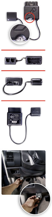

hectorlibra Publicado 25 de Julio del 2013 Reportar Publicado 25 de Julio del 2013 Yo en mi segundo coche la tengo hecha con el Savvy, directamente al OBD, y así te quitas de cablear nada. Citar

colmenedo Publicado 25 de Julio del 2013 Reportar Publicado 25 de Julio del 2013 hectorlibra dijo: Yo en mi segundo coche la tengo hecha con el Savvy, directamente al OBD, y así te quitas de cablear nada. Y tambien vale para el 9500ix?<p><a href="https://www.todoradares.com/foro/uploads/monthly_2013_07/landing_right_side.jpeg.f8482b30a0458e4aa2c857301b1b46db.jpeg" class="ipsAttachLink ipsAttachLink_image"><img data-fileid="4370" src="https://www.todoradares.com/foro/uploads/monthly_2013_07/landing_right_side.jpeg.f8482b30a0458e4aa2c857301b1b46db.jpeg" class="ipsImage ipsImage_thumbnailed" alt=""></a></p> Citar
hectorlibra Publicado 25 de Julio del 2013 Reportar Publicado 25 de Julio del 2013 Sí, pero sólo para alimentación. No sirve para hacer el mute por velocidad, y pierdes el botón mute del adaptador original. Te ahorras el mechero, o cablear a caja de fusibles. Citar
