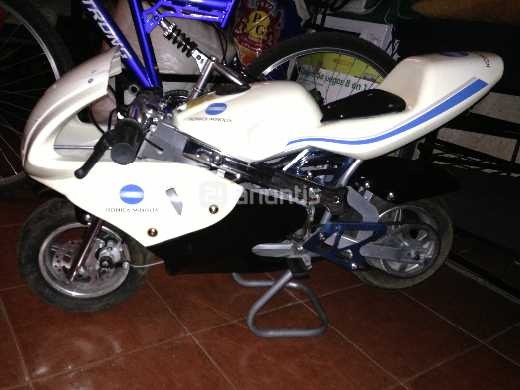

serguiom Publicado 26 de Julio del 2013 Reportar Publicado 26 de Julio del 2013 Buenas,le han regalado a mi peke una minimoto y no tengo mucha idea de cual es el rodaje y ajustes que hay que hacer para arrancarla la primera vez,me han comentado que en los 5 primeros depósitos la mezcla de aceite se la haga a un 4% y luego lo baje al 2%,también que el primer depósito lo gaste al relentí,algún consejo más...la moto en cuestión es esta[ATTACH]5928[/ATTACH] Gracias. Citar
colmenedo Publicado 26 de Julio del 2013 Reportar Publicado 26 de Julio del 2013 Buenas,le han regalado a mi peke una minimoto y no tengo mucha idea de cual es el rodaje y ajustes que hay que hacer para arrancarla la primera vez,me han comentado que en los 5 primeros depósitos la mezcla de aceite se la haga a un 4% y luego lo baje al 2%,también que el primer depósito lo gaste al relentí,algún consejo más...la moto en cuestión es esta[ATTACH]5928[/ATTACH]Gracias. Así es como comentas,además de aconsejarte un buen filtro de gasolina si no lo tiene instalado además se usar un buen aceite sintetico 2t para hacer como bien dices la mezcla al 4% para un buen engrase durante los primeros depositos que gastes y luego pasar al 2%.Un consejo haz bien la mezcla y no eches primero el aceite y luego la gasolina directamente en el deposito si no más bien hacerla en una garrafa aparte de 5 ó 10 litros y repostar adecuadamente es decir al llenar cerrar el grifo del deposito tambien decirte que en los primeros depositos no la calientes mucho ni la revoluciones mucho. Muy chula !!!! Saludos!! Citar
