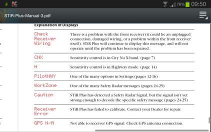

EFO_IS_UP Publicado 19 de Agosto del 2013 Reportar Publicado 19 de Agosto del 2013 Mi antena esta mal, sigue sin funcionar y esta todo reconfigurado, comprobado y actualizado. He ido a radares que estan activos en mi zona(lo se por otros amigos que tienen detectores) y nada de nada. Ya me he puesto en contacto con los compañeros de la pagina para el tema de la garantia de la antena, ya os ire comentando, espero se solucione rapido porque voy acojonado con el coche! jajaja No puede ser simplemente una mala conexión de un cable, o que se haya roto o cortado? Citar
hectorlibra Publicado 19 de Agosto del 2013 Reportar Publicado 19 de Agosto del 2013 Daría error "Check Receiver Wiring" o "Verif cableado". Es raro. Citar
CLF Publicado 20 de Agosto del 2013 Reportar Publicado 20 de Agosto del 2013 Daría error "Check Receiver Wiring" o "Verif cableado". Es raro. Correcto, si falla un solo hilo, te das cuenta rápido Citar
EFO_IS_UP Publicado 20 de Agosto del 2013 Reportar Publicado 20 de Agosto del 2013 Correcto, si falla un solo hilo, te das cuenta rápido Es buena cosa el saber que en caso de fallo en el cable de la antena nos avisaría. Citar
colmenedo Publicado 20 de Agosto del 2013 Reportar Publicado 20 de Agosto del 2013 Es buena cosa el saber que en caso de fallo en el cable de la antena nos avisaría. Y unas cuantas más<p><a href="https://www.todoradares.com/foro/uploads/monthly_2013_08/2013-08-20-09-50-56.jpg.9c5e9114af6145ca7084aeda8f758062.jpg" class="ipsAttachLink ipsAttachLink_image"><img data-fileid="4405" src="https://www.todoradares.com/foro/uploads/monthly_2013_08/2013-08-20-09-50-56.jpg.9c5e9114af6145ca7084aeda8f758062.jpg" class="ipsImage ipsImage_thumbnailed" alt=""></a></p> Citar
