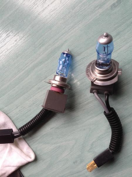

zauril Publicado 5 de Diciembre del 2013 Reportar Publicado 5 de Diciembre del 2013 He comprado unas bombillas h7 de led para la moto, las he montado, y a parte de dar fallo, no dan nada de luz, y cuando digo nada es nada, las he puesto en el coche, pensando que a lo mejor están pensadas para eso, y lo mismo Citar

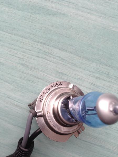

colmenedo Publicado 6 de Diciembre del 2013 Reportar Publicado 6 de Diciembre del 2013 (editado) Tienes que mirar si estan homologadas No es lo mismo una equivalente a 100w que unas reales de 100w miralo en el casquillo de la bombilla. Para mirar los w y la homologacion Para mi gusto en bombillas se lleva la palma las Piaa http://www.piaa.com/ y luego las Philips Enviado desde mi GT-N7000 mediante Tapatalk Editado 6 de Diciembre del 2013 por colmenedo Citar
EFO_IS_UP Publicado 6 de Diciembre del 2013 Reportar Publicado 6 de Diciembre del 2013 Tienes que mirar si estan homologadasNo es lo mismo una equivalente a 100w que unas reales de 100w miralo en el casquillo de la bombilla. Para mirar los w y la homologacion Para mi gusto en bombillas se lleva la palma las Piaa http://www.piaa.com/ y luego las Philips Enviado desde mi GT-N7000 mediante Tapatalk Ojito!!! Pueden estar homologadas para uso en "OFFROAD" o "circuito", pero no para uso en carretera.... Citar
colmenedo Publicado 6 de Diciembre del 2013 Reportar Publicado 6 de Diciembre del 2013 (editado) En Europa, todas las lámparas de alumbrado y señalización de automóviles deben estar conformes con la reglamentación ECE, que comprende dos categorías: R37 (lámparas halógenas e incandescentes) y R99 (de xenón / HID). Ambos índices confirman que la lámpara está homologada y permitida su colocación. Por lo tanto, en la realización de una compra de lámparas o conjunto de bombillas, hay que revisar para comprobar si son válidas Mediante la homologacion Europea E acompañado de la letra del pais de homologacion, esta homologacion acompaña su certificado.A mi entender quedan excluidas dichas bombillas sin marca o tipo de homologacion vigente. Estas son Piaa y estan homologadas igual que las Philips En cambio estas Philips de 100w no lo estan porque no tienen la E11/E1/E4.. del numero de la homologacion y bien claro no uso en Europa. Descarga pdf normativa Europea Dropbox: https://www.dropbox.com/s/h6e5zmrh8iw1a66/LexUriServ.pdf Enviado desde mi GT-N7000 mediante Tapatalk Editado 6 de Diciembre del 2013 por colmenedo Citar

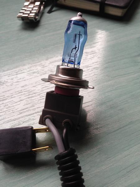

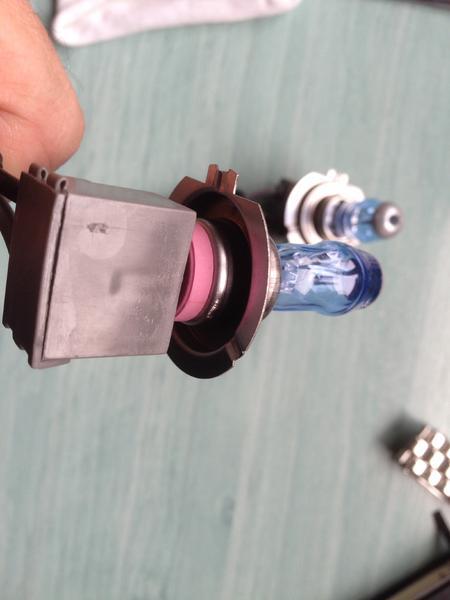

zauril Publicado 6 de Diciembre del 2013 Autor Reportar Publicado 6 de Diciembre del 2013 Son de 75w en la moto y de 100w en el coche, las he bajado al máximo y regulado, sabéis sí eso que se hacía hace años, de poner el coche frente a una pared a unos 10 mts, y dar luces, y medir la altura del haz de luz es válido?, es lo que he hecho, midiendo la altura a 1m, aprox. Se puede quemar el conmutador de luces ? Citar
colmenedo Publicado 6 de Diciembre del 2013 Reportar Publicado 6 de Diciembre del 2013 Si son de 100w reales (como las del post anterior que no estan homologadas) puede incluso quemar el alojamiento de la bombilla h7 ya he visto alguno en proyectores con lentes,ademas es un consumo muy alto para la instalacion y para los contactos del conmutador por eso se solia reforzar la instalacion con un relé desviando el consumo directamente a bateria.Si es asi tu caso el de que uses ese tipo de faros yo me lo pensaria.... Regular los faros sin maquina: Enviado desde mi GT-N7000 mediante Tapatalk Citar
