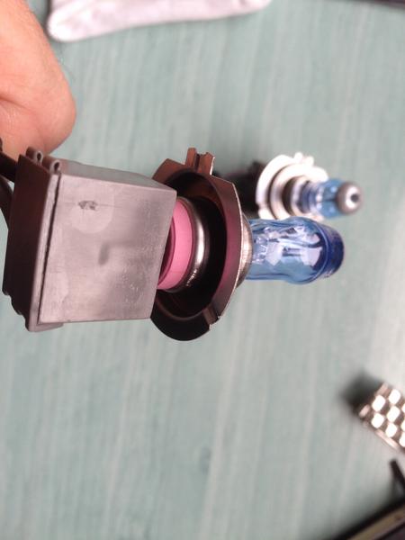

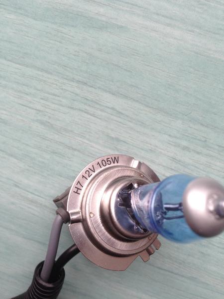

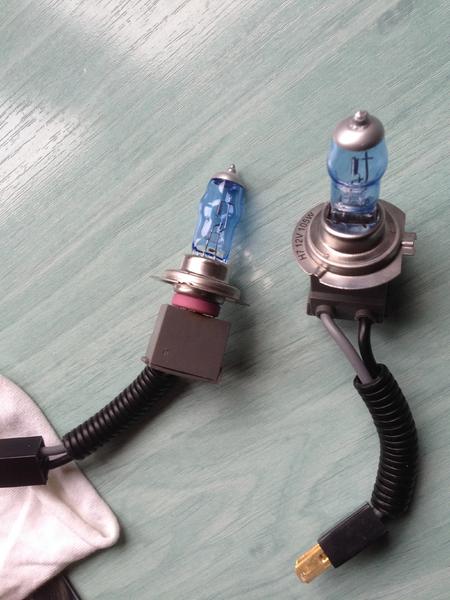

zauril Publicado 9 de Diciembre del 2013 Autor Reportar Publicado 9 de Diciembre del 2013 Ya he vuelto a reponer las bombillas de origen, en el coche y la moto, las del coche son de 105w, y la de la moto iguales pero de 75w. os pongo unas fotos. En la moto me daba más miedo que se fundiese la parábola, pues va siempre encendida, y eso que llevan un casquillo de porcelana que disipa la temperatura ( ponía en la caja) y un cable más grueso para enchufar al cable de origen. He puesto las Xtrem......sin comentarios.<p><a href="https://www.todoradares.com/foro/uploads/monthly_2013_12/56fd08729326f_2013-12-0914.02.27.jpg.b985a7ad06c8a2b6f9d5ca03796df3ec.jpg" class="ipsAttachLink ipsAttachLink_image"><img data-fileid="4612" src="https://www.todoradares.com/foro/uploads/monthly_2013_12/56fd08729326f_2013-12-0914.02.27.jpg.b985a7ad06c8a2b6f9d5ca03796df3ec.jpg" class="ipsImage ipsImage_thumbnailed" alt=""></a></p><p><a href="https://www.todoradares.com/foro/uploads/monthly_2013_12/56fd0872a93a2_2013-12-0914.02.01.jpg.58e17664351f61d1dee9cf7f05d4a99f.jpg" class="ipsAttachLink ipsAttachLink_image"><img data-fileid="4613" src="https://www.todoradares.com/foro/uploads/monthly_2013_12/56fd0872a93a2_2013-12-0914.02.01.jpg.58e17664351f61d1dee9cf7f05d4a99f.jpg" class="ipsImage ipsImage_thumbnailed" alt=""></a></p><p><a href="https://www.todoradares.com/foro/uploads/monthly_2013_12/56fd0872bf45f_2013-12-0914.01.31.jpg.7b1add969f57f9349d33bd3334a98861.jpg" class="ipsAttachLink ipsAttachLink_image"><img data-fileid="4614" src="https://www.todoradares.com/foro/uploads/monthly_2013_12/56fd0872bf45f_2013-12-0914.01.31.jpg.7b1add969f57f9349d33bd3334a98861.jpg" class="ipsImage ipsImage_thumbnailed" alt=""></a></p><p><a href="https://www.todoradares.com/foro/uploads/monthly_2013_12/56fd0872d4263_2013-12-0914.01.17.jpg.c5a3165e6fffc40736a309bd3a0607df.jpg" class="ipsAttachLink ipsAttachLink_image"><img data-fileid="4615" src="https://www.todoradares.com/foro/uploads/monthly_2013_12/56fd0872d4263_2013-12-0914.01.17.jpg.c5a3165e6fffc40736a309bd3a0607df.jpg" class="ipsImage ipsImage_thumbnailed" alt=""></a></p> Citar
colmenedo Publicado 9 de Diciembre del 2013 Reportar Publicado 9 de Diciembre del 2013 Que barbaridad de kit Tambien tendrias que tener las manos de cirujano para instalarlas en una optica h7 Lo importante es darse cuenta a tiempo y ver las mejoras de producto y rendimiento. Enviado desde mi GT-N7000 mediante Tapatalk Citar
zauril Publicado 9 de Diciembre del 2013 Autor Reportar Publicado 9 de Diciembre del 2013 Jjjjjj, más de media hora para cambiarlas en el Exeo, y casi lo mismo en la moto, y llevo las manos como cuando de crío iba a coger olivas con mis abuelos, cortes, repelos, arañazos y ásperas como lengua de gato, jjjjj, le voy a dar unas caricias a mi mujer a ver que pasa jjjjj Bueno me sigue rondando la cabeza lo de los 105 w, hice una medición de grados en el plástico del faro por fuera, y a penas había variaciones, sin embargo en la moto que es cristal, había 19• grados más de unos 45 a 63 grados. Si las pongo quemare algo, o me arriesgo ??? Citar
zauril Publicado 9 de Diciembre del 2013 Autor Reportar Publicado 9 de Diciembre del 2013 Las pondré cuando se me curen las manos jjjjjj Citar
colmenedo Publicado 9 de Diciembre del 2013 Reportar Publicado 9 de Diciembre del 2013 (editado) En una parábola de acero inox y cristal no creo que surjan las llamas lo unico a tener en cuenta es el excesivo consumo que igual no soporta la instalacion y el conmutador de las luces....tu mismo! En el exeo mi consejo es que ni las huela.:thumbup: Saludos Para saber lo que calientan dejalas 5m encendidas y tocalas con la mano...jjjjjjjjjj "Ni se te ocurra" o te la achicharras Eso se mide mejor con un laser de temperatura como este: Apuntando directamente a la bombilla Enviado desde mi GT-N7000 mediante Tapatalk Editado 9 de Diciembre del 2013 por colmenedo Citar
