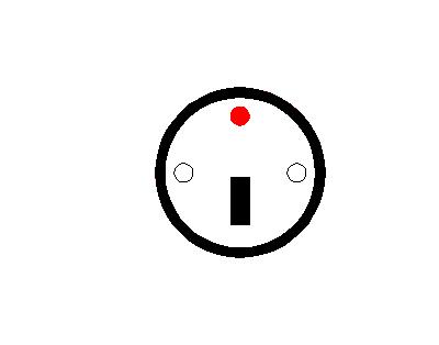

Walker Publicado 9 de Septiembre del 2006 Reportar Publicado 9 de Septiembre del 2006 Buenas, pues el cable a cortar, como en las pelis, es.............. el rojo, hablo del latiguillo de extensión, o en el caso de llevar TDR. También comentar que corresponde al pin central del conector, y que si llevais TDR, el interruptor hay que colocarlo antes de este en el lado que va al road pilot. saludos walk<p><a href="https://www.todoradares.com/foro/uploads/monthly_2006_09/conector.JPG.4911ffe97bac9d1972f979583b649001.JPG" class="ipsAttachLink ipsAttachLink_image"><img data-fileid="644" src="https://www.todoradares.com/foro/uploads/monthly_2006_09/conector.JPG.4911ffe97bac9d1972f979583b649001.JPG" class="ipsImage ipsImage_thumbnailed" alt=""></a></p> Citar

chatarras Publicado 18 de Julio del 2007 Reportar Publicado 18 de Julio del 2007 Buenas, pues el cable a cortar, como en las pelis, es..............el rojo, hablo del latiguillo de extensión, o en el caso de llevar TDR. También comentar que corresponde al pin central del conector, y que si llevais TDR, el interruptor hay que colocarlo antes de este en el lado que va al road pilot. saludos walk Entiendo que el corte habria que hacerlo en el cable de alimentacion rojo, antes del fusible. Citar
julian1982 Publicado 18 de Julio del 2007 Reportar Publicado 18 de Julio del 2007 chatarras eso seria para parar el road y aqui seria para desconectar la antena. El corte seria el cable rojo que va desde el conector de la antena a la antena en el alargo que ponemos asi que tendriamos que pelar un poco el pastico del cable para poder encontrar el cable rojo. s2 Citar
chatarras Publicado 18 de Julio del 2007 Reportar Publicado 18 de Julio del 2007 Bueno pero si paras el Rp ya lo tienes todo apagado y no emite ninguna señal detectable. Citar
chatarras Publicado 18 de Julio del 2007 Reportar Publicado 18 de Julio del 2007 chatarras eso seria para parar el road y aqui seria para desconectar la antena. El corte seria el cable rojo que va desde el conector de la antena a la antena en el alargo que ponemos asi que tendriamos que pelar un poco el pastico del cable para poder encontrar el cable rojo. s2 Para hacer lo que tu dices donde se corta, entre la antena y el TDR o entre el TDR y la base. Citar
julian1982 Publicado 18 de Julio del 2007 Reportar Publicado 18 de Julio del 2007 preferiblemente en el patch cable de extensión, de esta forma no tocamos antena ni roadpilot (tema de garantias). esto es lo que ha puesto walker creo que si tenemos el cable de extension antes de tdr mejor. Lo que la gente tiene miedo es que los maderos los pare y les diga de encender el rp y tenga el radar detras y comienze a pitar. s2 Citar

Giorginho Publicado 13 de Febrero del 2008 Reportar Publicado 13 de Febrero del 2008 Aver aver!! Aquí el truco está en alimentar el Rp sin que la antena reciba alimentación, así no se detecta nada. Hay algún método para dejar SOLO a la antena sin alimentación?? (a ser posible sin necesidad de "cargarse" el cable de la antena pelándolo....) S2 Citar
Sistema Publicado 14 de Febrero del 2008 Reportar Publicado 14 de Febrero del 2008 Bueno, cuento mi experiencia: he pelado el cable que va a la antena y he cortado el cable rojo poniendole un interruptor .... la antena funciona tanto en una posición como en la otra. :afraid: Esta tarde pruebo quitando el interruptor y dejando el cable rojo cortado .... Citar
HiNote Publicado 15 de Febrero del 2008 Autor Reportar Publicado 15 de Febrero del 2008 Bueno, cuento mi experiencia: he pelado el cable que va a la antena y he cortado el cable rojo poniendole un interruptor .... la antena funciona tanto en una posición como en la otra. :afraid: Esta tarde pruebo quitando el interruptor y dejando el cable rojo cortado .... ¿?¿¿¿¿???¿?¿?¿¿ Ehhhhh??? Como es posible... si cortas el cable rojo de la antena es imposible que funcione. Montaste bien el interruptor??? Interrumpe realmente? Salu2 Citar
