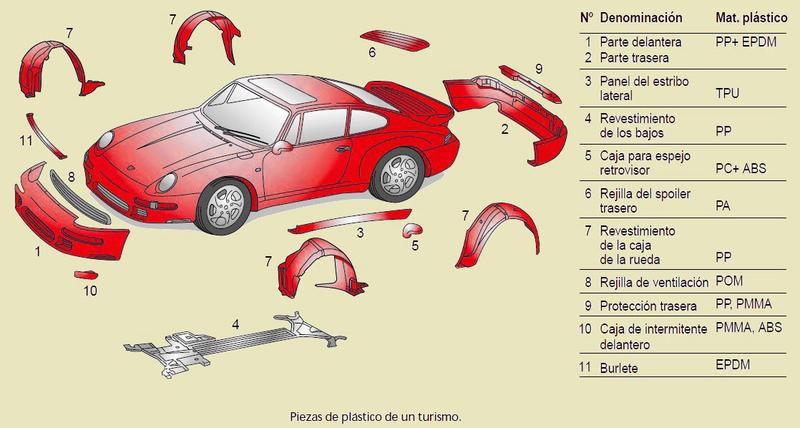

colmenedo Publicado 14 de Septiembre del 2014 Reportar Publicado 14 de Septiembre del 2014 Playcar dijo: Yo no veo que los Audi tengan peores plásticos que otros. Los que suelen dar más guerra suelen ser los plásticos más gruesos, pero eso no depende de la marca. Peores no,seguramente se refiera al componente del plástico ,dependiendo su composición afectan al rendimiento del copi,un saludo![ATTACH]6410[/ATTACH] Enviado desde mi iPhone utilizando Tapatalk Citar
AlexS3 Publicado 14 de Septiembre del 2014 Reportar Publicado 14 de Septiembre del 2014 Playcar dijo: Yo no veo que los Audi tengan peores plásticos que otros. Los que suelen dar más guerra suelen ser los plásticos más gruesos, pero eso no depende de la marca. Aqui tengo una duda, la parte superior de mi parachoques (debajo de los focos, donde va el lavafaros) se ve que esta reforzada y es mucho mas gruesa, y debajo de ésta, plástico fino normal. La cuestión es, que es mejor? en el plástico grueso y quedando la antena en el lugar mas elevado posible en el coche, o en plástico fino pero unos 10 cm mas abajo? Citar
Playcar Publicado 14 de Septiembre del 2014 Reportar Publicado 14 de Septiembre del 2014 colmenedo dijo: Peores no,seguramente se refiera al componente del plástico ,dependiendo su composición afectan al rendimiento del copi,un saludo![ATTACH]6410[/ATTACH]Enviado desde mi iPhone utilizando Tapatalk Peores me refiero a eso, que recorte distancias. Yo no he visto ninguna marca que por el hecho de serlo, reduzca sensibilidad en las antenas. Si he visto que hay plásticos más gruesos que pueden hacerlo. Me viene a la memoria el típico A3 y es un plástico normal, no recorta para nada distacias. Por cierto, hace poco he hecho un S8 nuevecito y daba distancias máximas, no había ningún problema con él. Citar
Playcar Publicado 14 de Septiembre del 2014 Reportar Publicado 14 de Septiembre del 2014 AlexS3 dijo: Aqui tengo una duda, la parte superior de mi parachoques (debajo de los focos, donde va el lavafaros) se ve que esta reforzada y es mucho mas gruesa, y debajo de ésta, plástico fino normal.La cuestión es, que es mejor? en el plástico grueso y quedando la antena en el lugar mas elevado posible en el coche, o en plástico fino pero unos 10 cm mas abajo? En estos casos si es posible recortar la doble capa de plástico para dejarlo con una única, es lo ideal. Lo más arriba, lo más cerca del paragolpes, lo más centrado, la superficie que ve la antena de paragolpes lo más lisa posible y una única capa de plástico. Todo esto siempre dentro de una lógica, con las distancias necesarias para mantener la máxima seguridad. De esta manera no os equivocaréis. Citar
CLF Publicado 14 de Septiembre del 2014 Reportar Publicado 14 de Septiembre del 2014 El problema no es tanto el grosor, no es lo mismo un edmp, un pp o muchos otros componentes, eso es un plástico malo, además de quite si es grueso, peor Citar
Playcar Publicado 14 de Septiembre del 2014 Reportar Publicado 14 de Septiembre del 2014 CLF dijo: El problema no es tanto el grosor, no es lo mismo un edmp, un pp o muchos otros componentes, eso es un plástico malo, además de quite si es grueso, peor Si, es cierto que los plásticos más flexibles son mejores que los más duros. Citar
CLF Publicado 14 de Septiembre del 2014 Reportar Publicado 14 de Septiembre del 2014 Playcar dijo: Si, es cierto que los plásticos más flexibles son mejores que los más duros. Por que llevan partículas metálicas para resistencia y más compactado de plástico Citar
