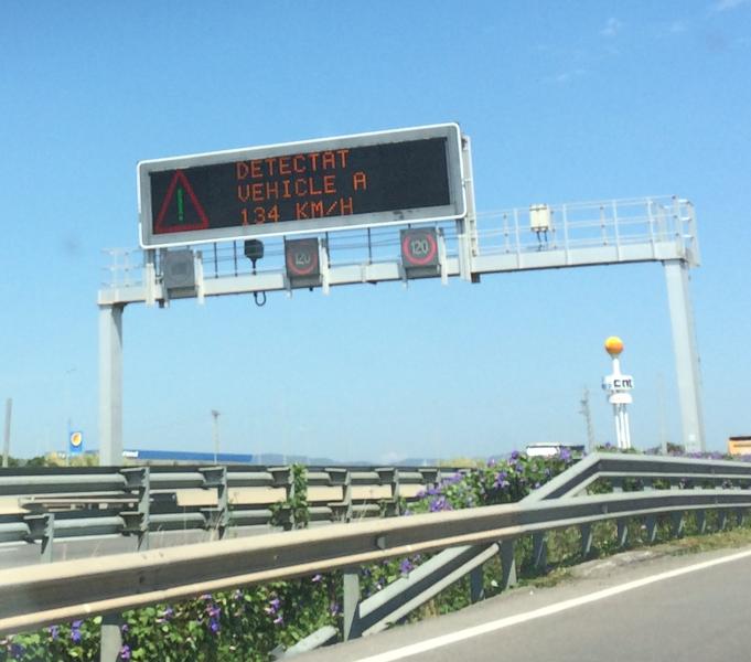

tonitsi Publicado 23 de Agosto del 2014 Reportar Publicado 23 de Agosto del 2014 Hola Llevo un par de días por Barcelona y he visto que en la mayoría de paneles informativos indica un aviso de "vehículo detectado + la velocidad", supongo que no son radares pq no he visto flashes y es un continuo, no para de mostrar avisos de velocidad excedida. sabéis algo del tema? saludos Citar

tonitsi Publicado 24 de Agosto del 2014 Autor Reportar Publicado 24 de Agosto del 2014 Inicialmente pensaba que marcaba velocidades aleatoriamente, pero últimamente veo que marca la velocidad real pero siempre con trafico, no he tenido tiempo de hacer prueba de noche yo solo, mas tarde paso fotos o vídeo... Citar

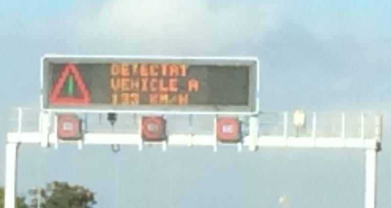

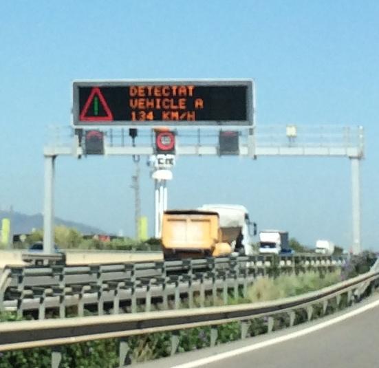

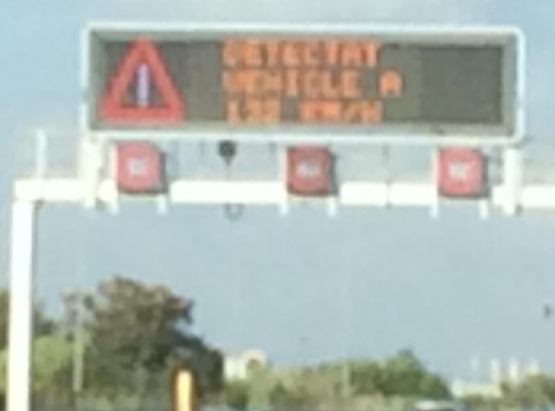

tonitsi Publicado 29 de Agosto del 2014 Autor Reportar Publicado 29 de Agosto del 2014 las fotos....<p><a href="https://www.todoradares.com/foro/uploads/monthly_2014_08/1.jpg.833da7b9f53d20b42a67b45864d2b533.jpg" class="ipsAttachLink ipsAttachLink_image"><img data-fileid="4759" src="https://www.todoradares.com/foro/uploads/monthly_2014_08/1.jpg.833da7b9f53d20b42a67b45864d2b533.jpg" class="ipsImage ipsImage_thumbnailed" alt=""></a></p><p><a href="https://www.todoradares.com/foro/uploads/monthly_2014_08/2.jpg.d7e3c226894f5b95ceffc9dcb6d69876.jpg" class="ipsAttachLink ipsAttachLink_image"><img data-fileid="4760" src="https://www.todoradares.com/foro/uploads/monthly_2014_08/2.jpg.d7e3c226894f5b95ceffc9dcb6d69876.jpg" class="ipsImage ipsImage_thumbnailed" alt=""></a></p><p><a href="https://www.todoradares.com/foro/uploads/monthly_2014_08/4.jpg.eb826c45b7d2d85276ed81eb822343d3.jpg" class="ipsAttachLink ipsAttachLink_image"><img data-fileid="4761" src="https://www.todoradares.com/foro/uploads/monthly_2014_08/4.jpg.eb826c45b7d2d85276ed81eb822343d3.jpg" class="ipsImage ipsImage_thumbnailed" alt=""></a></p><p><a href="https://www.todoradares.com/foro/uploads/monthly_2014_08/3.JPG.438c0a1956fce4b07001a4004e73af46.JPG" class="ipsAttachLink ipsAttachLink_image"><img data-fileid="4762" src="https://www.todoradares.com/foro/uploads/monthly_2014_08/3.JPG.438c0a1956fce4b07001a4004e73af46.JPG" class="ipsImage ipsImage_thumbnailed" alt=""></a></p> Citar

MAXACLA Publicado 29 de Agosto del 2014 Reportar Publicado 29 de Agosto del 2014 Aprovechan paneles informativos ya instalados y a veces te dicen la velocidad en unos "panelitos" muy pequeños. Descarto totalmente que sean capaces de fotografiar. Citar
abergueiro Publicado 29 de Agosto del 2014 Reportar Publicado 29 de Agosto del 2014 No creo que saque foto ...el dispositivo seguramente trabaje en k 24.100 Citar
CLF Publicado 29 de Agosto del 2014 Reportar Publicado 29 de Agosto del 2014 No creo que saque foto ...el dispositivo seguramente trabaje en k 24.100 Casi seguro, activa la k y verás Citar

X1_H50_H0_COTA Publicado 14 de Septiembre del 2014 Reportar Publicado 14 de Septiembre del 2014 Veo vuestra inquietud por saver como se conoce la velocidad de estos paneles. Bien en casi todas las vias rapidas, se controla la cantidad de trafico y velocidad de esta forma se puede saber la cantidad de vehiculos por hora y velocidades medias, para sacar la densidad de la via, Atascos, Fluidez, o el tipico cartelito a X en X min. En todas las vias para controlar estos datos hay lazos de induccion en los carriles, los has tenido que ver en alguna ocasion son dos cuadrados seguidos en el asfalto en cada carril, tambien los usan para la deteccion del radar. Aproximadamente a unos 200 o 300 metros antes del panel esta el lazo de induccion, y muesta la velocidad en el panel, no multa pero te informa de la velocidad que llevas, algunos paneles para cuando llegas se estan apagando, y la velocidad es muy real comprobado.... Un saludo para todos, no dejo de imformaros de una proxima novedad en la ciudad de Barcelona, como sabeis ya esta operativo el Radar de tramo de B20 Ronda de Dalt a 60Km/h de plaza Karl Marks a meridiana ojito sabeis que es bajada y con limitador se dispara igual la velocidad, NOVEDAD se instalara otro Radar de tramo en entrada y salida del tunel de la Rovira, este esta pendiente de montaje. Citar
Ron99 Publicado 14 de Septiembre del 2014 Reportar Publicado 14 de Septiembre del 2014 (editado) las fotos.... Pues yo veo en estas fotos un radar de estos silenciosos (que ahora mismo no me acuerdo de su nombre) que hay en Barcelona en la entradas y salidas! La cajita negra en la parte izquierda. Esto es la entrada C-32 viniendo de los túneles del Garraf, verdad? Editado 14 de Septiembre del 2014 por Ron99 Citar
X1_H50_H0_COTA Publicado 14 de Septiembre del 2014 Reportar Publicado 14 de Septiembre del 2014 Pues yo veo en estas fotos un radar de estos silenciosos (que ahora mismo no me acuerdo de su nombre) que hay en Barcelona en la entradas y salidas! La cajita negra en la parte izquierda.Esto es la entrada C-32 viniendo de los túneles del Garraf, verdad? Ese es el punto, pero a lo que hacen referencia es a tros paneles que no tienen caja de la risa incorporada..... pero te marca la velocidad a la que circulas. Los Radares de induccion que hicieron furor en 2007 son los SpeedCurve y no se han instalado mas de los que se instalaron en su dia, parecia que era el futuro y mira. Citar
