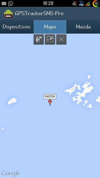

nax Publicado 5 de Abril del 2015 Reportar Publicado 5 de Abril del 2015 Hola a tod@s!! Bueno posteo esto aquí porque no encuentro el otro hilo que había abierto. Pues de pues de no se cuento tiempo ya he montado el localizador de Xexun en el coche. Bueno, la verdad es que he quedado un poco decepcionado. Por un lado veo que el tema de la aplicación no es como yo creía. Pensaba que utilizaría los datos para enviar las ordenes e información, pero lo único que hace es facilitarte las ordenes que has de enviar sin necesidad de saberte todos los códigos de memoria, pero igualmente envía SMS's con lo que, aquello que comenté en el otro hilo de la tarifa de Simyo se me ha desmontado por completo. Otro aspecto decepcionante es la lentitud, con la que gestiona las ordenes. En algunos comandos llegan a pasar hasta 50 segundos. Al tener tantas órdenes y tan parecidas al final no sabes muy bien que le estas pidiendo al aparato. Quiero decir que tienes funciones como "posicionar", "rastrear", "modo rastreo" luego tienes la "alarma movimiento" y el "modo alarma"... Una locura. Y algunas incoherencias como primero tener que enviar un SMS para que te autorice el poder hacer la llamada para escuchar lo que sucede en el interior del coche, y eso en el mejor de los casos porque por lo general siempre comunica después de pedir permiso. Y lo más locura de todo es los mensajes que devuelve al más estilo MS-DOS. Mucha información en una sola línea de número y letras, en donde te has de saber de memoria que significa cada posición porque sino no te enteras de nada. Y por más que lo intento a mí no me posiciona el coche. Me envía las coordenas correctas, pero sobre el mapa me dice que estoy en el mar. Os adjunto una foto. Vamos que si fuera más sencillo de usar seria más agradable. El sistema domótica de Farho que tengo montado en casa tiene muchas más funciones y es infinitamente más intuitivo y sencillo de usar. Menudo tocho os he metido....<p><a href="https://www.todoradares.com/foro/uploads/monthly_2015_04/Xexun.jpg.68ed09b519b1a6101b431680f77d6a5d.jpg" class="ipsAttachLink ipsAttachLink_image"><img data-fileid="4980" src="https://www.todoradares.com/foro/uploads/monthly_2015_04/Xexun.jpg.68ed09b519b1a6101b431680f77d6a5d.jpg" class="ipsImage ipsImage_thumbnailed" alt=""></a></p> Citar
CLF Publicado 5 de Abril del 2015 Reportar Publicado 5 de Abril del 2015 Te voy a ir contestando pero creo que deberíamos hablar y explicarte un poco lo que tienes para que lo uses correctamente y no te lleve a errores. Por cierto, usuarios como Duke80 tiene ya unos cuantos de experiencia y te dirá sin lugar a dudas Pues de pues de no se cuento tiempo ya he montado el localizador de Xexun en el coche. Bueno, la verdad es que he quedado un poco decepcionado. Por un lado veo que el tema de la aplicación no es como yo creía. Pensaba que utilizaría los datos para enviar las ordenes e información, pero lo único que hace es facilitarte las ordenes que has de enviar sin necesidad de saberte todos los códigos de memoria, pero igualmente envía SMS's con lo que, aquello que comenté en el otro hilo de la tarifa de Simyo se me ha desmontado por completo. Si usas el equipo como particular, no deberías gastar nada en el ya que, sólo lo usas si te roban el coche y poco mas, si quieres por GPRS puedes pero se usa mas bien para flota con seguimiento, velocidad máxima, media, kms, tiempos, recorrido........ Otro aspecto decepcionante es la lentitud, con la que gestiona las ordenes. En algunos comandos llegan a pasar hasta 50 segundos. Algo tienes mal, todos lo que yo he configurado son de respuesta rápida pero ojo, ya he comprobado que Yoigo y twienty se atascan los SMS, no es el Xexun. Al tener tantas órdenes y tan parecidas al final no sabes muy bien que le estas pidiendo al aparato. Quiero decir que tienes funciones como "posicionar", "rastrear", "modo rastreo" luego tienes la "alarma movimiento" y el "modo alarma"... Una locura. Hombre, todo es acostumbrarse pero vamos........ Y algunas incoherencias como primero tener que enviar un SMS para que te autorice el poder hacer la llamada para escuchar lo que sucede en el interior del coche, y eso en el mejor de los casos porque por lo general siempre comunica después de pedir permiso. ¿y si llama alguien que se confunde y escucha todo? Es lógico pedir permiso, además, son dos funciones, si le llamas, te cuelga y te envía posición, con esto, te ahorras un SMS de petición pero, si estas en modo monitor, te descuelga. Por cierto, insisto, revisa el operador que tienes de móvil. Y lo más locura de todo es los mensajes que devuelve al más estilo MS-DOS. Mucha información en una sola línea de número y letras, en donde te has de saber de memoria que significa cada posición porque sino no te enteras de nada. Para eso el aplicación Y por más que lo intento a mí no me posiciona el coche. Me envía las coordenas correctas, pero sobre el mapa me dice que estoy en el mar. Os adjunto una foto. Es problema de tu teléfono y te lo digo por que lo he visto en persona el miércoles de semana santa. No todos los android van igual ni son la misma versión. Prueba esto Envia al xexun este comando smslink y tu clave hazle una llamada perdida, te va a dar la posición con un enlace de google y veras como esta en el sitio correcto. Si quieres volver a usarlo normal, envíale smstext y tu clave Prueba otro Android u Iphone Citar

CLF Publicado 7 de Abril del 2015 Reportar Publicado 7 de Abril del 2015 Ahhhhh ahora lo voy pillando. Ahora lo acabo de ajustar como tu me has dicho. Pero cuando llamo al segundo tono me cuelga y no me envia las cordenadas. Eso es un fallo en tu operador, de veras, prueba a poner movistar o vodafone, si el equipo te vas mal, te lo cambiamos en garantía pero te aseguro que en muchos muchos equipos que se han vendido No ha habido ningún fallo Otra cosa. Para ajustar la hora como se hace porque solo me da la posibilidad de escribir numeros. Ni GMT ni +34 ni letras Enviale +2 Sobre la longitud y latitud, en el de android, lo cambias tu en el propio programa Citar
