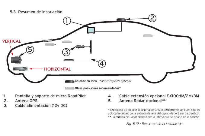

javi420 Publicado 10 de Febrero del 2007 Reportar Publicado 10 de Febrero del 2007 Hola a todos. Soy muy nuevo en esto. Hace unos días recibí el micro con la antena con tdr. Ayer por fin tuve tiempo de ir al taller de un amigo a ver donde lo poníamos. Tengo tres dudas: 1.- Esta quizá os haga reir, pero estoy confuso en cómo poner la antena. En el manual y foros dice que horizontal. Pero la foto del manual me confunde. Adjunto un archivo por lo que yo entiendo que es vertical y horizontal. POR FAVOR SI ESTOY EQUIVOCADO DECÍDMELO!!!!! 2.- También he leido en los foros que hay que colocarla desde el centro hacia el conductor. Yo he encontrado en mi coche (Z3 Coupe) un sitio perfeco donde me entraría hasta el cono. Pero no estoy seguro si es correcto. Tambien adjunto un archivo donde señalo más o menos donde me viene bien ponerlo. SI ALGUIEN ME PUEDE DECIR SI AQUI ESTÁ BIEN SERÍA DE GRAN AYUDA. 3.- La única toma de corriente necesaria, supongo que es la que sale del micro, que viene con un fusible, y que imagino que se podrá conectar a cualquier punto que de 12v.¿¿estoy en lo cierto?? MUCHAS GRACIAS A TODOS POR VUESTRA AYUDA!!!!<p><a href="https://www.todoradares.com/foro/uploads/monthly_2007_02/56fd04fe3940a_HorizontaloVertical.jpg.e3c540ba1b1ed7b01ecfef801ddd4383.jpg" class="ipsAttachLink ipsAttachLink_image"><img data-fileid="1193" src="https://www.todoradares.com/foro/uploads/monthly_2007_02/56fd04fe3940a_HorizontaloVertical.jpg.e3c540ba1b1ed7b01ecfef801ddd4383.jpg" class="ipsImage ipsImage_thumbnailed" alt=""></a></p> Citar
Mark Publicado 10 de Febrero del 2007 Reportar Publicado 10 de Febrero del 2007 1- Si la antena es la propia de RP o la del 975 (si llevas el TDR), entonces es en horizontal. 2 - Tal y como indican, del centro al conductor... tu la has puesto hacia el lado contrario... no se... yo lo veo claro.... Todo y asi, segun dicen, prueba y saldras de dudas. 3 - Exacto. Solo es el rojo con fusible que sale del RP. Saludos. Citar
Mark Publicado 10 de Febrero del 2007 Reportar Publicado 10 de Febrero del 2007 Bien... leyendo mas a fondo, creo que donde dices tdr, es hdr+, es decir, el cono. Todo y asi, la posicion acaba siendo la misma, es decir, en horizontal, pero.... insisto que hacia el lado que tu vas es el contrario al que recomiendan. Quizas te sale mas a cuenta ponera hacia la izquierda y sin cono. Antes de comprar, deberias haber medido y mirado si habia la posiblidad del poner o no el hdr. Saludos. Citar
javi420 Publicado 10 de Febrero del 2007 Reportar Publicado 10 de Febrero del 2007 Muchas gracias por tu rápida respuesta. Sí, la antena es la 975 con tdr, y sé que va en horizontal. Pero horizontal es como pongo en el archivo adjunto del mensaje anterior ¿verdad?. No me estoy volviendo loco ¿no? En cuanto a la posición sé que dicen que es mejor en el otro lado, pero es el único sitio donde me cabe con cono. La pregunta sería saber si compensa ponerla ahí con el cono o en el otro lado sin el cono¿¿?? Un saludo!!!! Citar
javi420 Publicado 10 de Febrero del 2007 Reportar Publicado 10 de Febrero del 2007 Gracias, ya veo que has contestado a mi última pregunta antes de que terminase de escribirla. No encargué el cono por eso mismo. Probaré a ponerla hacia el lado que recomiendas sin cono. Si me va bien perfecto, si no compraré el cono y lo probaré en el otro lado. Citar
