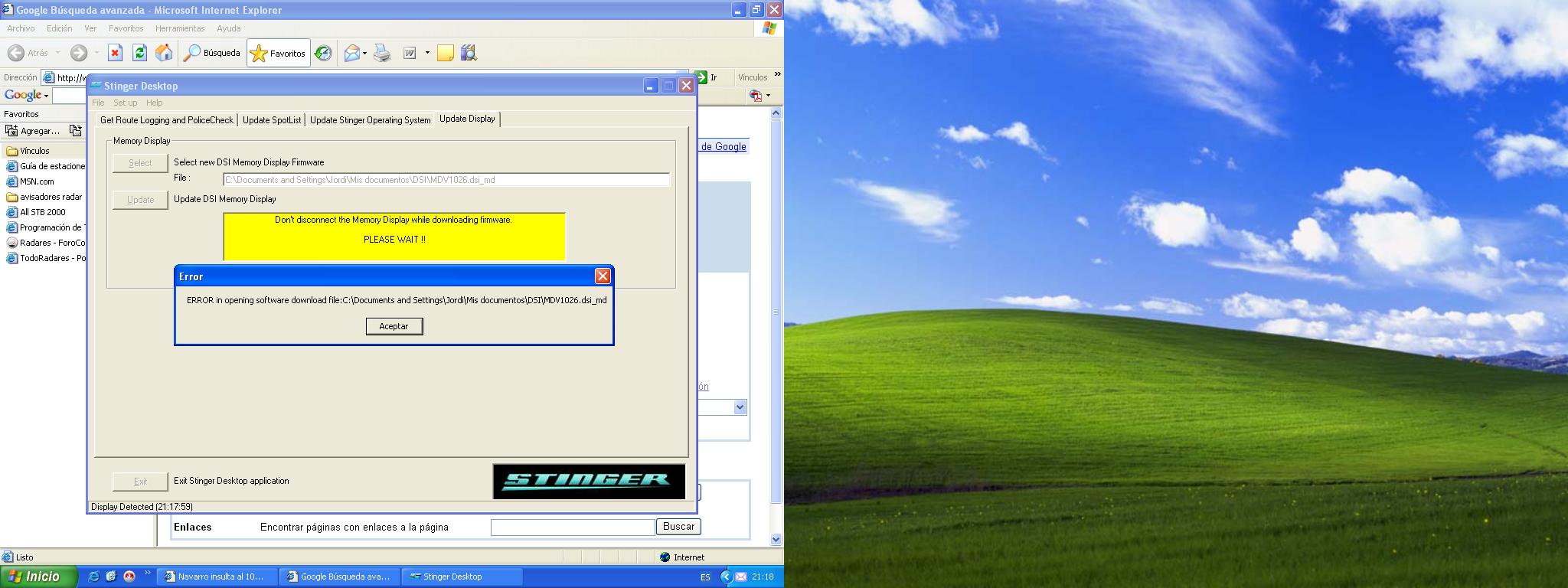

mccleud Publicado 6 de Julio del 2006 Reportar Publicado 6 de Julio del 2006 Pues instale el arxivo que recibimos el domingo y nada. Lo mismo con el de ayer y nada. Me dice que no encuentra el display. Instalé el resto de cosas y todo ok. Hay alguna manera de reiniciar el aparatito? Citar
otto Publicado 6 de Julio del 2006 Reportar Publicado 6 de Julio del 2006 yo tengo el mismo "problema" , ....para que me lo pille a la primera tengo que enchufar primero el usb y despues abrir el stinger desktop, si asi no lo pilla entonces despego el display de la base magnetica unos 10-15 segundos y cuando lo vuelvo a pegar ya lo detecta bien... Suerte Citar
mccleud Publicado 6 de Julio del 2006 Reportar Publicado 6 de Julio del 2006 otto dijo: yo tengo el mismo "problema" , ....para que me lo pille a la primera tengo que enchufar primero el usb y despues abrir el stinger desktop, si asi no lo pilla entonces despego el display de la base magnetica unos 10-15 segundos y cuando lo vuelvo a pegar ya lo detecta bien...Suerte No chuta. Lo he probado con los arxivos que enviaron el domingo y el lunes. Abre el adjunto y decidme algo please!<p><a href="https://www.todoradares.com/foro/uploads/monthly_2006_07/error.JPG.86fd518baf4a1c07bc4d1bde81b2831e.JPG" class="ipsAttachLink ipsAttachLink_image"><img data-fileid="536" src="https://www.todoradares.com/foro/uploads/monthly_2006_07/error.JPG.86fd518baf4a1c07bc4d1bde81b2831e.JPG" class="ipsImage ipsImage_thumbnailed" alt=""></a></p> Citar
otto Publicado 6 de Julio del 2006 Reportar Publicado 6 de Julio del 2006 por lo que veo el stinger desktop si que te detecta el memory display, el problema podría ser que el archivo que estas cargando esté corrupto. Doy por hecho que has seguido el manual y has comprobado el orden de instalación del software etc. Prueba con el mio a ver si te va...<p><a href="https://www.todoradares.com/foro/uploads/monthly_2006_07/MD_V1_0_26_zip.f3c84a2fd31c35f397ffaf04ec6ef3b8" class="ipsAttachLink ipsAttachLink_image"><img data-fileid="537" src="https://www.todoradares.com/foro/uploads/monthly_2006_07/MD_V1_0_26_zip.f3c84a2fd31c35f397ffaf04ec6ef3b8" class="ipsImage ipsImage_thumbnailed" alt=""></a></p> MD_V1_0_26.zipFetching info... Citar

mccleud Publicado 7 de Julio del 2006 Reportar Publicado 7 de Julio del 2006 otto dijo: yo lo he cargado sin ningun problema (aparte de los normales de conseguir que el software encuentre al display).¿habeis comprobado que teneis las versiones correctas instaladas? y ¿habeis seguido las instrucciones al pie de la letra? y por ultimo ¿podria ser un problema de voltajes del puerto usb? lo he hecho de todas las maneras posibles... incluso seguiendo las instrucciones del pdf Citar
mccleud Publicado 8 de Julio del 2006 Reportar Publicado 8 de Julio del 2006 Disculpad que no haya respondido antes, pero es que voy muy liado. Otto, he cargado tu archivo y me dice "Display not found". Luego he cargado los de mayo y me sale el error del jpg que os envié. Aclaraciones: - El programa siempre me reconoce el display. - Después de cada prueba he salido del programa,desconectado el usb... y hasta la pantallita de la "placa". También he borrado todo lo que se podía borrar del display a través de programa, y he reinstalado todo sin problemas excepto el display. Por último, he borrado el programa desde el coche e he reinstalado todo sin problemas menos el display. Pregunta: que mejoras incorpora el nuevo archivo del display? Yo sigo teniendo todo en español... He observado que en la instalación en el coche, el display no pone las vocales con acento, y la última palabra era "lla" cuando creo que debería de ser "llave". Por lo demás está como antes... me falta pasar por delante de un radar.... evidentemente. Buahhh.... me veo llamando a Eusebio... y me dirá que no puede ser, que soy un inútil.... Quina paciencia! Citar
otto Publicado 8 de Julio del 2006 Reportar Publicado 8 de Julio del 2006 mccleud dijo: Disculpad que no haya respondido antes, pero es que voy muy liado.Otto, he cargado tu archivo y me dice "Display not found". Luego he cargado los de mayo y me sale el error del jpg que os envié. Aclaraciones: - El programa siempre me reconoce el display. - Después de cada prueba he salido del programa,desconectado el usb... y hasta la pantallita de la "placa". También he borrado todo lo que se podía borrar del display a través de programa, y he reinstalado todo sin problemas excepto el display. Por último, he borrado el programa desde el coche e he reinstalado todo sin problemas menos el display. Pregunta: que mejoras incorpora el nuevo archivo del display? Yo sigo teniendo todo en español... He observado que en la instalación en el coche, el display no pone las vocales con acento, y la última palabra era "lla" cuando creo que debería de ser "llave". Por lo demás está como antes... me falta pasar por delante de un radar.... evidentemente. Buahhh.... me veo llamando a Eusebio... y me dirá que no puede ser, que soy un inútil.... Quina paciencia! si te dice "display not found" es que no lo encuentra...pero dices que siempre te lo detecta ...¿¿?? creo que esa actualización ( la noseque 26) lo unico que hace es poner los menus en castellano.....pero dices que ya los tienes asi...¿has comprobado en el menu información cual es la version qe está instalada? a ver si ya la vas a tener metida y por eso te da el error.....lo de las faltas de ortografia tambien las tengo yo... Citar
cayenne Publicado 8 de Julio del 2006 Autor Reportar Publicado 8 de Julio del 2006 mccleud dijo: Disculpad que no haya respondido antes, pero es que voy muy liado.Otto, he cargado tu archivo y me dice "Display not found". Luego he cargado los de mayo y me sale el error del jpg que os envié. Aclaraciones: - El programa siempre me reconoce el display. - Después de cada prueba he salido del programa,desconectado el usb... y hasta la pantallita de la "placa". También he borrado todo lo que se podía borrar del display a través de programa, y he reinstalado todo sin problemas excepto el display. Por último, he borrado el programa desde el coche e he reinstalado todo sin problemas menos el display. Pregunta: que mejoras incorpora el nuevo archivo del display? Yo sigo teniendo todo en español... He observado que en la instalación en el coche, el display no pone las vocales con acento, y la última palabra era "lla" cuando creo que debería de ser "llave". Por lo demás está como antes... me falta pasar por delante de un radar.... evidentemente. Buahhh.... me veo llamando a Eusebio... y me dirá que no puede ser, que soy un inútil.... Quina paciencia! lo que hace esa actualizacion es arreglar los acentos y estos pequeños fallos. supongo que tambien mejora el funcionamiento del display, aunque no se nota nada. yo ya lo he arreglado. vete a donde tengas el archivo, guardado, ponte encima de él y dale con el boton de la derecha del mouse, y abajo del todo dale a Propiedades, se te abre una ventana, donde abajo pone. Seguridad: este archivo provino de otro equipo... bien al lado derecho de este mensaje, pode "Desbloquear" le das ahí y desaparece el mensaje de seguridad. Aplicar y aceptar. Reinicia el pc, y vuelve a mirar si el archivo está desbloqueado. intenta ahora de cargar el archivo. si no puedes me dices algo. Citar
mccleud Publicado 9 de Julio del 2006 Reportar Publicado 9 de Julio del 2006 Pues si Otto, Abajo a la izquierda me decia display detected y cuando hice el update del display de dijo display not found. Cayenne, ya los tenia desbloqueados. Haz la prueba... bájate el archivo que posteó Otto y verás como no lo tienes que desbloquear. Tengo la versión 1.00.24. Como no es algo crítico, me esperaré a que salga una nueva versión. Citar

mccleud Publicado 16 de Julio del 2006 Reportar Publicado 16 de Julio del 2006 Gracias Cayenne, Al final he conseguido actualizar el display con el archivo que me pasaste. Pero me ha costado mucho. Me explico: Borré el spectrum analyzer desde el display. Luego reinstale todo. En el coche el spectrum analyzer no funcionaba... no recuerdo las palabras exactas. Hize todo lo imaginable: borrar los archivos desde el prog, instalar una cosa y probarlo en el coche... y el spectrum seguía sin funcionar. Al final instalé el sistema de mayo y al probarlo en el coche el spectrum se cargó directamente. Así que instalé el archivo del sistema de junio... y ya está. He ido a visitar a mi amigo, el radar de Lliça de Vall, y me pitó el radar y el spotlist. Todo OK! Muchas gracias! Pd.: Sigo sin cazar mi primer radar. Citar
