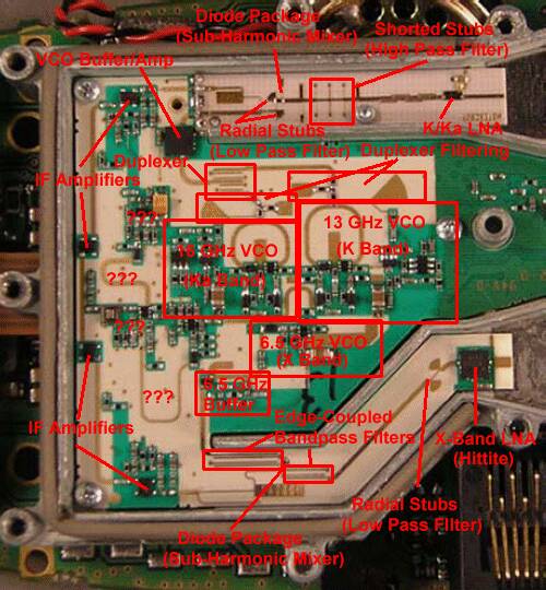

almyana Publicado 5 de Julio del 2016 Reportar Publicado 5 de Julio del 2016 Y cuál de las dos es la k,vista la antena en horizontal y montada en el coche y con la pegatina para arriba? La de la izquierda(lado conductor) o derecha(copiloto). Esa es la duda Gracias por la ayuda Citar
kangoo_2000 Publicado 5 de Julio del 2016 Reportar Publicado 5 de Julio del 2016 En 5/7/2016 a las 14:53, almyana dijo: Y cuál de las dos es la k,vista la antena en horizontal y montada en el coche y con la pegatina para arriba? La de la izquierda(lado conductor) o derecha(copiloto). Esa es la duda Gracias por la ayuda Expand si llevas el ddm te vas a fijar que el ddm encaja perfecto solo de una forma, si lo miras de frente etiqueta hacia arriba, la bocina ka y k queda a tu derecha, la izquierda que no lleva bocina, pero tiene abierto el hueco es la x Citar
almyana Publicado 5 de Julio del 2016 Reportar Publicado 5 de Julio del 2016 Jodeeerrrr que torpe soy!!!! Es para matarme preguntando gilipolleces.Solo tenía que prestar un poco de atención,se ve perfectamente. Gracias Citar
chatarras Publicado 5 de Julio del 2016 Reportar Publicado 5 de Julio del 2016 ademas en horizontal te da lo mismo. Citar

chatarras Publicado 6 de Julio del 2016 Reportar Publicado 6 de Julio del 2016 Lo que quiero decir es que como para multaradar lo tienes que poner en horizontal y con cono DDM, te da igual hacia que lado te queda la bocina de la K y de KA porque quedan a la misma altura respecto al suelo, antiguamente en los STI-R se ponia la antena en vertical y como solo se utilizaba la corneta de la Ka, tenías que tener en cuenta que la misma te quedara por encima de la bocina de la banda K. Asl esta más alto y siempre coge mejor la señal del radar. Citar
