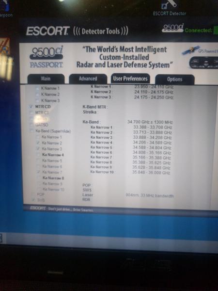

jonsu Publicado 3 de Julio del 2016 Reportar Publicado 3 de Julio del 2016 El otro dia descargue e instale la version 1.11.81 (la que esta en la pagina de escort) para actualizar la base de datos, le di al icono merge your data y actualizo correctamente, entonces me da por mirar en el menu user preferences y me marca bandas que no tengo activadas, le doy a rewiew para que cargue la configuracion del detector y nada siguen marcando las mismas bandas, entonces me da por cambiarlas y solo dejo activadas la del mtr,ka3,ka4,ka8 y le doy al boton change. El problema es que arranco el coche y no salen los mismos pitidos, y ya me mosqueo algo esta mal, no veais que gracia tener que volver a desmontar todo para ver lo que pone el display (lo llevo oculto) y efectivamente, no son las bandas que active con el detector tools. ¿Funciona realmente el detector tools para configurar el equipo o hay que hacerlo con los botones del modulo de control?, ¿porque no coinciden las bandas que salen en el detector tools con las que hay activadas en el equipo? Si tambien activo/desactivo el gps, desde el detector tools tambien se desconfigura el equipo. Yo tenia activadas la del multacd, ka3,ka4,ka8 y esta es la imagen que me salio al mirar con el detector tools. Citar
funki Publicado 3 de Julio del 2016 Reportar Publicado 3 de Julio del 2016 Yo hace mucho que no toco nada con el DT, sólo actualizar base de datos y casi ni eso. Lo mejor es que configures con la botonera y así te evitarás problemas. Citar
duke80 Publicado 3 de Julio del 2016 Reportar Publicado 3 de Julio del 2016 La configuración siempre con display y botonera. Ahí no hay fallo! Citar

CLF Publicado 4 de Julio del 2016 Reportar Publicado 4 de Julio del 2016 Si, el tools funciona a veces pero depende de Windows y sus variables y por lo tanto, mejor la consola ya que no sé por que, falla Citar

CLF Publicado 14 de Julio del 2016 Reportar Publicado 14 de Julio del 2016 No, el problema es el Driver con Windows, si no lo has cargado bien.... Malo Citar
