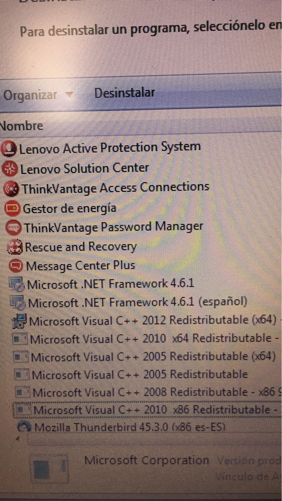

Dan1el Publicado 2 de Octubre del 2016 Reportar Publicado 2 de Octubre del 2016 Ayer volví a intentarlo con la ultima version (1.11.87) y no me conecta. Probé todas las combinaciones posibles. De 1 manera me dice error de dipositivo usb y de otra me dice esto Alguno que me pueda hechar una mano? Solo me falta probar con el antiguo portatil, que en su dia si pude actualizar. Pero va tan mal que....... Citar
CLF Publicado 3 de Octubre del 2016 Reportar Publicado 3 de Octubre del 2016 Desistala e instala y actuliza el framework que eso es fallo de windows aunque la puedes decir continuar y va 1 Citar

Dan1el Publicado 7 de Octubre del 2016 Reportar Publicado 7 de Octubre del 2016 En 3/10/2016 a las 5:08, CLF dijo: Desistala e instala y actuliza el framework que eso es fallo de windows aunque la puedes decir continuar y va Expand Como lo ve usted sr.? Nunca supe si es necesario tener todas las versiones (1,2,3,4) o solo con descargar la ultima (4.6.2) vale? Tendria que desinstalar las 2 que tengo? Citar
CLF Publicado 7 de Octubre del 2016 Reportar Publicado 7 de Octubre del 2016 No, así debe cogerlo bien, que raro. Citar
