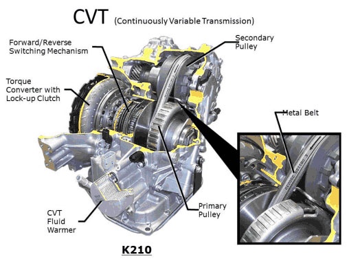

colmenedo Publicado 19 de Agosto del 2016 Reportar Publicado 19 de Agosto del 2016 Desde mi punto de vista Cualquier caja de cambios automática que no disponga convertidor de par,trenes épicicloidales embragues y frenos.... electro válvulas y demás Dejará mucho de gustarme tanto de fiabilidad como de calidad Existen otras tantas como las CVT y MMT Y seguro que muchas más de este tipo pero para mi gusto no dejan de ser injertos para poder montar en motores con pocos CV de potencia "Desde mi punto de vista" Citar

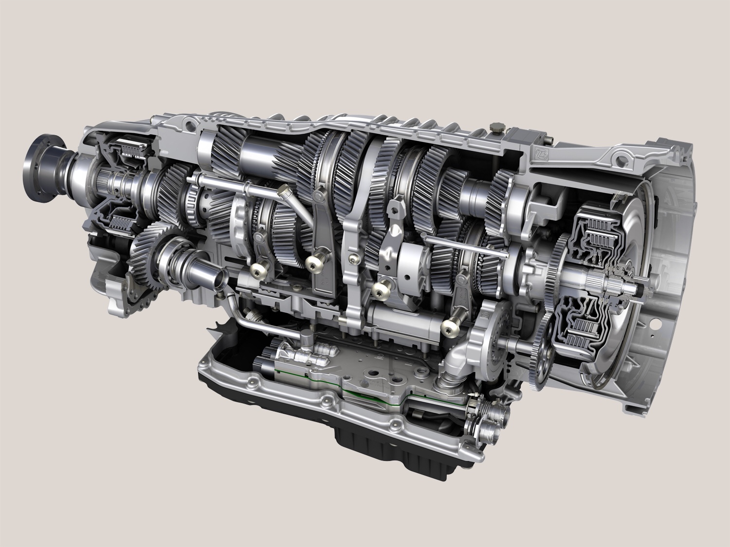

Charlyferrari Publicado 20 de Agosto del 2016 Autor Reportar Publicado 20 de Agosto del 2016 (editado) Como es de preveher aqui no habra un claro vencedor, y como dices OutOn, segun en tanto su utilización, un sistema u otro puede ser mejor, pero el tema esta en que modelos deportivos rivales directos del M3 utilizan el sistema digamos "covencional" vamos una caja de cambios de toda la vida, claro que mucho mas evolucionada que es el sistema que apoya Colmenedo, y sobre lo que apuntas Colmenedo sin animos de ser contrario a tu opinión, esque tanto una caja de cambios automatica con trenes epicicloidales etc , o una doble caja de doble embrague hay una complejidad mecanica importante, osea que fallos te los puedes encontrar en las dos, pero en una caja de cambios de un M3, M5 ni tiene trenes epicicloidales ni convertidor de par, si tendra valvulas y una mecatronica, y tampoco creo que vaya a tener muchos fallos ni valla a ir tan mal , y un apunte, de la foto que pones primera del cambio automatico, ni tiene trenes epicicloidales, es una caja de cambios normal robotizada con mecatronica y con sincronismos, ni convertidor tampoco tiene, es un embrague multidisco. Editado 20 de Agosto del 2016 por Charlyferrari error ortografico Citar
colmenedo Publicado 20 de Agosto del 2016 Reportar Publicado 20 de Agosto del 2016 Charlyferrari llevas razón al apunte ya que la foto no corresponde a una caja de cambios A/T 100% Para que observarás las diferencias Para mí lo más importante es que en las A/T convencionales "como tú les llamas" puedes hacer un diagnóstico 100% seguro apoyándote en un enlace de diagnóstico Ecu-OBD2 y así poder sustituir el 100% de los elementos defectuosos,otro tipo de injertos ,queman discos,actuadores del cambio y algunos sensores que no es posible su reparación y obligan a la sustitución parcial del conjunto entero,a eso me refiero,a una comprensión como dije anteriormente de calidad y efectividad o bien dicho durabilidad Y un apunte: Las cajas A/T convencionales "como tú indicas" han tenido ya muchas evoluciones en componentes internos muy complejas. Citar
Charlyferrari Publicado 20 de Agosto del 2016 Autor Reportar Publicado 20 de Agosto del 2016 Totalmente de acuerdo con lo que dices Colmenedo, osea la ayuda que te aporta la diagnosis a traves de ECU no hay duda que no te la ofrece según que sistemas, pero claro hablando de sistemas mas bien indicados a vehiculos de categoria baja o muy baja. Cuando digo covencionales es digamos una forma de hablar, ya por eso lo pongo entre comillas, esta claro si hablamos con propiedad y a fondo el tema, aunque mantenga el mismo principio funcionamiento, sera mucho mas evolucionada una actual. Una pregunta, la caja cambios que pones en la foto, estoy viendo que sí, es ZF ,8 vel, traccion a las 4 ruedas, ¿pero sabes a que vehiculo pertenece? primero he pensado en BMW pero como traccion a las 4 ruedas no suele ser mi habitual de BMW, en la pagina de ZF si he visto las automaticas pero con trenes epicicloidales de 8 vel, pero esta de la foto no la consiguo identificar, a que vehiculo pertenece. Citar

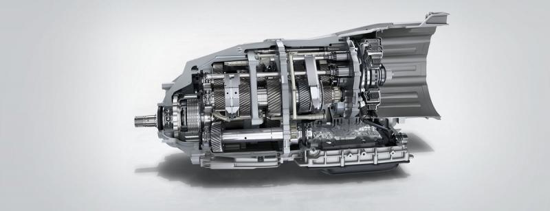

Charlyferrari Publicado 21 de Agosto del 2016 Autor Reportar Publicado 21 de Agosto del 2016 En principio Colmenedo si que es de un Porsche la caja de cambios (primera foto) para un Panamera , pero he visto muy poca información parece mucho mas comun la caja de la segunda foto, aun siendo las dos PDK , pero totalmente diferentes . Citar
colmenedo Publicado 22 de Agosto del 2016 Reportar Publicado 22 de Agosto del 2016 Exacto,la segunda foto realmente parece la variante deportiva Citar
