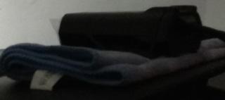

danisubi Publicado 28 de Junio del 2017 Reportar Publicado 28 de Junio del 2017 Intento retocar una foto para que veais donde lo tenia puesto. Darme un rato. Bueno sampat4 ya lo sabe que le pase las fotos de ayer. Pero no quiero que se vea nada mas que eso. El trapo y la antena. Citar

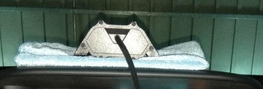

danisubi Publicado 28 de Junio del 2017 Reportar Publicado 28 de Junio del 2017 (editado) Os pongo. En el centro del coche. Parece que esta torcida pero no. Es por la foto. Fijaros en la barra de la puerta del garaje. Para los admins: No me deja editar el mensaje anterior. Esto me ha pasado varias veces en el foro. En forocoches no me pasa. Asi que no sera fallo de mi equipo digo yo. Editado 28 de Junio del 2017 por danisubi Citar
CLF Publicado 28 de Junio del 2017 Reportar Publicado 28 de Junio del 2017 Mejor prueba con.velcro y junto al retrovisor para que el.capó no te afecte, además de perderlo en cada curva Citar
danisubi Publicado 28 de Junio del 2017 Reportar Publicado 28 de Junio del 2017 Ya se ya se, es una mierda asi jajaja El usuario camil ha sugerido atarlo al asiento del acompañante. Eso hare mañana. Saludos! Citar
