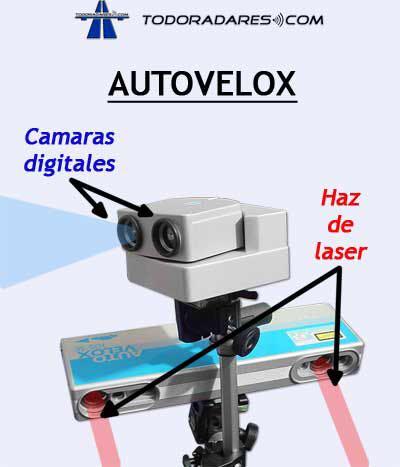

Si, era un autovelox. Detras de la luna tenian esto cuadrado que pone en la imagen que es una camara. Pero no era un tripode. La cabeza de robot esta blanca estaba detras de la luna.
Si te lo crees bien, si no tambien.
Si repasas mis mensajes, veras que critico todas las carencias del Genevo a la espera de mejoras. Repasa mis videos del multaradar de la z30 donde subi uno que pitaba encima.

Bien, no digo que no lo fuera, lo que digo, al igual que tú acabas de decir lo de ese multaradar de la z30, es que ya empiezan a ser muchas casualidades, no casos aislados, y que cualquier día nos calzan una de espanto por creer que llevamos algo, y confiar en ello.
