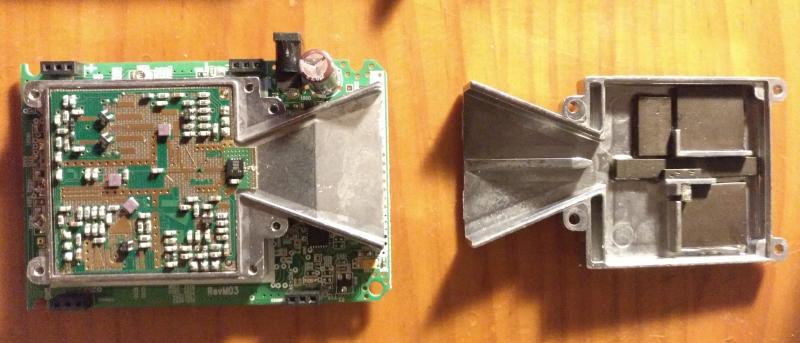

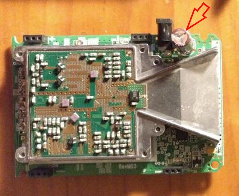

Equipo Todoradares Publicado 7 de Agosto del 2018 Reportar Publicado 7 de Agosto del 2018 En 7/8/2018 a las 14:04, Metox dijo: Bueno pues después de hacer los pinitos con el G1M he de decir que este artefacto es pequeño pero matón, rendimiento satisfactorio. Canta bien los MR CD camuflados en movimiento. Unas cuestiones de índole tésnica: · ¿Dónde tiene situada exactamente la antena receptora de señal GPS el G1M? (para calcular hasta que punto se le puede tapar/esconder sin que pierda la señal). · Imagino que el condensador electrolítico (¿un Chemi-con quizá?) ... ... es para filtrar la alimentación +12V del coche. Con lo que cuesta el G1M los de Genevo podían haber usado un condensador sólido, de polímero, mucho más fiable a la larga (los electrolíticos tienden a fallar con el tiempo, especialmente si los ponemos a cocerse bajo el parabrisas de un coche aparcado al sol de agosto celtibérico) ... La diferencia en coste entre uno y otro tipo son solo unas perrillas. Posible mejora para futuras iteraciones del producto . (Si tiene que ser electrolítico per cujons, mucho mejor usarlo al menos de una serie de larga duración, y que la temperatura máxima de trabajo sea 105ºC en vez de 85ºC). Expand Buenas tardes, En respuesta a tus preguntas: 1. La antena GPS está aproximadamente debajo del logo de Genevo. 2. El condensador es (efectivamente) para absorber los picos de tensión que pueda dar el coche durante los encendidos y los provocados por los sistemas Start/Stop. Ese condensador está preparado para trabajar sin problema bajo temperaturas muy altas (hasta 105ºC) y ofrece una vida alrededor de las 2000 horas de trabajo a esa temperatura. Además, al equipo ha pasado satisfactoriamente los ciclos de funcionamiento en horno a 85ºC sin problema. A día de hoy no ha habido ningún equipo con un problema en ese condensador (ni actual ni de versiones anteriores). Un saludo Citar
CLF Publicado 7 de Agosto del 2018 Reportar Publicado 7 de Agosto del 2018 Dudo que en ningún coche se alcancen semejantes temperaturas, de hecho, los navegadores de serie, por ejemplo, usan el mismo tipo de electrónica Citar

Metox Publicado 8 de Agosto del 2018 Reportar Publicado 8 de Agosto del 2018 En 7/8/2018 a las 17:20, Equipo Todoradares dijo: Buenas tardes, En respuesta a tus preguntas: 1. La antena GPS está aproximadamente debajo del logo de Genevo. 2. El condensador es (efectivamente) para absorber los picos de tensión que pueda dar el coche durante los encendidos y los provocados por los sistemas Start/Stop. Ese condensador está preparado para trabajar sin problema bajo temperaturas muy altas (hasta 105ºC) y ofrece una vida alrededor de las 2000 horas de trabajo a esa temperatura. Además, al equipo ha pasado satisfactoriamente los ciclos de funcionamiento en horno a 85ºC sin problema. A día de hoy no ha habido ningún equipo con un problema en ese condensador (ni actual ni de versiones anteriores). Un saludo Expand Gracias por las respuestas. Sobre el condensador de marras no es que tenga ganas de fastidiar, de hecho estoy contento con el G1M. Es solo que he lidiado lo mío con electrolíticos y sus idiosincrasias y me he vuelto algo friki al respecto. O sea que 2000 horas @ 105ºC. Si todavía tenéis el circuito a la vista, ¿podríais decirme el fabricante, serie, voltaje y capacitancia del susosdicho condensador? (Por ejemplo, "Chemi-con KMG 16V 470uF", o "Teapo SC 25V 330uF", o "Su'scon SD 35V 1000uF")? Me encantaría abrir mi G1M y otearlo yo mismo, pero eso anularía la garantía. Por cierto, ¿cuánto dura la garantía? En 7/8/2018 a las 21:32, psegovi88 dijo: Comparto este reciente artículo de Vortexradar en la que hace una comparativa con el Uniden R3 y el Pro M, aunque en EEUU los radares son diferentes y el R3 no es valido para España, el artículo me parece interesante porque en EEUU los detectores Uniden han sido los lideres indiscutibles durante mucho tiempo, y que ahora uno de los mayores expertos en detectores diga que el Pro M esta al nivel del mejor detector de Uniden, es una prueba más de los grandísimos detectores son los Genevo.https://www.vortexradar.com/2018/08/radenso-pro-m-vs-uniden-r3/ Expand ^ Impressive. La verdad es que el G1M olfatea bastante bien los MR CD. Citar
Equipo Todoradares Publicado 9 de Agosto del 2018 Reportar Publicado 9 de Agosto del 2018 En 8/8/2018 a las 15:13, Metox dijo: Gracias por las respuestas. Sobre el condensador de marras no es que tenga ganas de fastidiar, de hecho estoy contento con el G1M. Es solo que he lidiado lo mío con electrolíticos y sus idiosincrasias y me he vuelto algo friki al respecto. O sea que 2000 horas @ 105ºC. Si todavía tenéis el circuito a la vista, ¿podríais decirme el fabricante, serie, voltaje y capacitancia del susosdicho condensador? (Por ejemplo, "Chemi-con KMG 16V 470uF", o "Teapo SC 25V 330uF", o "Su'scon SD 35V 1000uF")? Me encantaría abrir mi G1M y otearlo yo mismo, pero eso anularía la garantía. Por cierto, ¿cuánto dura la garantía? ^ Impressive. La verdad es que el G1M olfatea bastante bien los MR CD. Expand El condensador es un Sam Young NHA de 105ºC (25V 220uF). La garantía es de 2 años desde el momento de la compra. Un saludo Citar
