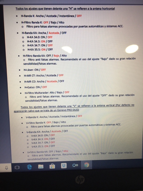

Jose Ax Publicado 18 de Enero del 2018 Reportar Publicado 18 de Enero del 2018 En 18/1/2018 a las 18:34, goyovarea dijo: Aún actualizando,he tenido que poner el filtro en Ka de las 2 antenas en alto. Muchas falsas.salu2 Enviado desde mi SM-G950F mediante Tapatalk Expand El filtro en alto o en bajo para minimizar las falsas alarmas ? Enviado desde mi iPhone utilizando Tapatalk Citar
goyovarea Publicado 18 de Enero del 2018 Reportar Publicado 18 de Enero del 2018 En 18/1/2018 a las 21:23, Jose Ax dijo: El filtro en alto o en bajo para minimizar las falsas alarmas ? Enviado desde mi iPhone utilizando Tapatalk Expand En alto. Citar
Jose Ax Publicado 19 de Enero del 2018 Reportar Publicado 19 de Enero del 2018 Ahhh. En la vertical. Aunque en el manual recomienda bajo. Alguien nos puede resolver la duda. Enviado desde mi iPhone utilizando Tapatalk Citar
fogarty Publicado 19 de Enero del 2018 Reportar Publicado 19 de Enero del 2018 Pero si llevas un anticolision o algo deso tienes k llevar alto, yo lo llevo off y no tengo ni una falsa. A todo esto tienes un pro o un pro duo? Citar
Jose Ax Publicado 19 de Enero del 2018 Reportar Publicado 19 de Enero del 2018 Yo tengo pro.goyovarea debe tener pro duo. Enviado desde mi iPhone utilizando Tapatalk Citar
fogarty Publicado 19 de Enero del 2018 Reportar Publicado 19 de Enero del 2018 Si llevas el pro n hace falta llevarlo alto. De todas formas prueba, y a ver si n te afecta mucho en las distancias. Citar
fogarty Publicado 19 de Enero del 2018 Reportar Publicado 19 de Enero del 2018 Tienes sistema anticolision verdad? Citar
Equipo Todoradares Publicado 19 de Enero del 2018 Autor Reportar Publicado 19 de Enero del 2018 En 19/1/2018 a las 7:35, Jose Ax dijo: Ahhh. En la vertical. Aunque en el manual recomienda bajo. Alguien nos puede resolver la duda. Enviado desde mi iPhone utilizando Tapatalk Expand El manual ya está corregido y recomienda poner filtro alto en la vertical en los PRO DUO. Con ello cambiamos el algoritmo de filtrado para que no haya interferencias entre antenas sin perder por ello distancias. En los Genevo PRO no es necesario y con ponerlo en Bajo es más que suficiente teniendo una buena relación distancias falsas alarmas. Un saludo Citar
