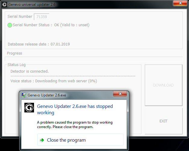

Metox Publicado 3 de Febrero del 2019 Reportar Publicado 3 de Febrero del 2019 En 27/1/2019 a las 12:33, Equipo Todoradares dijo: ... Están bloqueadas las actualizaciones para los Genevo ONE M. Recientemente Windows ha lanzado una actualización y hemos comprobado que afecta al driver del G1M. En la mayoría de los casos no pasa nada, pero en otros se corrompe el archivo de la base de datos y el equipo deja de avisar de algunos radares. Por ese motivo, y hasta que solucionemos el problema, hemos preferido bloquear las descargas para que no afecte a ningún equipo más. Os avisaremos tan pronto se haya solucionado y esté de nuevo operativo ... ^ Roger, Houston. ¿Supongo que es normal entonces que el updater se cuelgue, es debido simplemente al bloqueo temporal?: P.S.: Puto Windows 10 de los coxones y sus "actualizaciones asesinas", menudo cáncer . Quien suscribe no lo tocaría ni con un palo (nótese Windows 7 en la imagen) Citar
Equipo Todoradares Publicado 3 de Febrero del 2019 Autor Reportar Publicado 3 de Febrero del 2019 hace 8 horas, Metox dijo: ^ Roger, Houston. ¿Supongo que es normal entonces que el updater se cuelgue, es debido simplemente al bloqueo temporal?: P.S.: Puto Windows 10 de los coxones y sus "actualizaciones asesinas", menudo cáncer . Quien suscribe no lo tocaría ni con un palo (nótese Windows 7 en la imagen) Así es, el "cuelgue" del actualizador se debe a que el servidor bloquea la conexión y la rechaza. Mañana volverá a estar todo operativo junto a la versión Genevo_Updater v2.7 Un saludo Citar
