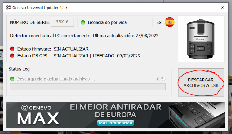

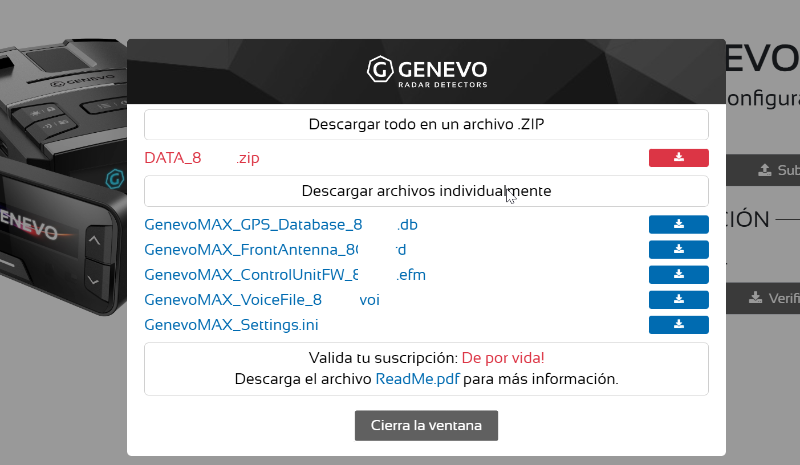

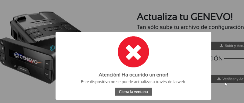

FrA1l3 Publicado 26 de Mayo del 2023 Reportar Publicado 26 de Mayo del 2023 Buenas! Vengo con una consulta, podríais ver la posibilidad de incorporar al programa de actualización la opción de descargar los ficheros para el USB? Estaría bien que se pudiera elegir la unidad USB y te los descargue directamente ahí por facilitar un poco la vida. Para no tener que ir a la web https://www.genevoupdate.com/es/ y bajarlos a mano y demás. No sé como es de complicado, por pedir... Y ya aprovecho otra cosa, que no sé si le pasará a más gente o no, pero en la web si le meto el número de serie me dice esto: Sin embargo si le paso el fichero txt me deja descargarlos sin problema: gracias y saludos! Citar
Equipo Todoradares Publicado 26 de Mayo del 2023 Autor Reportar Publicado 26 de Mayo del 2023 hace 18 minutos, FrA1l3 dijo: Buenas! Vengo con una consulta, podríais ver la posibilidad de incorporar al programa de actualización la opción de descargar los ficheros para el USB? Estaría bien que se pudiera elegir la unidad USB y te los descargue directamente ahí por facilitar un poco la vida. Para no tener que ir a la web https://www.genevoupdate.com/es/ y bajarlos a mano y demás. No sé como es de complicado, por pedir... Y ya aprovecho otra cosa, que no sé si le pasará a más gente o no, pero en la web si le meto el número de serie me dice esto: Sin embargo si le paso el fichero txt me deja descargarlos sin problema: gracias y saludos! El programa de actualización GenevoUpdater ya descarga los ficheros para el MAX directamente al USB. Sólo tienes que conectar el USB con el archivo GenevoStatus.txt en su interior. En cuanto al fallo en la web genevoupdate.com se debe a que probablemente estás introduciendo el número de serie directamente y para el MAX se recomienda añadir el prefijo MAX. En el ejemplo sería MAX5BX16 en lugar de sólo 5BX16. Un saludo Citar
