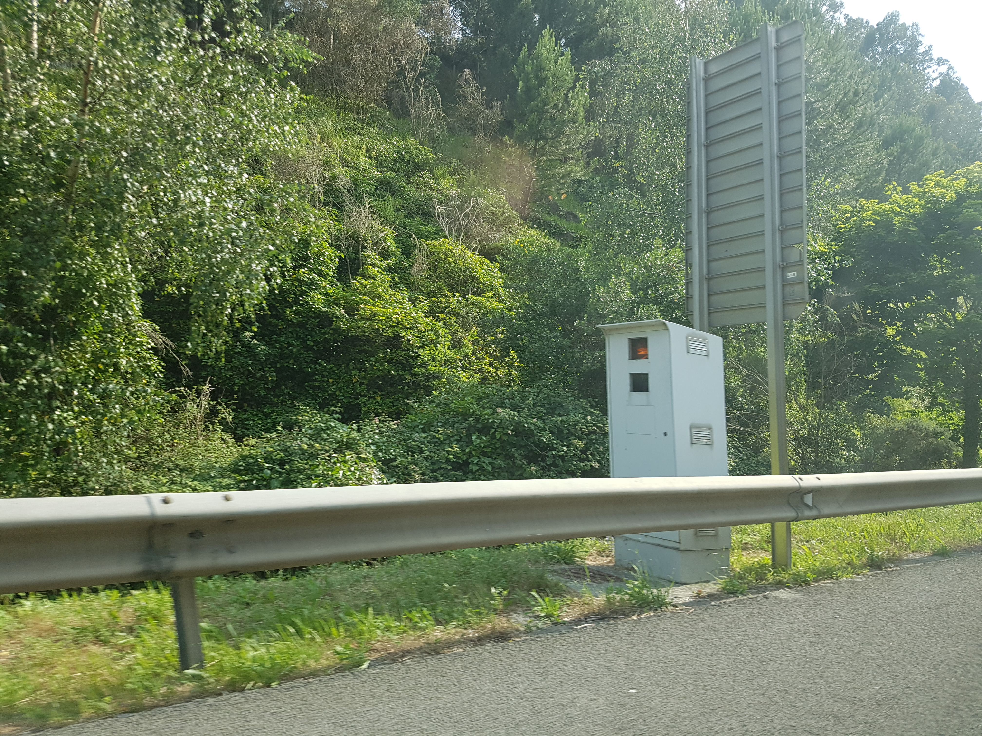

Equipo Todoradares Publicado 20 de Junio del 2017 Reportar Publicado 20 de Junio del 2017 Estando Genevo sin filtro (o en filtro bajo) y en KA ancha, si el radar estuviera descalibrado avisaría con más distancia que esa. La KA ancha trabaja de 33.4 GHz a 36.0 GHz. Yo apuesto más a que está vacío y hay una falsa por ahí o el radar está en modo "Stand by" (emisión residual muy muy baja y sin multar). Un saludo Citar

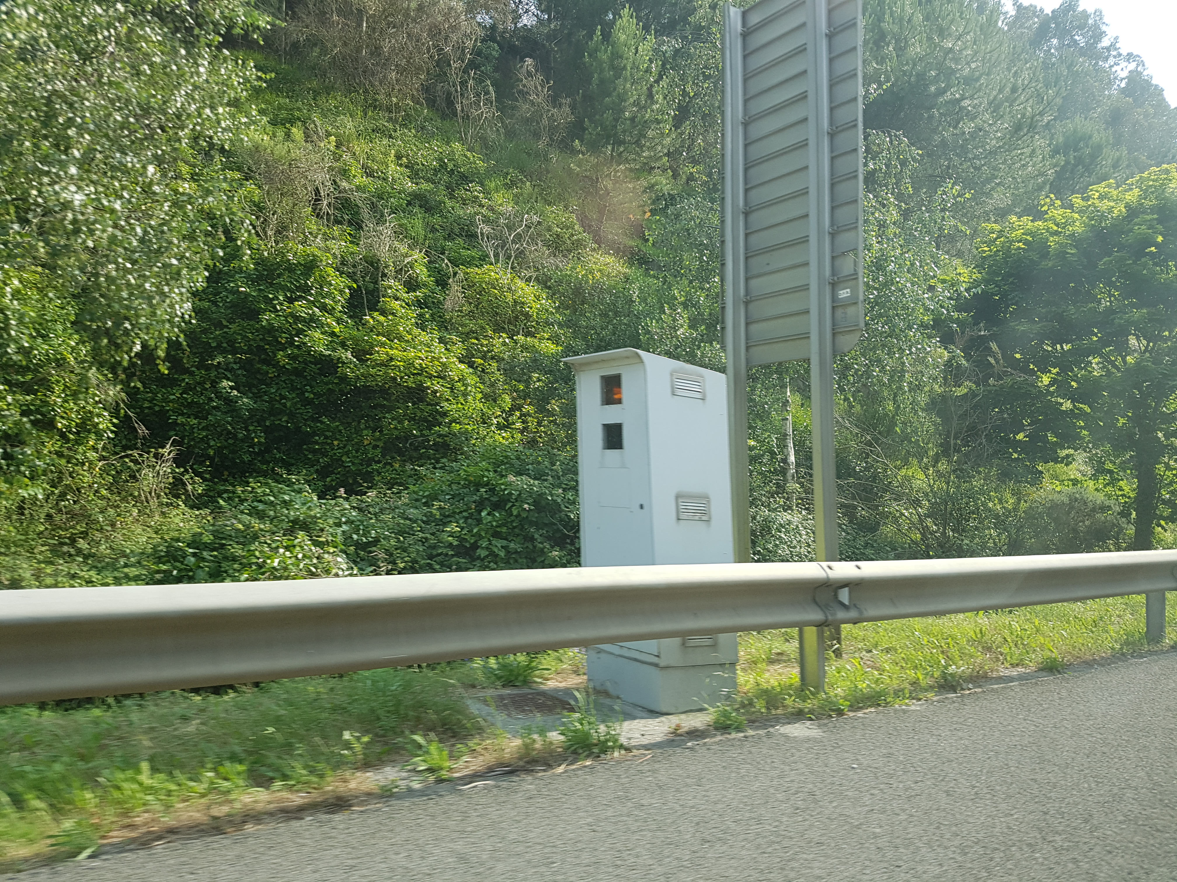

Indalecio Publicado 20 de Junio del 2017 Autor Reportar Publicado 20 de Junio del 2017 Pues yo vi saltar el flash, por eso me entere... Subo alguna foto más a ver si nos lo aclara, son de la misma ráfaga que he sacado antes, por lo que son parecidas Citar
sampat4 Publicado 20 de Junio del 2017 Reportar Publicado 20 de Junio del 2017 Eso tiene más pinta de estar vacío que la leche. Es que no se aprecia ningún atisbo de la antena de radar. Yo me inclino a que sea una falsa y que sea además fuera del rango de las Ka acotadas que por eso lo detectan las antenas que llevan Ka SW solamente. Citar

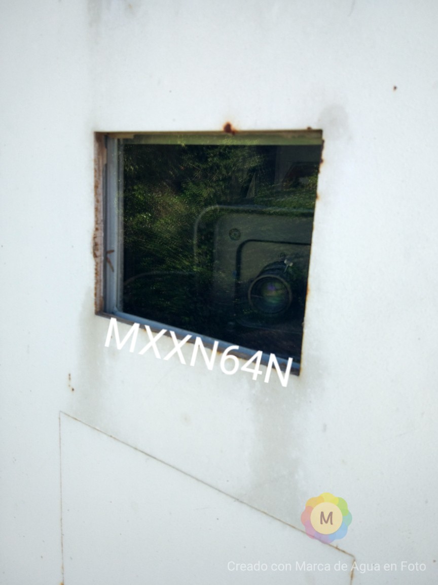

abergueiro Publicado 20 de Junio del 2017 Reportar Publicado 20 de Junio del 2017 En las ultimas fotos se ve que si que tiene la camara pero esta como rotada parece como si la pusieron para que no saque las fotos ......si alguien de la zona tiene un 9500 que abra la ka ancha y nos diga que frecuencia tiene asi salimos de dudas .....hace dos años pase por el me diera 34.285 .. Enviado desde mi SM-G900F mediante Tapatalk Citar

sampat4 Publicado 21 de Junio del 2017 Reportar Publicado 21 de Junio del 2017 hace 9 horas, abergueiro dijo: En las ultimas fotos se ve que si que tiene la camara pero esta como rotada parece como si la pusieron para que no saque las fotos ......si alguien de la zona tiene un 9500 que abra la ka ancha y nos diga que frecuencia tiene asi salimos de dudas .....hace dos años pase por el me diera 34.285 .. Enviado desde mi SM-G900F mediante Tapatalk Eso me parece a mi, que está colocada de tal forma que le falta una base que la eleve sobre la ventana, y esa base será precisamente el cuerpo del radar con la antena... Citar
sampat4 Publicado 21 de Junio del 2017 Reportar Publicado 21 de Junio del 2017 Viendo las últimas fotos publicadas en Forocoches, se confirma visualmente que no está el cuerpo del radar en la caja... sólo está la cámara y en una posición un tanto extraña debido a que el cuerpo del radar hace las veces de base para ella. Saludos Citar
abergueiro Publicado 21 de Junio del 2017 Reportar Publicado 21 de Junio del 2017 Sampat la camara esta perfectamente colocada asi que dentro si esta el radar eso si el radar no funciona correctamente pero dentro si que esta el radar ... habra de ver que pasa con este radar ya que esa foto esta muy claro que el equipo esta dentro ..... Enviado desde mi SM-G900F mediante Tapatalk Citar

sampat4 Publicado 21 de Junio del 2017 Reportar Publicado 21 de Junio del 2017 1 hour ago, abergueiro dijo: Sampat la camara esta perfectamente colocada asi que dentro si esta el radar eso si el radar no funciona correctamente pero dentro si que esta el radar ... habra de ver que pasa con este radar ya que esa foto esta muy claro que el equipo esta dentro ..... Enviado desde mi SM-G900F mediante Tapatalk Pues yo la sigo viendo un poco escorada... Citar
