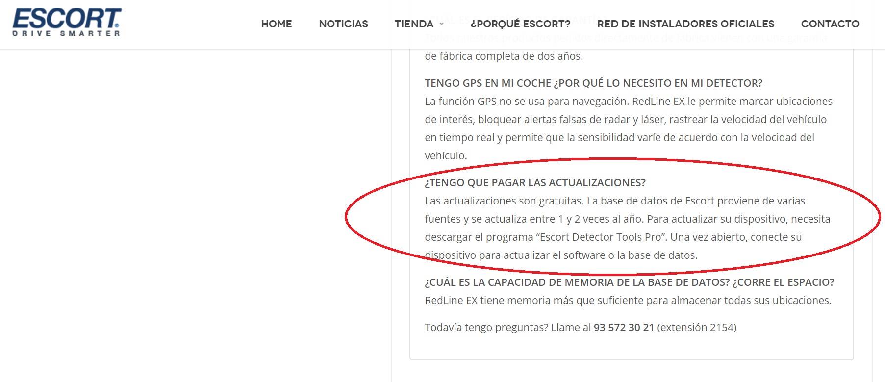

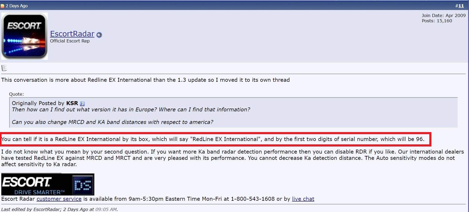

Equipo Todoradares Publicado 10 de Diciembre del 2017 Autor Reportar Publicado 10 de Diciembre del 2017 hace 16 minutos, bykaiserks dijo: Hay que modificar un par de cosas creo yo, si que hay dos versiones la Redline Ex normal y la INTL La base de datos GPS es gratuita lo de pago es la app para subir y recibir avisos. Te equivocas en ambas: Base de datos Versiones Citar
bykaiserks Publicado 10 de Diciembre del 2017 Reportar Publicado 10 de Diciembre del 2017 hace 1 hora, Equipo Todoradares dijo: Te equivocas en ambas: Base de datos Versiones Igual tenemos un empate Citar

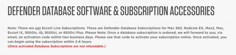

bykaiserks Publicado 12 de Diciembre del 2017 Reportar Publicado 12 de Diciembre del 2017 En 10/12/2017 a las 17:32, Equipo Todoradares dijo: Te equivocas en ambas: Base de datos Versiones El tema de las actualizaciones GPS habéis podido comprobar de que son gratuitas? Gracias Citar
Equipo Todoradares Publicado 12 de Diciembre del 2017 Autor Reportar Publicado 12 de Diciembre del 2017 hace 1 hora, bykaiserks dijo: El tema de las actualizaciones GPS habéis podido comprobar de que son gratuitas? Gracias Aún no han contestado a nuestra consulta. En cuanto nos digan algo os decimos. Por otro lado, inicialmente sólo iba a haber una única versión y ahora lo han separado en 2 (internacional y EEUU). Por lo que hemos podido averiguar, serán ambos el mismo hardware y el mismo firmware cambiando la caja y el número de serie. Es por temas de marketing y control de ventas. Un saludo Citar
bykaiserks Publicado 12 de Diciembre del 2017 Reportar Publicado 12 de Diciembre del 2017 hace 1 hora, Equipo Todoradares dijo: Aún no han contestado a nuestra consulta. En cuanto nos digan algo os decimos. Por otro lado, inicialmente sólo iba a haber una única versión y ahora lo han separado en 2 (internacional y EEUU). Por lo que hemos podido averiguar, serán ambos el mismo hardware y el mismo firmware cambiando la caja y el número de serie. Es por temas de marketing y control de ventas. Un saludo Gracias Y que tal va ese artículo explicativo y con vídeos? Ganas tengo Citar
