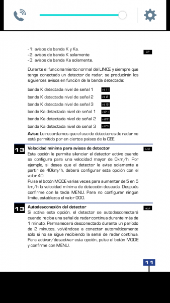

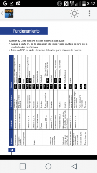

Kikete Publicado 20 de Enero del 2018 Reportar Publicado 20 de Enero del 2018 Hola!a ver si algún compañero me puede sacar de dudas y orientarme un poco acerca de este detector. Compre un coche hace poco y lo traía puesto,sé que estará muy atrasado en muchos aspectos pero de momento,es lo que hay y me gustaria poder darle uso,mi duda principal es si este te avisa cuando localiza satélite,pues no dice nada al respecto,avisa;"ding dong abróchese cinturón,detectando satélite"pero ahí se queda,sin embargo por ciudad avisa cada 3x2 banda k localizada. También me gustaria saber que tipo de bandas son las apropiadas y debería de configurar para circular por españa. Gracias y perdón por mi torpeza Citar
