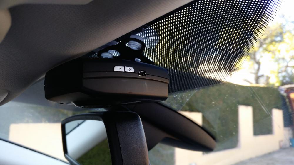

Spedy Publicado 17 de Octubre del 2018 Reportar Publicado 17 de Octubre del 2018 Por exemplo assim : **Foto editada ** Repara na foto 1 ve se que tem parte do sensor de chuva a tapar o lado direito. Nao altera o rendimento? Citar

Equipo Todoradares Publicado 17 de Octubre del 2018 Reportar Publicado 17 de Octubre del 2018 En 17/10/2018 a las 18:27, Spedy dijo: Por exemplo assim : Repara na foto 1 ve se que tem parte do sensor de chuva a tapar o lado direito. Nao altera o rendimento? Mejor donde te indico: **Foto editada ** En la posición que te marco seguiría estando escondido detrás de la zona de puntos por lo que desde fuera no se ve, estaría un poco más alto y sobre todo lo alejaría del sensor de lluvia. Así ya no lo taparía y funcionaría al 100%. Un saludo Citar
Spedy Publicado 17 de Octubre del 2018 Reportar Publicado 17 de Octubre del 2018 Sim eu tinha nessa zona, mas a zona de pontos é clara e fica mais camuflado se encostado ao sensor, mas vou mudar. tambem nao pode estar muito para cima porque nao consigo desmonta lo do suporte. gracias Citar
CLF Publicado 18 de Octubre del 2018 Reportar Publicado 18 de Octubre del 2018 Prueba en un par de radares en una y otra posición a ver si va mejor o no hay diferencia Citar
Spedy Publicado 18 de Octubre del 2018 Reportar Publicado 18 de Octubre del 2018 Visto de fora fica assim. Os pontos sao muito claros **Foto editada ** Citar
