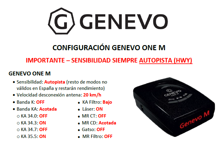

Equipo Todoradares Publicado 6 de Noviembre del 2018 Reportar Publicado 6 de Noviembre del 2018 El equipo se envía actualizado a la última versión y configurado para España, Andorra y Portugal. La configuración para ciudad y carretera es la misma. El equipo te debería haber llegado con una hoja con las frecuencias y parámetros importantes. No obstante te lo adjunto de nuevo: El resto de parámetros son configurables a gusto aunque recomendamos dejar la configuración de fábrica ya que es la óptima. Un saludo Citar
Miguel4467 Publicado 6 de Noviembre del 2018 Autor Reportar Publicado 6 de Noviembre del 2018 hace 19 horas, Equipo Todoradares dijo: El equipo se envía actualizado a la última versión y configurado para España, Andorra y Portugal. La configuración para ciudad y carretera es la misma. El equipo te debería haber llegado con una hoja con las frecuencias y parámetros importantes. No obstante te lo adjunto de nuevo: El resto de parámetros son configurables a gusto aunque recomendamos dejar la configuración de fábrica ya que es la óptima. Un saludo Afirmativo, ésto me sale en el mismo manual pero cómo he visto que tanto los CT cómo los Gatso aparecen en Off, pensaba que o había algún error o era algo universal y no específico para España. Bueno, supongo que si hay alguna variación al respecto lo anunciaréis. Lo que sí hice ésta mañana, al recibirlo, és actualizarlo, pero ya veo que no hacía falta. Gracias a todos por las respuestas. Citar
Equipo Todoradares Publicado 7 de Noviembre del 2018 Reportar Publicado 7 de Noviembre del 2018 hace 11 horas, Miguel4467 dijo: Afirmativo, ésto me sale en el mismo manual pero cómo he visto que tanto los CT cómo los Gatso aparecen en Off, pensaba que o había algún error o era algo universal y no específico para España. Bueno, supongo que si hay alguna variación al respecto lo anunciaréis. Lo que sí hice ésta mañana, al recibirlo, és actualizarlo, pero ya veo que no hacía falta. Gracias a todos por las respuestas. En España a día de hoy sólo está operativo el MultaradarCD. El MultaradarCT es un radar que se ha probado en España pero actualmente sólo se usa en Holanda. El Gatso es un radar que sólo se usa en Francia. Por ese motivo, ambas frecuencias están en OFF. Un saludo Citar
